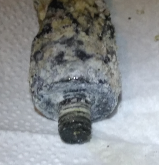

Az anódot sikerült már kitekerned? A záródugó az hasonló lehet, mint az autónál az olajleeresztő csavarja. Az a zöldes tömítésnek látszó valami az lehet menetragasztó. Ha sikerül kivenni a visszacsavarásnál használhatsz teflonszalagot. Ha nincs olyan méretű imbuszkulcsod a belőle kiálló részre rá tudsz fogni vízpumpafogóval (a racsnis félével) vagy egy megfelelő szélességű gépi csavarhúzót benyomsz a hatszög átlójába és arra ráfogsz egy csavarkulccsal vagy a csavarhúzón erre kialakított részre.
A hozzászólás módosítva: Nov 23, 2024
Anód folyamatban. Ott arra gondoltam, dremellel kimarni a tömítés szélét a csavar alól illetve a tartályt ecetes lavorban fejjel lefelé beállítva áztatni a csavart.
Ha levetted a tartályt akkor már "szabadabb a vásár" mint a helyén de ott is meg lehetne csinálni de jól jöhet egy segítség minkét kezével. Azt majd elfelejtettem, hogy a citromsavas oldószer az jobb mint az ecetes mert azt lehet töményre csinálni az ecet pedig maximum 20%-os.
A menetes részek (bármilyen) oldására azért említettem a csavarlazítót, mert az olyan viszkozitású, hogy a jól záró rozsdától összegyógyult menetes kötések közé is mélyen behatol és kenőanyagként is szolgál a mozgatásnál. Az új anód visszarakásánál inkább kócot használnék ha az a tömítő anyag nem felelne meg valami miatt. A meneteket kend meg egy kis szilikonzsírral ha nem használsz teflonszalagot.

A tömítést körben fűrészlappal eltávolítottam, utána kapott még csavarlazítót. Dugókulcsfej + 40cm-es erőkarral sikerült kicsavarni. Előtte többször wd40+villáskulcs+ütögetve, éjszaka pedig ecetben ázott. Az anód vége menetes és az van becsavarva a nagy peremesanyába, ami szintén menetes és az volt becsavarozva a tartály tetejébe. Az új anód már nem ilyen, annak a vége eleve hatszög és nincs menetes szár vége. A hozzászólás módosítva: Nov 24, 2024

Azt kell mondjam, hogy profi vagy! A tartályban lévő menetet ami szintén eléggé vízköves és csak gondolom, hogy colos menet van benne akkor a régi zárócsavarból amibe az anód volt csavarva, csináltam volna menetfúrót. Flexel felnégyeltem volna az üreges rész felől és becsavarva azzal a négy bevágással kihozta volna a menetből az oda rakódott vízkövet vagy anódmaradványt.

Elárulod, hogy hány éves volt ez az anód, és helyileg hol szolgált? Gondolom ugyanis, hogy a helyi vezetékes víz keménysége nagyon nem mindegy. Valahol egyszer találtam egy vízkeménységi térképet (talán országost, vagy csak Bp.? nem tudom)... Kösz!

20+ éves anód, vízkeménység kb.125-130
A tartályban az anód helyén a menetben az a fehér valami tömítőanyagszerűség lehet, ki tudom kaparni belőle.
A tartályt belül most tisztítom ki, gondolom olyan szürkés színűnek kell lenni, mint a második fotón a felső részen, nem pedig feketének amin lerakódás is van, ami a fotón az alsó rész. A hozzászólás módosítva: Nov 25, 2024
