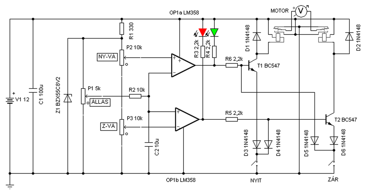

Az autómban elromlott a fűtés/hűtés vezérlése. Egy motor nyitja/zárja a hideg/meleg csappanytyút. Egy kis 12V-os motor, ami áttételeken keresztül egy fogaskereket hajt.
Ennek a fogaskeréknek a tengelyén van egy potméter (~4,5k)
A két végállása 0,5k..4,1k
Aránytalanul drága lenne a javítás, így egy "kézi" vezérlést szeretnék neki építeni.
Mondjuk egy nyomógombot megnyomva elindul a motor egyik irányba, közben kigyullad vagy épp elhalványul egy led, de ha a elérte a végállást álljon le a motor. Ha sokáig nyomnám leégne a kis motor.
..vagy csak akkor világítson a led, ha elérte valamelyik végállást, így látható meddig tartható nyomva a gomb..
Sejtésem szerint egy komparárok áramkör lehetne a megoldás, de nincs sem ötletem, sem túl nagy tapasztalatom áramkör tervzésben.
Köszönettel:
Csaba
(#) proli007 válasza cspeto hozzászólására (») Márc 25, 2015 /
Hello! Megrajzoltam, remélem érthető.
(#) cspeto válasza proli007 hozzászólására (») Márc 26, 2015 /
Köszönöm. Minden elismerésem. Mihamarabb meg is építem.
Jól értelmezem, hogy a P1-es poti, az ami a fogaskerék tengelyén van?
(#) proli007 válasza cspeto hozzászólására (») Márc 26, 2015 /
Nyilván, hiszen az adja az állás jelzését. A másik kettő, meg trimmer, amivel a kívánt végállást beállítod. A komparátornál nincs hiszterézis, de szerintem nem lesz rá szükség, hiszen úgy is a mechanikai tehetetlenség miatt, túl fog futni a motor. (Legalább is remélem, nem fog brekegni..)
(#) cspeto válasza proli007 hozzászólására (») Ápr 1, 2015 /
Megépítettem és pont úgy működik, ahogy szerettem volna.
Még annyi kérdésem lenne, hogy a led-ek fényerejét az R3 és R4 ellenállásokkal tudom megadni? Ha ezeket változtatom, akkor az másba nem szól bele, ugye?
(#) proli007 válasza cspeto hozzászólására (») Ápr 1, 2015 /
Hello! Sajnos beleszólhat, mert az LM358 kimenete a táp felől nem terhelhető túlságosan. Vagy is ha csökkented a 2,2k ellenállást, akkor az IC kimenete nem fogja tudni lehúzni a tranyó bázisát, és az nyitva marad. Megoldás, ha nagyobb fényerejű Led-et használsz (pld. fehér), vagy PNP tranyós emitterkövetővel hajtod a Led-eket. (Kollektor a GNDre, bázis az IC kimenetére, emitter a Led előtét ellenállása felé.) Akkor kedvedre növelheted a Led áramát..

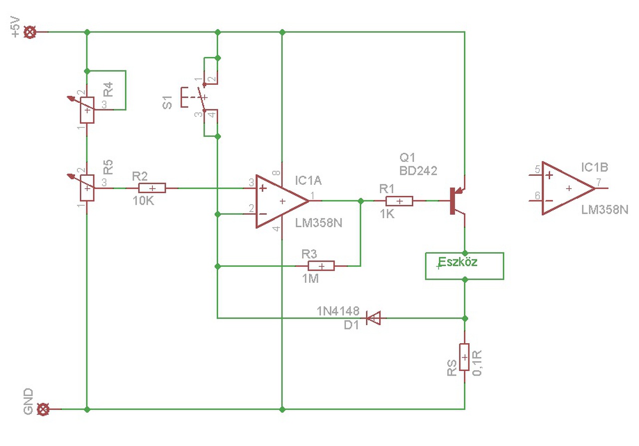

(#) jog27 hozzászólása Máj 26, 2015 /
Szeretnék egykomparátoros kapcsolást építeni a következőhöz:
van egy 5V-os eszköz, aminek a tápáramát szeretném kapcsolni, az azon átfolyó áram függvényében. Az elképzelés az lenne, hogy ha egy beállított értéknél kisebb áram folyik át az eszközön, akkor a kapcsolás szakítsa meg a tápot. 5V 6W-os táppal rendelkezik, úgyhogy 1,2A-nél nem valószínű, hogy nagyobb áram ébredne. Ez a beállított áram, amire kikapcsol első elképzelésre úgy 10-20mA környékén lenne, de ezt még ki kell mérni, ha egyáltalán megvalósítható az elképzelés.
A következőt gondoltam ki:
Sorba teszek egy Shunt ellenállást és az azon eső feszültséget figyeltetem egy invertáló komparátorral ami egy PNP tranzisztort kapcsol, ami meg a tápvonalat kapcsolja össze vagy szét. Ha üzemel az eszköz nagyobb áramot vesz fel, mint amit Vref-hez beállítok a potméterekkel, emiatt a kimenet negatív, a tranzisztor zárt. Amennyiben a már beállított küszöb alatti áram folyik csak, a mért érték kisebb Vref-nél, így a komparátor átbillen és a pozitív kimenet miatt a tranzisztor nyit, megszakítva a tápot. A nyomógombot azért raktam be, hogy annak megnyomásával, biztos magasabb lesz Vref-nél a mért érték, így el tud indulni az eszköz, mivel a tranzisztor zár a negatív kimenetre.
Mellékletben lerajzoltam az elképzelésem, az alkatrészek értékeinek csak hozzávetőleges értéket adtam, nyilván azokat majd még ki kellene találni, hogy mekkora is kell.
Nagyon sötétben járok, vagy működhet ez a kapcsolás szerintetek?
(#) proli007 válasza jog27 hozzászólására (») Máj 26, 2015 / 1
Hello! Elvileg működhetne, de vannak gondok.
- A 0,1ohm-os Shunt ellenálláson 10..20mA-ra 1..2mV feszültség esik. Ez messze összemérhető az LM358 offset feszültségével, ami 3..15mV között van. Tehát a 10mA-hez a 0,1ohm nagyon kicsi. Ha meg nagyobbat teszel, akkor nagyob terhelőáramnál lesz a söntön túl nagy a feszültségesés. Ezt általában úgy szokták kiküszöbölni, hogy a sönt értékét nagyobbra választod, (mondjuk 10ohm) és vele párhuzamosan egy Schottky diódát teszel. Ekkor 10mA-esetén 100mV a feszültség esés, de nagyobb áramnál sem lesz a dióda nyitófeszültségénél több a feszültség veszteség. (Ha ez itt megengedhető.)
A poti feszültségét is megemeled a sönt feszültségéhez mérten.
- A diódának nem sok keresni valója van az áramkörben. A OPA bemenetét nem illik a tápra húzni. Bőven megteszi, ha a dióda helyett egy 10kohm-ot használsz és a nyomógombbal sorba is egy 10kohm-ot. Akkor megnyomva féltápra húzza (ami biztos nagyobb mint a sönt maximális feszültsége) és elengedve sem szól bele a komaparálásba a 10kohm.
- Az R3-nak sincs sok keresnivalója egy komparátorban, hiszen negatív visszacsatolást okoz. viszont helyette egy kondival lehet lassítani, vagy is a zavarérzékenységét csökkenteni az áramkörnek.
- Az LM358 kimenti feszültségének maximuma 5V táp mellet, kb. 3,6V. Az nem tudja lezárni a tranyót. Tehát vagy bázisosztó kell, vagy célszerűbb egy P-MOS Fet alkalmazása. Annak küszöbfeszültsége várhatóan magasabb lesz, mint 5V-3,6V=1,4V. Le tud zárni ha kell, jobban illeszkedik a 358 kimenetéhez.
(#) jog27 válasza proli007 hozzászólására (») Máj 27, 2015 /
Köszönöm a segítséget! Megpróbáltam javítani azokat a dolgokat, amiket mondtál, remélem jól csináltam, de van amiben nem vagyok biztos:
-A diódát ilyen irányba kell bekötnöm vagy fordítva?
-Adtam értéket a kondinak, amit mondtál R3 helyett és a potmétereknek is. Csak a finomabb hangolhatóság miatt tettem két potit sorba, de lehet nem kell. Szerintem ezekből az értékekből kihozható az a 100-200mV környéke Vref-nek, de akkor R2 lehet felesleges, vagy nem?
-P-MOS Fetnek meg Schottky diódának esetleg tudnál ajánlani típust? Fet-hez bázisellenállásnak megfelelő lehet az 1K?
Köszönöm szépen, hogy segítesz!
(#) proli007 válasza jog27 hozzászólására (») Máj 27, 2015 / 1
- Fordítva, mert nyitóirányba kell hogy legyen. Hiszen az a feladata, hogy ha nő az áram, ne nőjön tovább a feszültség a söntön.
- Nem kel két poti sorba, egy állítási lehetőség bőven megteszi. Mint ahogy R4 helyet egy 10kohm is.
- R2-re nem nagy szükség van, de így szebb, mert az IC mind két bemenetén azonos impedanciát lát.
- A Fet-nek nem bázis ban, hanem Gate-je. Soros ellenállás nem ugyan azért kell. A tranyónál a bázisáram korlátozására, Fet-nél, hogy a GS kapacitása ne hasson vissza az OPA-ra. (Egy komparátornál nem túlzottan okoz gondot, de analóg áramkörnél gerjedést okozhat.)
- A diódát és a Fet-et az áramhoz kell megválasztani. A Fetnél, meg a kis táp miatt logikai Fet-et (alacsonyabb GS küszöbértékű) kell alkalmazni. Pld. MBR10100 és IRL2705.
