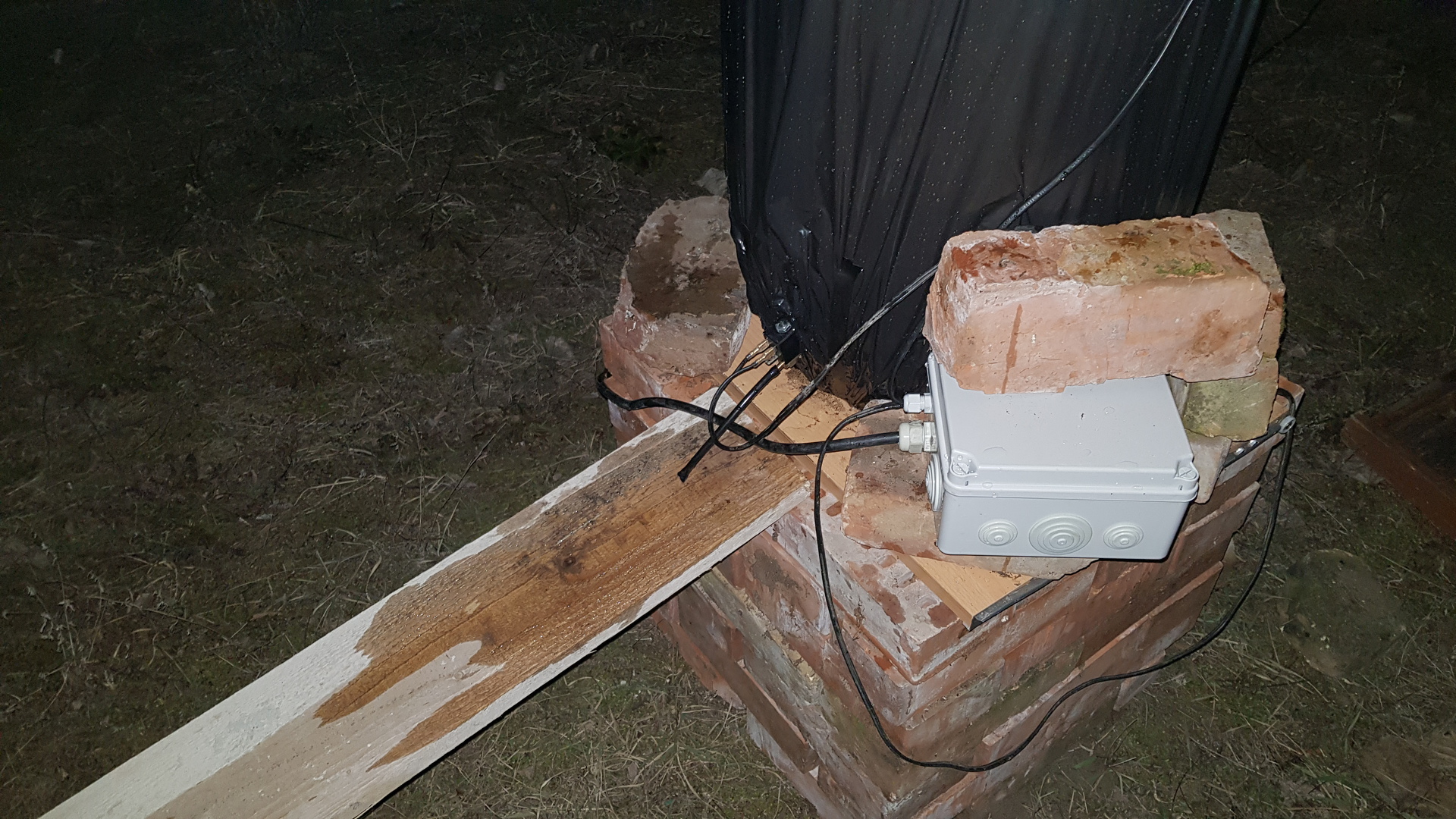

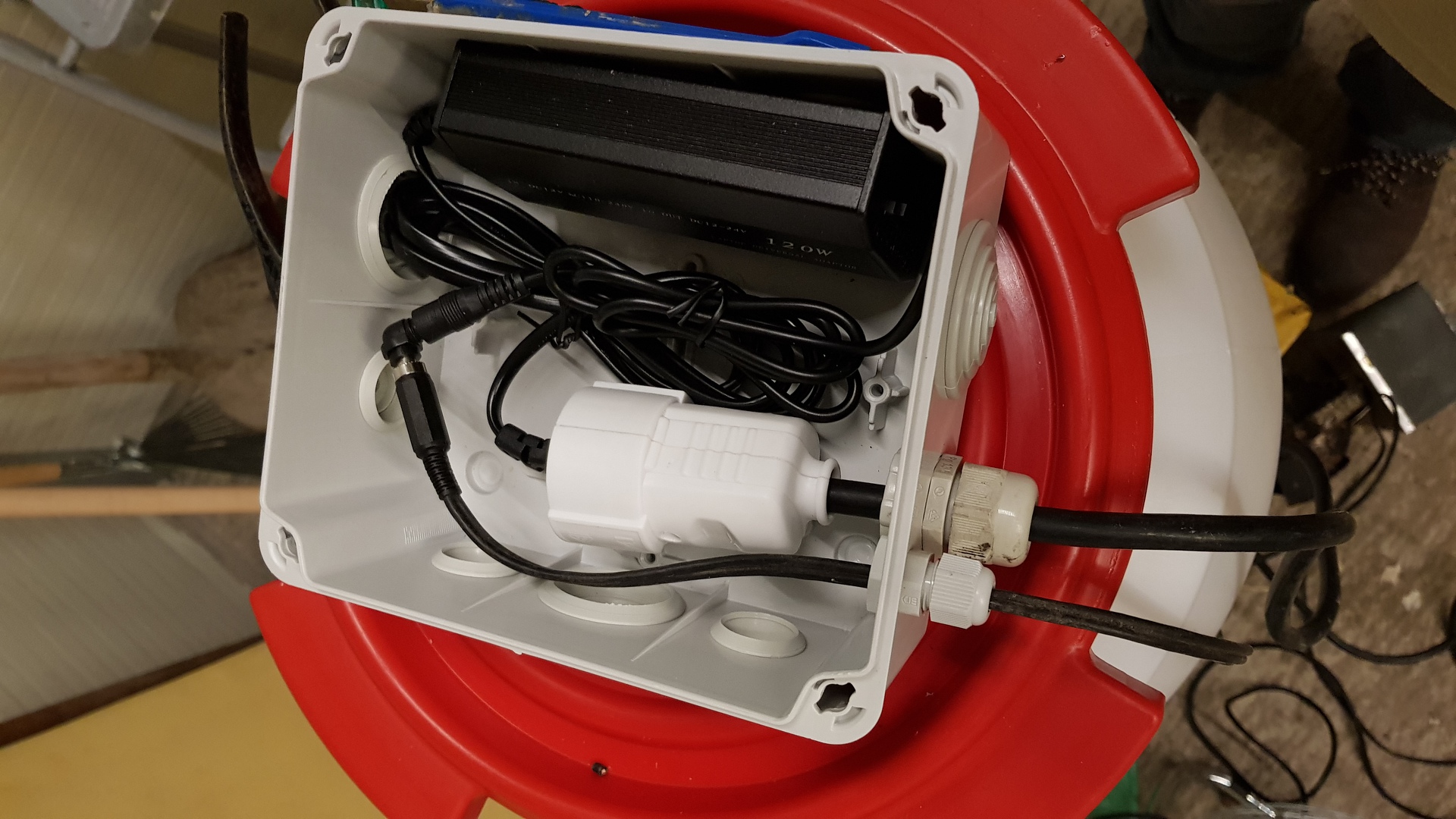

Öszeraktam a cuccot,végül 24V-os lett 22v-al hajtva . Az asszony állítható laptop tápját megkaptam. Kiválóan működik. Az akvárium fűtés egy órán belül felnyomja a vizet kb 35 fokra. Közben a mágnesszelep is átmelegszik. Tökéletesen működik. Fagyástól nem tartok,mert a szeleptest réz,nagyon jó hővezető. Nem melegszik annyira,kb 55 fokos. Az infúzió adagoló jó ötlet köszönöm! Most csak simán megszúrtam a műanyag csövet.
