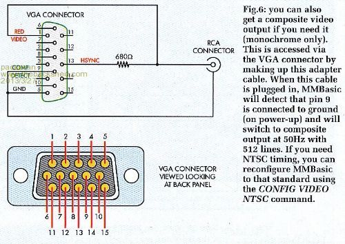

(#) Nanok hozzászólása Márc 21, 2014 /
Kompozit videojellel meg lehet hajtani, valahogy régebbi VGA monitort 800x600 tudja 60Hz-en? Valami egyszerű konverter rajzot tudna valaki ajánlani esetleg?
Az sem probléma, ha csak fekete-fehér képe lesz, de azért színes jobb lenne.

Nekem egyenlőre megfelelne színek nélkül is.
Találtam egy rajzot ez vajon mi lehet?
(#) Massawa válasza Nanok hozzászólására (») Márc 22, 2014 /
Azt nem tudom, de azt sem, hogy mi az az MMBasic.
Ez is mintha forditva menne, vga-bol csinál kompozit jelet, neked meg nem ez kellene.
Amugy ez a kapcsolás sem müködne.
A hozzászólás módosítva: Márc 22, 2014
