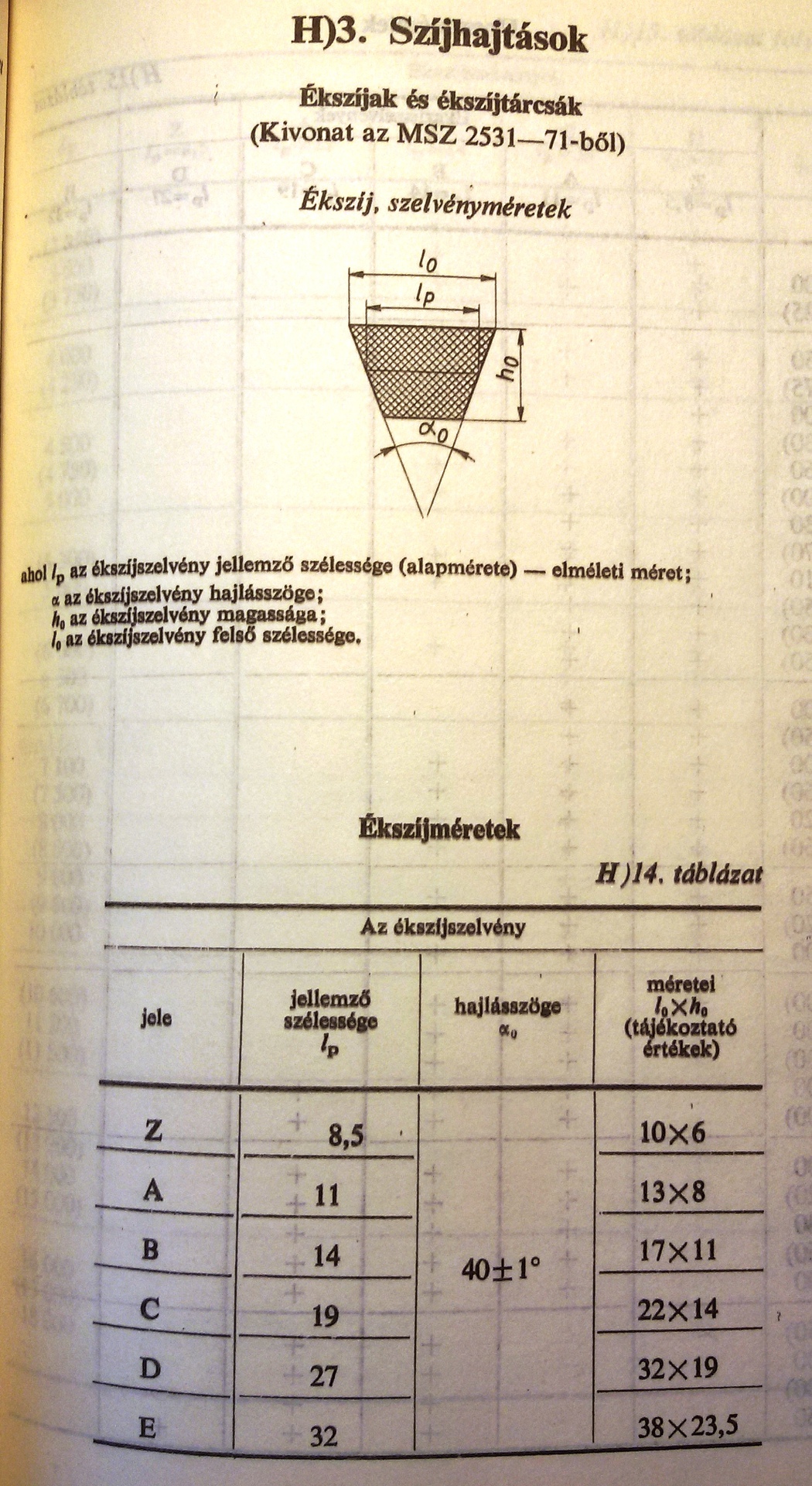

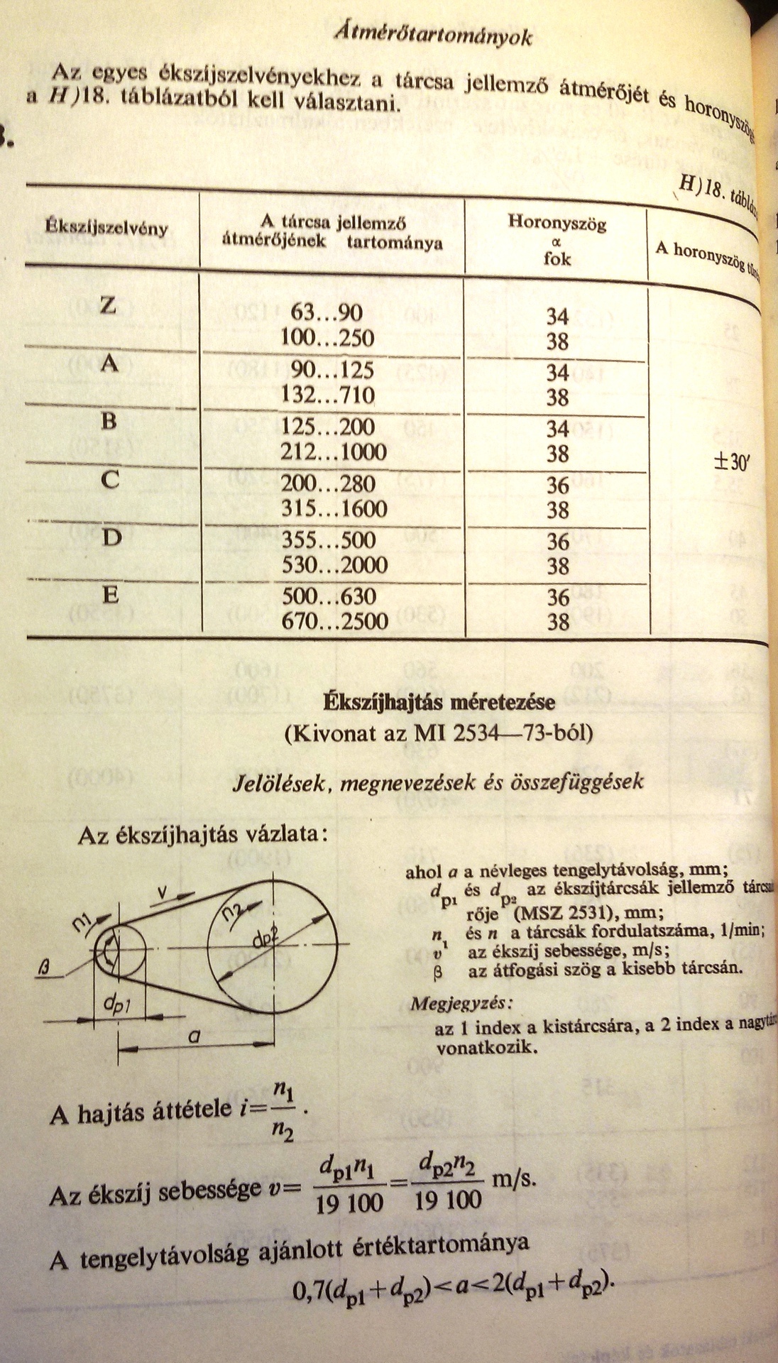

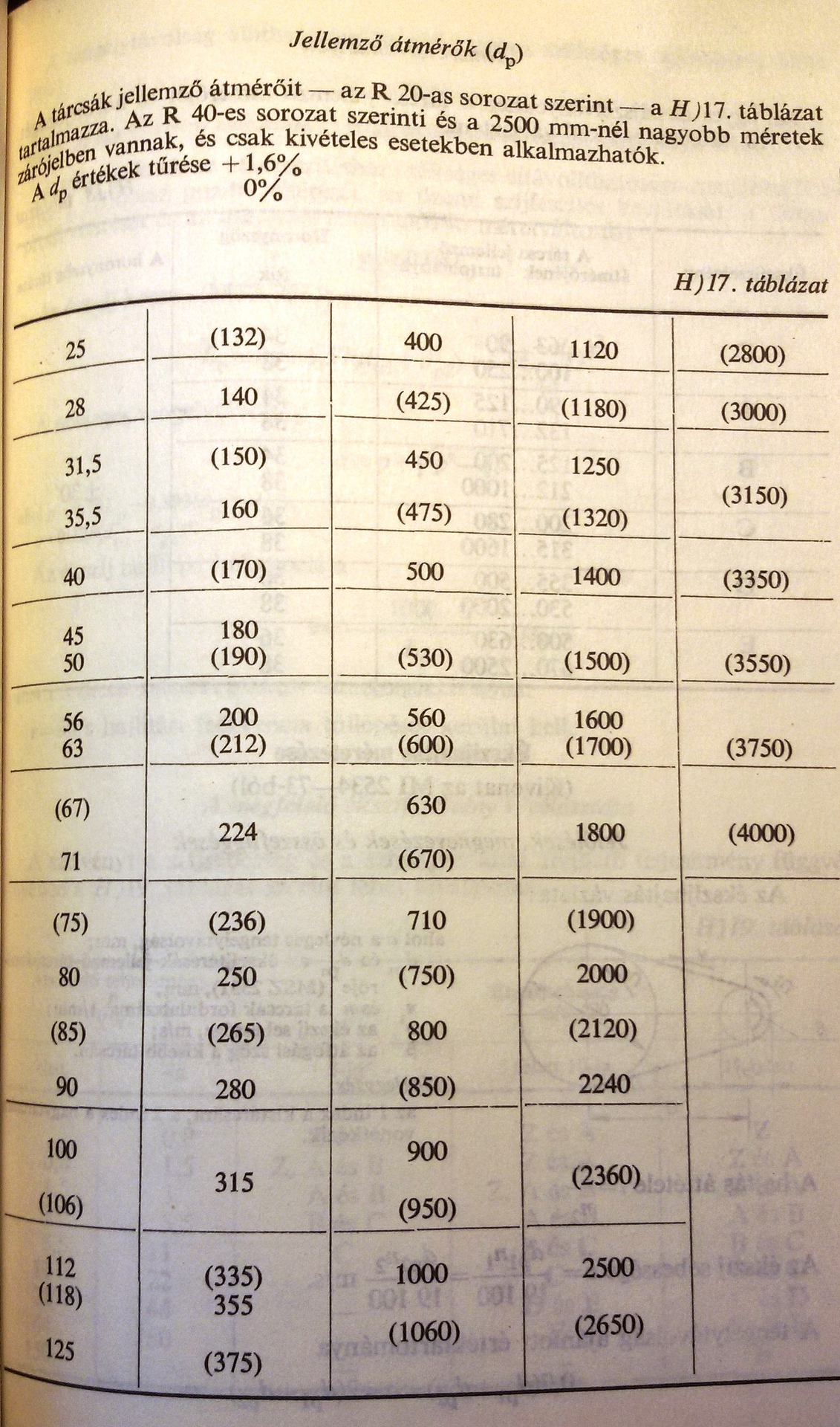

(#) VIM válasza mandarin79 hozzászólására (») Aug 31, 2019 / 1
Akkor itt lesz a szíjhajtásról szóló fontosabb részletekről a leírás. A lényeg majd az lesz benne, hogy a behajtással átvihető teljesítmény az adott szíjjal és adott szabványos tárcsa átmérővel a tárcsa 180 fokos felületére való felfekvés esetén értendő.
(#) mandarin79 válasza VIM hozzászólására (») Szept 1, 2019 /
Mentettem, köszi!
(#) dB_Thunder válasza VIM hozzászólására (») Szept 1, 2019 /
Picit megdolgoztam a dokumentumot, de van még rajta meló!
Szívesen fogadnám ha valaki befejezné, lektorálná!

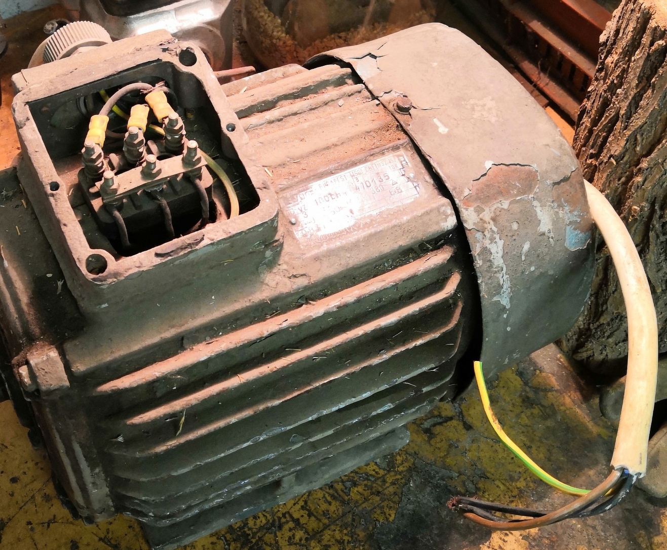

A villanymotoros topikban már kaptam választ így hát itt folytatnám. A motor egyenlőre csak maradna mivel ez ingyen volt másrészt még nem tudtam szerezni másikat. Van itthon egy régi pedrollo ami le van égve (220v 750w) de a tekercselés vagy 15e forint. Így maradna az alábbi motor, ifa vagy skoda liaz lefújó szeleppel, 1:2 áttétellel hajtva (igaz még esztergáltatni kell egy tárcsát is). Meglátjuk a hálózat, hogy fogja tolerálni.

(#) VIM válasza Geri86 hozzászólására (») Okt 24, 2019 /
Hagyd így a bekötést ahogyan azt "Tomi111" mondta. Ahhoz, hogy megtudd, hogy a tervezett felállás működő képes lesz e, meg kell építened a komprit. Az áramfelvétellel lesz a legkisebb gondod, mert a hálózatod azt bírni fogja. A hosszabb alacsony terhelés viszont nem tudni, hogy mennyire melegíti fel a motort a szinte egyharmad teljesítmény igénytől. Ha nem lesz túl sűrű a feltermelési ciklus talán nem fog problémát okozni a motornak, a többi az meg majd elválik a vallatásnál, hogy szükséges e a delta üzem.

(#) Geri86 válasza Pali79 hozzászólására (») Okt 25, 2019 /
A motor tengelye sík nem kúpos. Így kaptam. Még ék sincs az ékpályában.
(#) Pali79 válasza Geri86 hozzászólására (») Okt 25, 2019 /
Nem a tengelynek kell kúposnak lennie. Az észíjtárcsa belső része a hozzávaló szorító a kúpos. Két hernyócsavarral lehet összerakni és oldani a kötést. Szinte minden tengelyméret és ékszíjtárcsa kombináció összerakható. Bővebben: Link
Értem. Akkor csak egy ék kell nekem, plusz ez a kúpos szorítótengely és hozzá a tárcsa. Köszönöm, akkor körülnézek.
