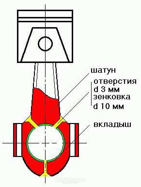

Sziasztok! Lassan készül a kompresszor. Normális hogy ennyire hordja az olajat Bővebben: Link? Jelenleg 5w40 van benne a forgatyús tengely félig merül bele az olajba. A hajtókarokba és fedeleibe 4mm es lyukat furtam és 10mm es fúró szárral tölcsér formára formáztam ahogy a képen látszik így alakítottam ki az olajozást. A főtengelyben a furatokat lezártam.
A hozzászólás módosítva: Feb 23, 2021
Elég sok olajat nyom, nem szabadna ennyit.
Én fél liter olajat töltöttem a karterba, eredeti mannol kompresszor olajat.Így is kinyom 1decit kinyom, ami lassan vissza csorog amikor megáll. Ugyanilyen zilem van. Szerintem felesleges félig tölteni olajjal. Én tettem két lemezkét a hajtokar csavarjára, ami fel csapja az olajat. A kartergázt hogyan vezeted el/ csapatod le az olajtól?
Karter gáz a kis réz csövön jön most ki de azon is nyom egy kis olajat. Holnap meg próbálom sűrűbb olajjal
Szia! Szerintem sok az olaj és nincs megfelelően biztosítva a karter szellőzése az az kicsi az a keresztmetszet amin a dugattyúk alatti tér nyomása ki tudna szellőzni vagy másképpen mondva a mostani nyomás túl nagy a karterban és az olajat ott nyomja ki ahol tudja. Esetleg kopottak volnának a dugattyúgyűrűk? A motor forgásiránya a jobbos? Ne arra csapja az olajat ahol nyitott a karter (a rézcső felé). Nem jó ötlet a sűrű olaj.
Ép ezen gondolkodtam, hogy kicsi a karter gáz cső na ezt is javítani fogom. Kapott egy szett új gyűrűt. Jobbos a forgás irány.
Sziasztok! Újra itt.
Na szóval meg lett a hiba az új gyűrűk voltak a ludasok a silány megmunkálás végett. Vissza raktam a gyáriakat így már epenyésző az olaj hordás de még mindig van. A szíj feszítőt is beljebb raktam így már szépen középen fut. A kartergáz kivezetést át fúrtam a másik oldalra de még így is nyom egy kis olajat rajta. Az olajat rendes kompresszor olajra cseréltem. Bővebben: Link A hozzászólás módosítva: Feb 27, 2021

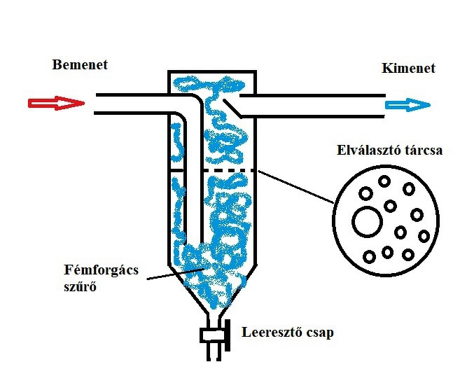

Sziasztok! Gyors kérdés. Létezik olaj lecsapató amit a sűrítő és tartály közzé lehet be építeni?
Kissé borsos áron biztosan lehet kapni csak a nagysága és felfogatása körülményes az adott helyre. Kettő vagy kettő és fél collos csőbe meg lehet építeni tetszés szerint, olyan csatlakozókkal amilyenre szükséged van. A fémforgács az lehet mosogató dörzsike amit alul és felül az összehegesztés előtt bele kell tömni, majd készre hegeszteni a végeket. Az elválasztó tárcsa furatai 5mm legyen és csak rögzítő hegesztést kell csinálni négy ponton a cső falához.
A hozzászólás módosítva: Márc 5, 2021
Az sem normális, hogy egy dugattyús gépnél kell ilyen!
Ahol az olaj kiválik ott a víz is ki fog. Legalább is egy része! Onnantól a kivált anyag emulzió! Az visszaengedni a rendszerbe nem szabad!
