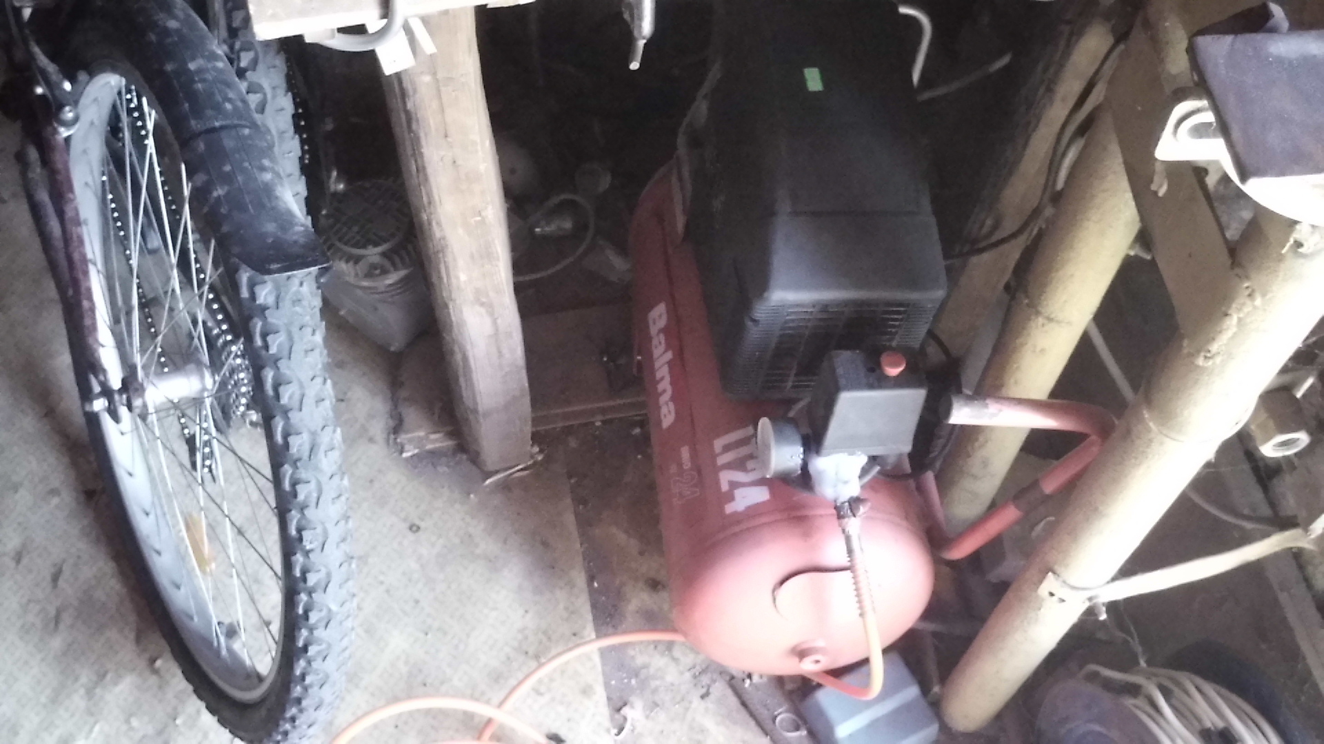

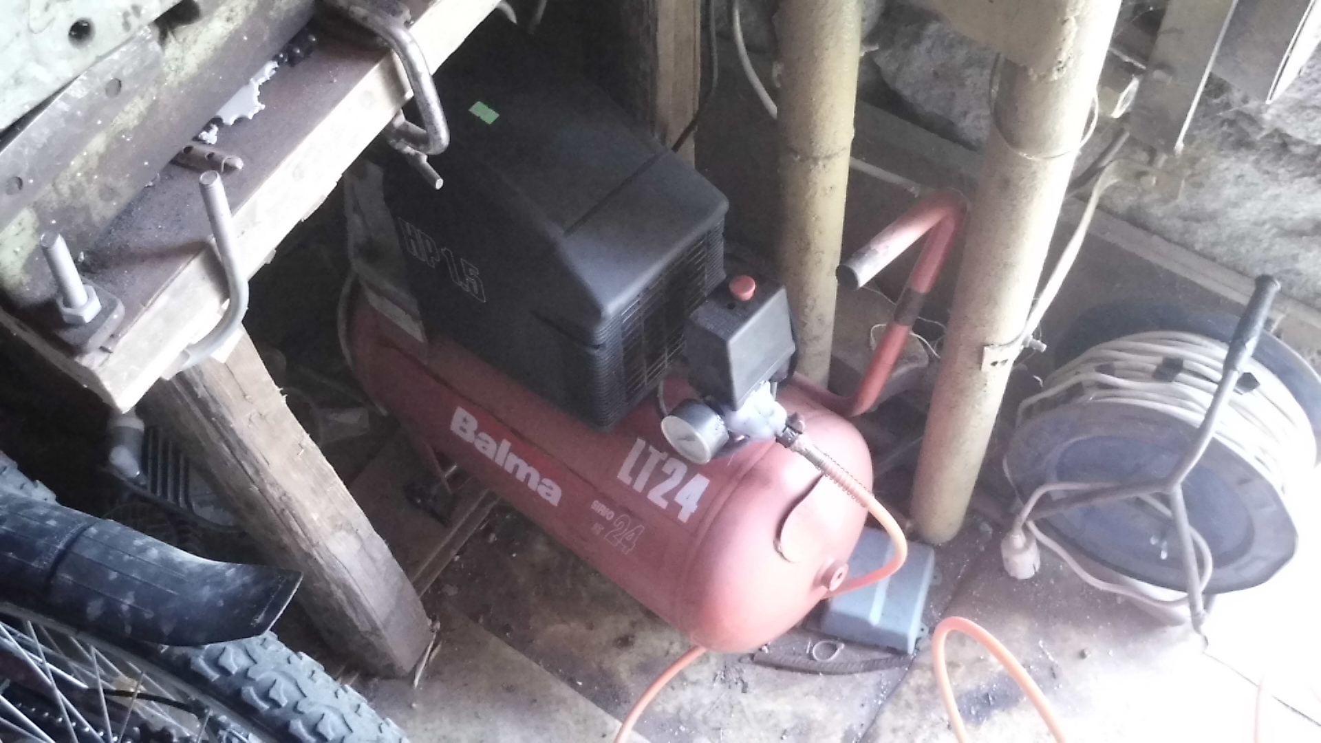

Ezt vettem ma 10e Ft-ért.
A motor nincs leégve, kipróbáltam. Egy gumis műhely használta, biztos sokat ment. Szerencsere a sűrítőben volt olaj. A motor 1440, a sűrítő mennyit foroghat 400? ![]() A motor csapágyas, de ennyi pénzért mit vár az ember? Ezen nincs vízhűtést? Milyen gép ez? Mennyit bír fordulattal? Hogyan hűtsem?
Fordulatszámot tudsz számolni a tárcsakerületekből!
Gravitációsan hűtsd, de szerintem érdemes egy teljes generál.
Most szetszedtem kicsit jobban, nincs benne vízhűtés!
Egy kis ventilátort fogok rakni ami oldalról fújja. Sztem felesleges a generál, elég jó passzban van, de ez majd kiderül ha rendesen megcsináltam. Kb. 1000f/p szeretném elérni. Nemtudom hogy ezt mire használhatták a gumismuhelyben, mire volt elég a levegő amit nyomott ![]() Lehet hogy volt egy nagyobb tartály, de lehet hogy rájött hogy ez semmire nem jó, és vett egy nagyobbat. Mégis a legjobban a nyomáskapcsolónak örülök A háromfázisú nagyon ritka, és drága! |
