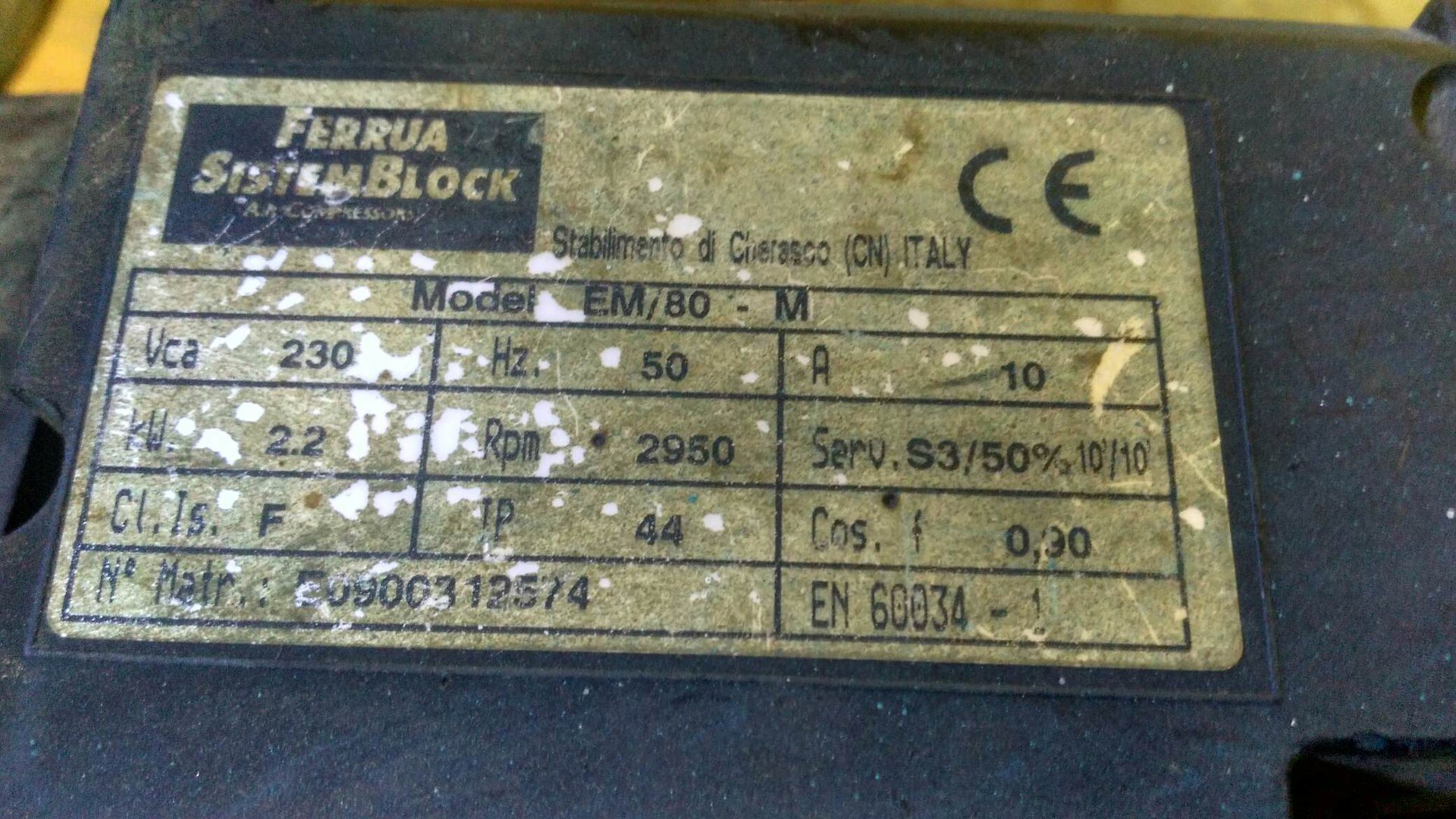

(képen)Ezzel a villanymotorral megtudja hajtani 2000 ezres fordulaton egy Csonka TK-200-as kompresszorral?

Ez szerint a 2.2kw kevés, vagy magyobb motor, vagy kisebb fordulat kell. Én az utóbbit választanám, nekem a ZIL majdnem 900-at forog. Felesleges csúcson járatni, csak előbb elkopik.
Így viszont a végtelenbe és tovább!
(#) Beni3432 válasza csavarkulcs hozzászólására (») Feb 21, 2021 /
Ezt az oldalt néztem.
Nagyobbra nem tudok váltani mert nincsen 3 fázisú áram. Csak 230V jöhet szóba.
Kisebb fordulat úgy érted, hogy a kompresszornak nem 2000 ezres fordulat kell hanem kevesebb kb 1300 fordulat? Úgy bírja meghajtani a villanymotort?
ZIL-ről nem sokat olvastam még. Mennyi levegő mennyiséget tud leadni? 6 barról 8ra mennyi idő alatt éri el?
(#) ati790731 válasza Beni3432 hozzászólására (») Feb 21, 2021 /
Szia! Nekem 2,2Kw/ Gyári 230v motor hajt egy Csonka 200-at kb 8-900-as fordulaton, 10bar-nál is könnyen indítja. Kb 350-400liter tartályom van, kb 10-12 perc alatt van 10 bar-on.

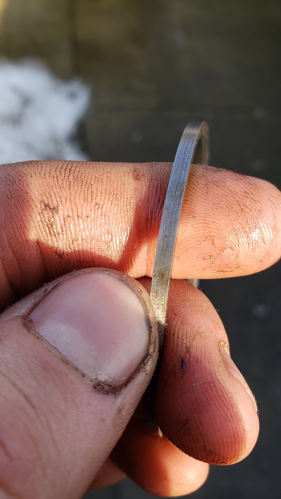

(#) BI-AMP hozzászólása Feb 23, 2021 /
Sziasztok! Lassan készül a kompresszor. Normális hogy ennyire hordja az olajat Bővebben: Link? Jelenleg 5w40 van benne a forgatyús tengely félig merül bele az olajba. A hajtókarokba és fedeleibe 4mm es lyukat furtam és 10mm es fúró szárral tölcsér formára formáztam ahogy a képen látszik így alakítottam ki az olajozást. A főtengelyben a furatokat lezártam.
A hozzászólás módosítva: Feb 23, 2021
(#) csavarkulcs válasza BI-AMP hozzászólására (») Feb 23, 2021 /
Elég sok olajat nyom, nem szabadna ennyit.
Én fél liter olajat töltöttem a karterba, eredeti mannol kompresszor olajat.Így is kinyom 1decit kinyom, ami lassan vissza csorog amikor megáll. Ugyanilyen zilem van.
Szerintem felesleges félig tölteni olajjal.
Én tettem két lemezkét a hajtokar csavarjára, ami fel csapja az olajat.
A kartergázt hogyan vezeted el/ csapatod le az olajtól?
(#) BI-AMP válasza csavarkulcs hozzászólására (») Feb 23, 2021 /
Karter gáz a kis réz csövön jön most ki de azon is nyom egy kis olajat. Holnap meg próbálom sűrűbb olajjal
(#) VIM válasza BI-AMP hozzászólására (») Feb 23, 2021 /
Szia! Szerintem sok az olaj és nincs megfelelően biztosítva a karter szellőzése az az kicsi az a keresztmetszet amin a dugattyúk alatti tér nyomása ki tudna szellőzni vagy másképpen mondva a mostani nyomás túl nagy a karterban és az olajat ott nyomja ki ahol tudja. Esetleg kopottak volnának a dugattyúgyűrűk? A motor forgásiránya a jobbos? Ne arra csapja az olajat ahol nyitott a karter (a rézcső felé). Nem jó ötlet a sűrű olaj.
(#) BI-AMP válasza VIM hozzászólására (») Feb 23, 2021 /
Ép ezen gondolkodtam, hogy kicsi a karter gáz cső na ezt is javítani fogom. Kapott egy szett új gyűrűt. Jobbos a forgás irány.
(#) BI-AMP hozzászólása Feb 27, 2021 /
Sziasztok! Újra itt.
Na szóval meg lett a hiba az új gyűrűk voltak a ludasok a silány megmunkálás végett. Vissza raktam a gyáriakat így már epenyésző az olaj hordás de még mindig van. A szíj feszítőt is beljebb raktam így már szépen középen fut. A kartergáz kivezetést át fúrtam a másik oldalra de még így is nyom egy kis olajat rajta. Az olajat rendes kompresszor olajra cseréltem. Bővebben: Link
