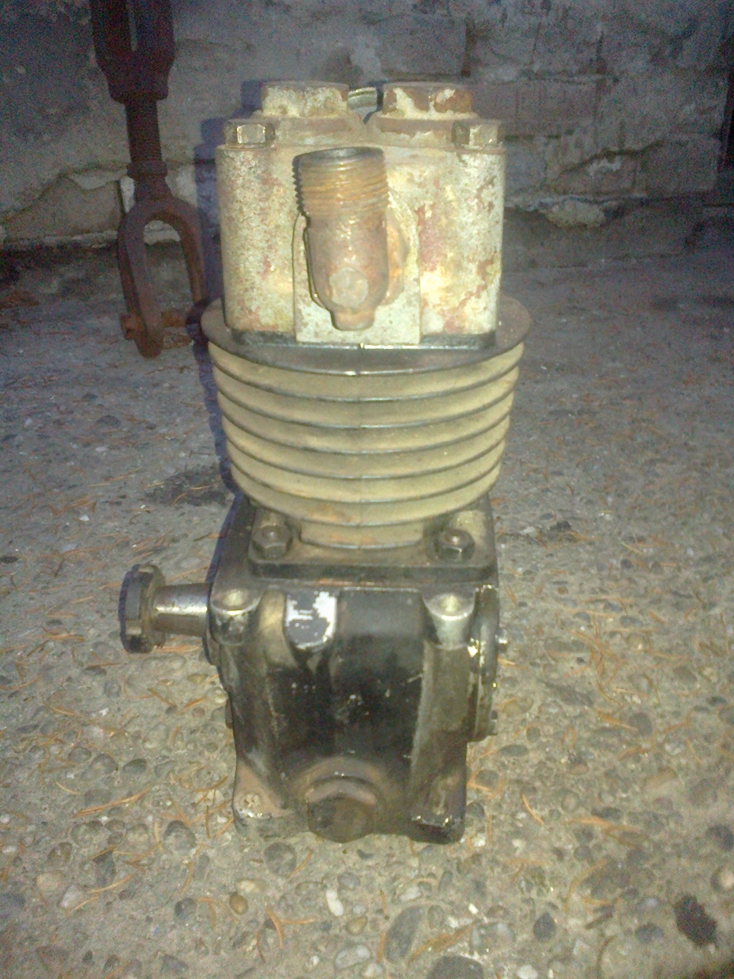

(#) EO-2621A hozzászólása Nov 28, 2021 /
Üdvözlök minden kedves tagot!
Mint tapasztalatlan, kezdő kompresszor építő, egy összetett kérdéssel, vagy inkább több kérdéssel szeretnék önökhöz fordulni! Saját magamnak szeretnék építeni egy kompresszort, amivel tudok traktor kereket felfújni, festeni, vízhűtőt, és légszűrőt kifújni, esetleg saját célra ritkán homokot szórni, stb..... Adott egy kb. 50L-es (Zsiguliból bontott) autógáz tartály, illetve egy darab 1 hengeres, és egy darab 2 hengeres kmg kompresszor. Még nem tudom melyiket használjam erre a célra. Első kérdésem mindjárt az lenne, hogy ezeket mekkora fordulaton előnyös üzemeltetni? Illetve nálam sajnos csak 1 fázis van, és ez még egy darabig így is marad. Milyen villanymotort igényelnének ezek a kompresszorok? 220V/ 1,5kw/ 1400/perc? Ez esetleg jó lehet?

(#) EO-2621A válasza dB_Thunder hozzászólására (») Nov 30, 2021 /
Az egyhengeresről tudok feltenni majd. A 2 hengeres jelenleg nem nálam van, hanem az egyik ismerősömnél, akinek odaadtam korábban, hasonló projekt miatt. De végül Zil kompresszorból csinált inkább, az meg megmaradt, és visszaadja majd. Ha visszahozom, akkor arról is tudok képet csinálni, vagy esetleg addig netes képet tudok keresni és küldeni ugyan olyanról. Erről Jut szembe viszont az is, hogy faterom szerzett egy szintén épített kompresszort, amin egy 2 hengeres Zil kompresszort működtet egy Evig villanymotor, ami 380/220V-os, 3000W és 1430 a fordulata percenként. Sajnos nála sincsen 3 fázis, így át szeretné köttetni a motort 220V-osra. Ilyenkor mennyivel szokott csökkenni a teljesítménye a villanymotornak?
Ez az 1 hengeres kompresszor. Ezt még egy M-zárolt 4 hengeres Csepel motorról bontottam le régebben. De semmi adatot nem találtam rajta.

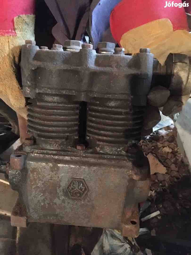

A másik meg ugyan ilyen, mint ezeken a netről letöltött képeken. Szintén nem igazán vannak rajta adatokra utaló feliratok. Ez utóbbi meg még a tsz-ből származik, elvileg egy 1000-es Dutra traktoron volt.

Mindkettő Csepel kompresszor. Alkatrészt szeretni hozzá nehézkes felújításhoz. Ha jó, a kéthengeres akkor nagyon sokat tud nyomni, jó konstrukció szerintem. A hűtésről érdemes gondoskodni, mert ennek vékonyabb a hengerfala, nem olyan nagyok rajta a hutobordak, és a hengerfej nincs is nagyon hűtve.
Ellenben ez a sűrítő a legnagyobb henger urtartalmu azok között amiből általában a fórumon készül sűrítő. 1000- fordulat a maximum, ha azt akarod hogy sokáig tartson.
Villanymotor átkötést nem javaslom, mert 40szazalekkal csökken a teljesítményed, viszont a nyomaték az annyira lecsökken hogy nem bír elindulni csak hatalmas inditokondikkal (min3x160uF)
Nem javaslom. Inkább érdemes venni valami 3kw-os gyári 230-ast, csak az meg mocskosdrága. Most emagon nézelődom, ott vannak olcsóbb motorok, csak kérdéses a minősége.

(#) VIM válasza EO-2621A hozzászólására (») Dec 2, 2021 /
Szia! A korlátaidat figyelembevéve (16 amper és használt, ismeretlen állapotú és alkatrész körülményes kéthengeres) ne is próbálkozz csak az egyhengeressel. Azt elhajtja egy 750W-os motor is de ha nagyobbat sikerül beszerezned az nem probléma de akkor a 2890 ford/perceset kellene favorizálni. A nagyobb motorral nagyobb végnyomás érhető el különösebb erőlködés nélkül ha pl. 1100 vagy 1500W-os lenne a motor. Ha ezekből rakod össze a kompresszort akkor a homokfúváson kívül mindent tudni fog amire csak használni akarod.
