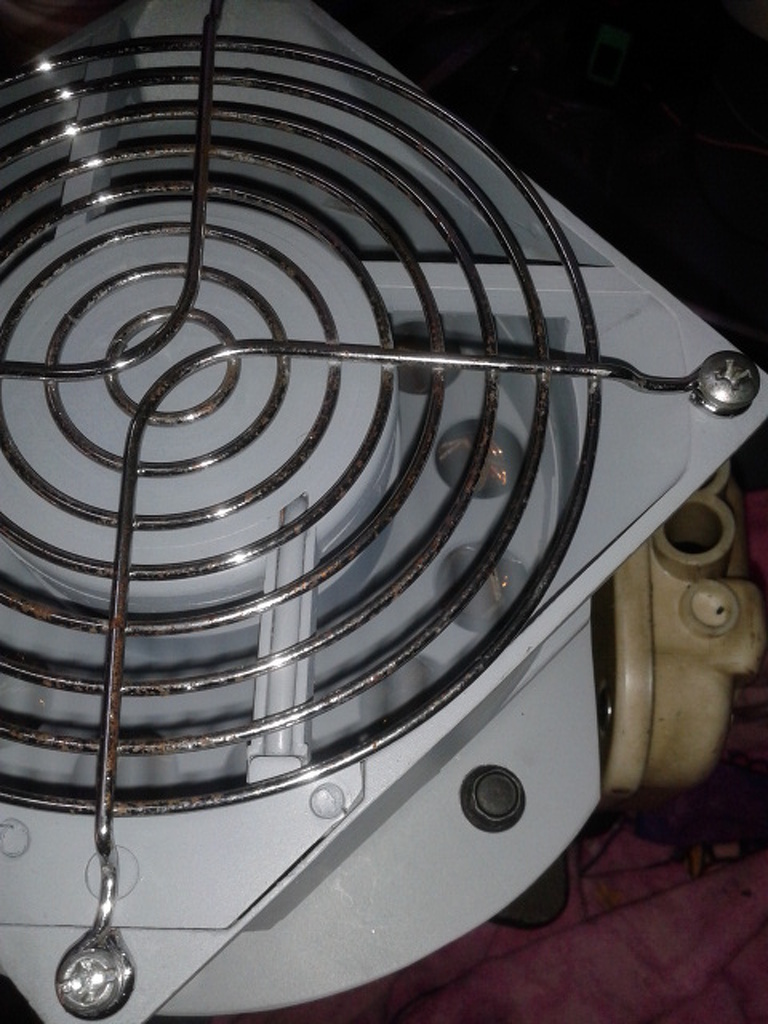

(#) zsoltee0001 hozzászólása Okt 24, 2014 /
Felgyorsultak az események, kész a hűtője a motornak, bebizonyosodott, hogy kell ekkora ventillátor, elég rendesen termeli a hőt a motor.
Érdekes, hogy a kompresszor meg nem!
Na, mindegy, oda is megy egy venti
A képeken láthetó, hogy a motor levegő áteresztő képessége korlátozott, rendesen fogja a ventit, de így a leghatékonyabb a hűtés.
Egyébként kenés tekintetébe nem vitatkozom senkivel, még jó, hogy feltalálták a grafitos zsírt, azt meg azért ne felejtsük el, hogy eddig egy 24 órás eszköz volt, most meg egy pár perces, töredék terhelés mellett.
Már az elején kérdeztem, hogy tud-e valaki alternatívát, nem jött válasz, úgy érzem megvizsgáltam minden lehetőséget.

(#) Chipmunk1960 válasza zsoltee0001 hozzászólására (») Okt 24, 2014 /
Ez nagyon csinos ventilla, nekem is volt anno hasonló, a Szüv gépterem bontásakor, Persze USA 1000éves garival. Motorhang semmi, csak a "szélcstorna" selymes hangja Az olajozásra, azért a gr-zsíron kívül kellene valamit, mert azt a nagyon pontos illesztés miatt rövid idő alatt "kidolgozza" magából, s körülményes pótolni. Talán annak,vagy a PTFE spay változata lehet elégséges lenne, ha indítás előtt befújnál, mint a hidegindítóval.
