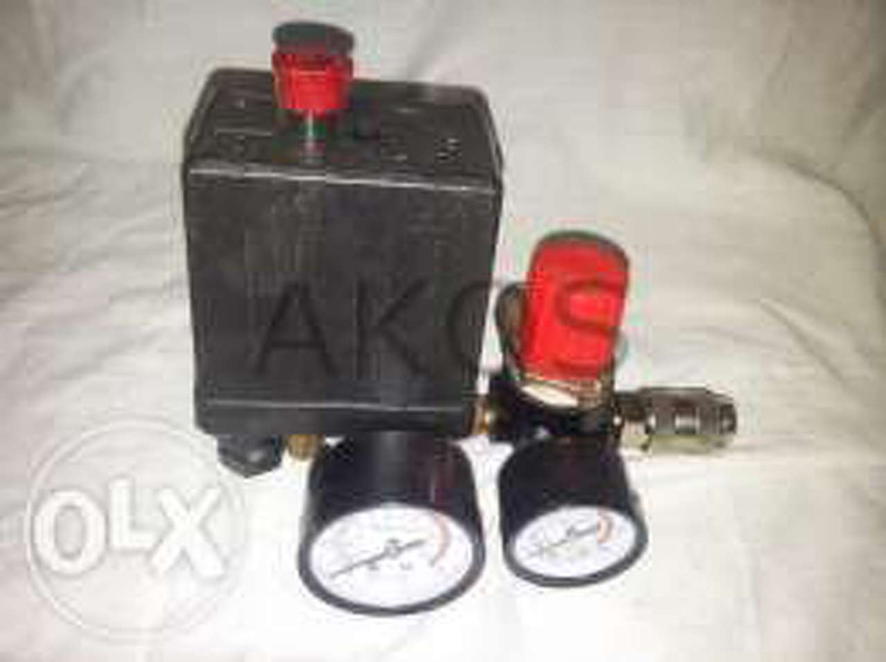

Mindegy milyen automatikát teszel fel de semmi féle képen ne üzemeltesd be biztonsági lefújó szelep nélkül,nem olyan drága ,hogy ne érne ,meg akár emberéletet is.

A Zil-en rajta volt még az eredeti, azt 8,5 re állítottam a nyomáskapcsolót 8-ra, de 9 fülé is felment, igaz ott már lassan, ezért nem éri meg kínozni, csak amennyit 'kényelmesen' elbír.
Csodálkozom hogy nincs rajta mert mindegyiken szokott lenni,de a MÉH telepen bármelyikról le lehet szerelni,használt is jó csak iki kell pucolni rugóval működik állitható mind

Mit gondolsz,én honnan tudom?? Rendelnem kellett egy másikat,de jól jártam vele mert volt rajta órás nyomásszabi,és lefúvószelep,6300 volt cakk-pakk!

Erről beszélek! Ny.szab,bizt.szelep,két óra(tartály és tömlőnyomásra),tömlőnyomás beállítás! Most van fenn az OLX en 5500.-Ft!

Jó áron van,és még lehet valamennyit engednek is belőle,én nem rég 8-9000ft os vizleválasztót vettem 2000ft ér az olx-en (újat).
