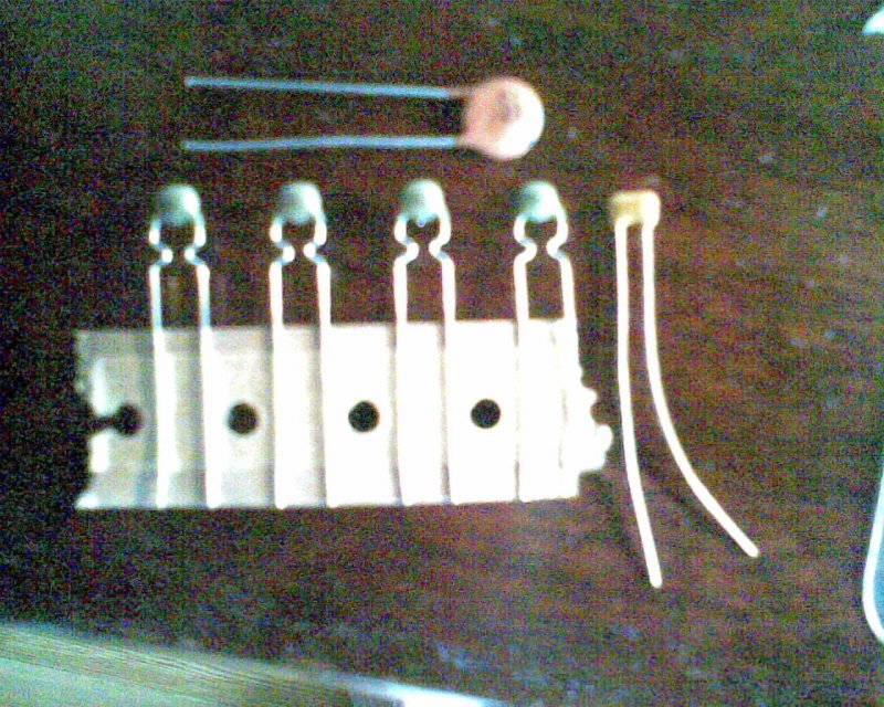

A u47-es jelzésű kondi 47nano vagy 47mikro F-os? Ezen kívül pedig van narancs színű, szerintem tantál kondim, de nem tudom beazonosítani. 2 kódsorozat van rajta, elöl+hátul: 941RAN és 333CSK .Ez most hány F-os kondi? Végül. nem utolsó sorban van egy csomó olyan kondim, amin aláhúzott 20-as van. Elvileg ezek nem lehetnek mind egyformák, mert különbözőknek kértem 10-vel. Ezek akkor most hány F-osak ?
Szerintem az u47 az 470nano(0,47 mikro (u)) A narancs színű meg szerintem 33000(333) azaz 33nano, de várjál az lehet hogy nem is kondi hanem valami más, amit tápegységekben már láttam, termisztor vagy hőbisztosíték? A többit nem tudom.
Az u47 470 nF-os (0.47 uF).
A narancsszínűek valószínűleg 33 nF-osak, olvasni úgy kell, hogy 33 x 10^3 pF. Nem vennék rá mérget, hogy tantál, nagyon kicsi az értéke - de lehet, hogy az, csak én még nem láttam ilyet. Az aláhúzott 20-asok pedig elvileg 20 pF-osak, ha eltérne az értékük, eltérne a számozás is (fénykép talán segítene behatárolni).
Mellékeltem képeket a kérdéses kondikról.
Szóval akkor, ha jól látom, pikoF-os a mértékegység, az érték pedig a 3 számjegy első 2 számjegye, a 3. jegy a szorzó. Ugye nem tévedek? A narancsos, sárgás színű kondin, jobb oldalon a képen, honnan tudom hogy melyik a kódja, vagy ez a 333 a biztos ? Aztán még van 2 féle, lencse alakú kondim, amin ilyen jelzés áll, hogy pl. 27G vagy 27J, a kisebbik fejűn, hogy pl. 5.6 Ezek ránézésre kerámiakondik, úgyhogy az a tippem, hogy a kisebbik annyi pikoF amennyi rá van írva, a nagyobbik, ami a képen is látható, annál meg talán a 2 szám maga az érték, a betű valami tolerancia lehet. Jól látom?
Igy van ahogy irod! A jobboldali kondi 33nF, a többinél is helyesen tippelsz.
Az 5.6 pikofarádot jelent, a J betű tűrést.
Igen pontosan!
27pF és 5.6 pF Bocsánat ha nem tőlem vártad a választ, elnézést mindenkitől.

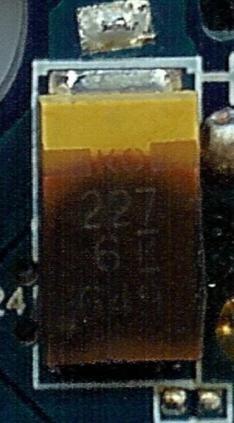

nekem lenne egy smd kondenzátorom Ha minden igaz smdc Ez van rá irva 227 6 K 649 az lenne a kérdésem hogy mit kell vennem milyen értékű kondenzátort? előre is köszönöm a gyors válaszokat (openeye81@freemail.hu)

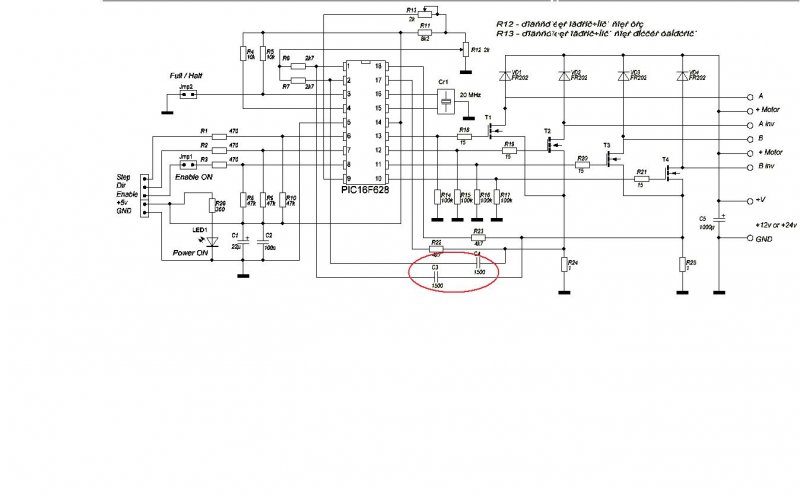

Tudom nem ez a megfeleő fórum, de feltehetnék egy picike kérdést?! Nagyon kezdő vagyok és az érdekelne, hogy szerintetek a kerámiakondinál baj lehet, ha "1.5n"van meghatározva a kapcsolásomban viszont ilyenem nincs ithon. Baj lenne ha nagyobbat raknék?? Ha ez megoldható, mire kéne figyelnem? Létezik az, hogy a 1.5n kondinak 152 lenne a száma Válaszokat elöre is köszönöm. üdv szabi
Idézet: „Létezik az, hogy a 1.5n kondinak 152 lenne a száma” Létezik. Hogy kicserélheted másra, az attól függ, hogy hol van a kapcsolásban.
Ez lenne a kapcsolás. Ahogy én néztem szűrő funkciója lehet, de nem vagyok benne biztos. Köszi a segítséget. Üdv szabi
Az alattam lévő hozzászólásom lenne a lényegi kapcsolás. Csak nemengedte a "scrip"' a neked üzenést. üdv vaszkó
Nem hiszem, hogy kritikus lenne az értéke, pl. 2.2nF-est szerintem rakhatsz bele.

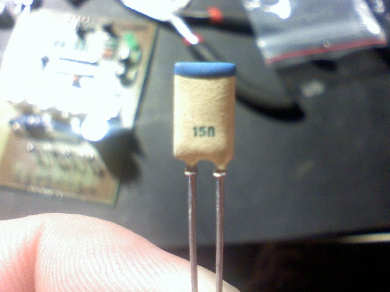

Képzeld, ma elmentem venni 1.5nf és a barom boltos szerintem 15nf adott.
De ez elég fura kondi, ilyet még nem is láttam, pedig kerámiának árulták.
Még jó, hogy a boltosnak mondtam, hogy 1.5 n kéne
![]() Hát Ő adott.. Én meg ithon vettem észre. Nagyon nincs szerencsém.
