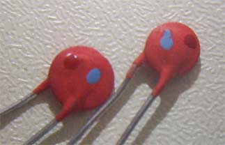

(#) feki00 hozzászólása Aug 7, 2007 /
Üdv! Valószínü hogy erre a kérdésre is van valahol már 1 válasz, csak én nem találom....
A minap találtam jópár hasonló színkóddal ellátott kondenzátort és sehogy se tudok rájönni hogy hogy olvassam le. Nézegettem pár oldalt de sajnos ott minimum 3 színű kódok voltak.
Valaki megtudná mondani hogy kell leolvasni?
köszönöm

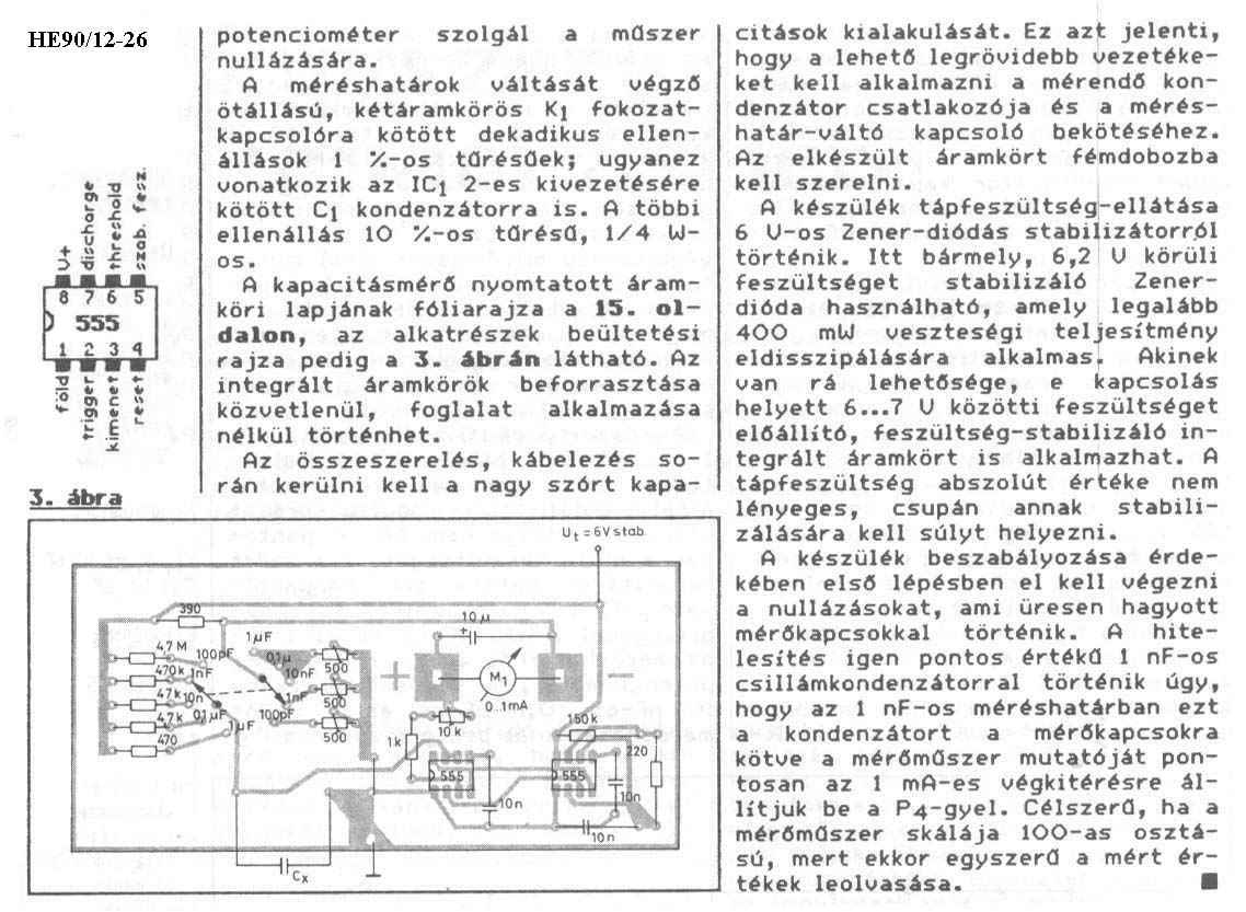

Amit montál,hogy két 555-ből pontos műszer készíthető,annak elkérhetném a kapcsolási rajztá?

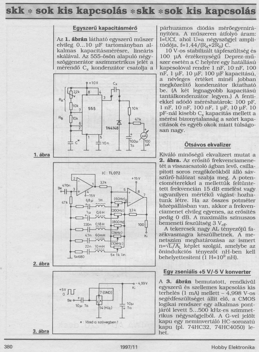

(#) Medve válasza Directors hozzászólására (») Feb 1, 2008 /
Én ezt készítettem el s bevált a dolog. Ha jobbat akarsz akkor PIC-eset is készíthetsz, az induktivitást is mér.
A pontos beállíthatóság miatt én az alsó jaxley minden ágára potit tettem. A mérés felső határa 100µF körül van...( A nyákban hiba van!!!)
(#) Medve válasza Medve hozzászólására (») Feb 1, 2008 /

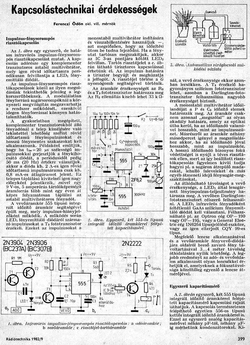

A 399 ugyanaz pepitában, a 380 egyszerűbb, de hogy pontosabb-e????
(#) Directors válasza Medve hozzászólására (») Feb 1, 2008 /
köszi szépen
Esetleg ha meglenne neked a jó kapcsolási rajz meg ha van beültetési rajzod akkor azt szivesen elfogadnám.

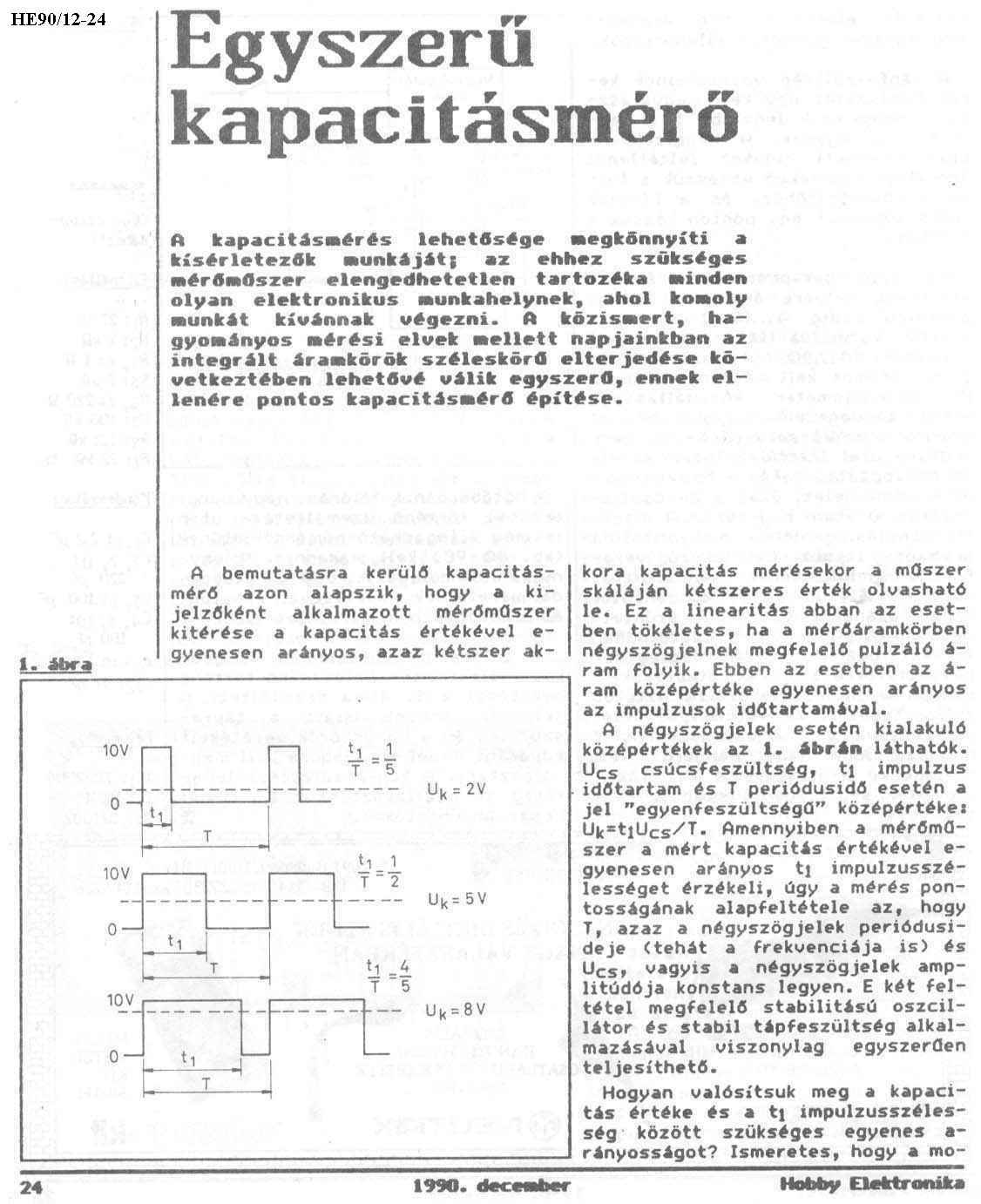

(#) Medve válasza Directors hozzászólására (») Feb 2, 2008 /
Módosítok: Helyesek a nyákrajzok! A helyreigazítás olyan cikkre hivatkozott, amit nem küldtem el. A 024 jó lesz!

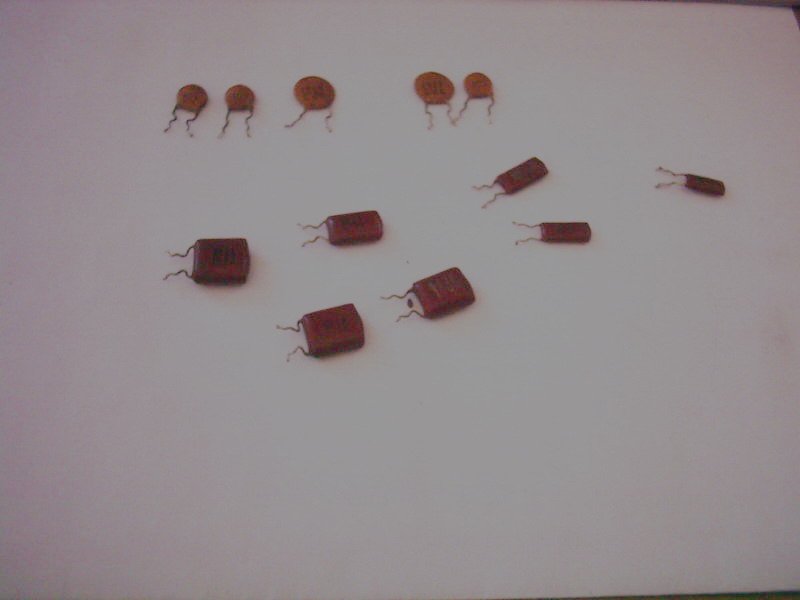

(#) Kari55 hozzászólása Aug 19, 2008 / 1
Szia mindenki!
Aki tud legyenszives segíteni, mert nem tudok eligazodni a kis lencse alaku kondik jelzésein. Addig ok, ha három számjegyü a kódja, Pl.104, az 100nF-os stb... De mi van akkor, ha két szám vagy több van rajta. Pl. 68, 56J, 15. Ugyanis nekem kellene egy 1µF-os (nem elkó) kondi, de nem tudom hogy a 105-ös jelzésen kívül van-e más jelzése. Vagy pedig ott vannak azok a fényes barna - szerintem kondik is.
Kérem segítsetek
(#) AMD válasza Kari55 hozzászólására (») Aug 19, 2008 /

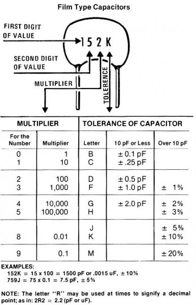

(#) kissadam válasza Kari55 hozzászólására (») Aug 19, 2008 /
Ha ez segít:
(#) Thomas10100 válasza Kari55 hozzászólására (») Aug 19, 2008 /
Helló!
Ha csak 2 szám van akkor az annyi pf.
68: 68pF
Van olyan hogy 105 igen, azaz 1uF. Amiket lefényképeztél azok fólia kondik szerintem, a felsők pedig kerámia tárcsa.

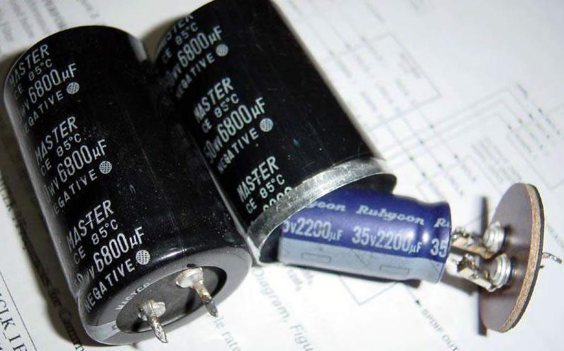

(#) dcsabi hozzászólása Szept 26, 2008 /
Erre melyik jelölést tudjuk használni?
(#) zolikamama hozzászólása Nov 23, 2008 /
103 kerámia kondi hány voltos
(#) moltam válasza dcsabi hozzászólására (») Nov 23, 2008 /
50 V ráirva de azért csak 35 v os.Igy már veszélyes csalás is.Rá kellett volna irni hogy vigyázat robban.
