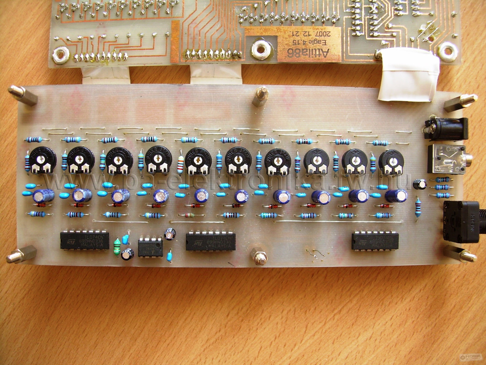

Tetszik ez a topic, már régóta keresem kérdéseimre a választ, úgyhogy itt fel is tenném.
Szeretném elkészíteni az audio spektrum analizátort, amit itt a hobbielektronikán találtam.Szóval a problémám az , hogy az alkatrészlistában a kisseb kapacítású kondenzátorok mellett "fólia" áll, de a képen Bővebben: kép viszont nagyon úgy látszik, hogy azok kerámiák.
Tanácsotokat szeretném kérni, hogy meijket is használjam!!!
Én mondjuk a kerámiára szavazok, mert azokról jobb dolgokat halottam, de lehet hogy tévesek az infóim.
Előre is köszönöm

(#) MolnarG hozzászólása Dec 16, 2008 /
Nekem is gyanúsak azok a kondik... szerintem sem fóliák hanem kerámiák. Ha nem tévedek Attila mester l*mex-be vásárolta azokat a kondikat, ott pedig úgy rémlik, hogy ilyen kerámia kondikat adnak. De legkönnyebben úgy derül ki ha Izeq megkérdezi Attilát, hogy milyet használt..
(#) MolnarG válasza (Felhasználó 13571) hozzászólására (») Dec 16, 2008 /
Igen, tudom, hogy az van odaírva, de attól nem úgy néznek ki, mint ahogy a fóliakondenzátorok kinéznek
szerintem :gumicsirke:
(#) Norberto válasza (Felhasználó 13571) hozzászólására (») Dec 16, 2008 /
Zoli, sajnos meg kell, hogy cáfoljalak: ezek a kis kék színű lapos 2-lábú játékok valóban kerámiakondenzátorok, ez 100%.
(#) mex válasza Norberto hozzászólására (») Dec 16, 2008 /
Igen ezek multilayer kerámiák.
(#) Izeg. válasza (Felhasználó 13571) hozzászólására (») Dec 18, 2008 /
Elnézve, elég vegyesek a vélemények.Én már megrendeltem a fóliakondenzátorokat, remélem jó lesz.
Egyébként találtam a KI MIT ÉPÍTETT topicban egy képet erről a kapcsolásról, és szépen meg van építve FÓLIÁKKAl :yes:
Köszönöm szépen a véleményeket.

(#) Izeg. válasza (Felhasználó 13571) hozzászólására (») Dec 20, 2008 /
sziasztok
Megkérdeztem Attilát, és azt mondta ebbe az áramkörbe mindegy meilyket rakom(rakjuk) .T
ehát jó lesz oda az a fólia, nem érzékeny rá a kapcsolás.

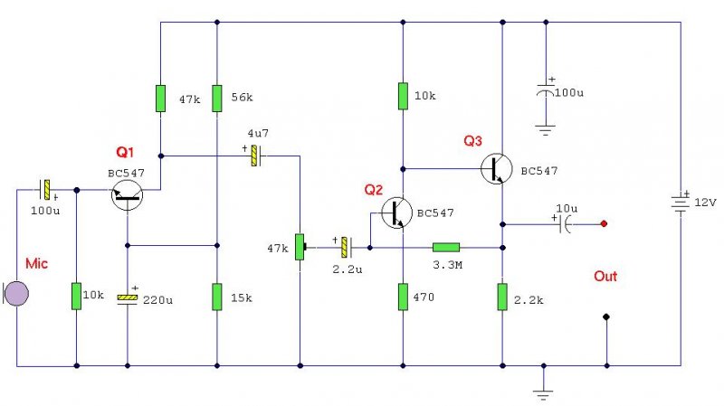

(#) krieggger hozzászólása Dec 30, 2008 /
Szeretnék csinálni egy előerősítőt dinamikus mikronhoz és a kapcsolási rajzban a sárgás kondin elakadtam. Milyen fajta kondi kell hozzá? Most elektrolit kondenzátor-t raktam a helyükre.
(#) lapose válasza krieggger hozzászólására (») Dec 30, 2008 /
Igen, azok elektrolit kondik!
(#) krieggger hozzászólása Dec 31, 2008 /
Köszönöm. Lehet akkor a rajzoló színezgetős kedvében volt
