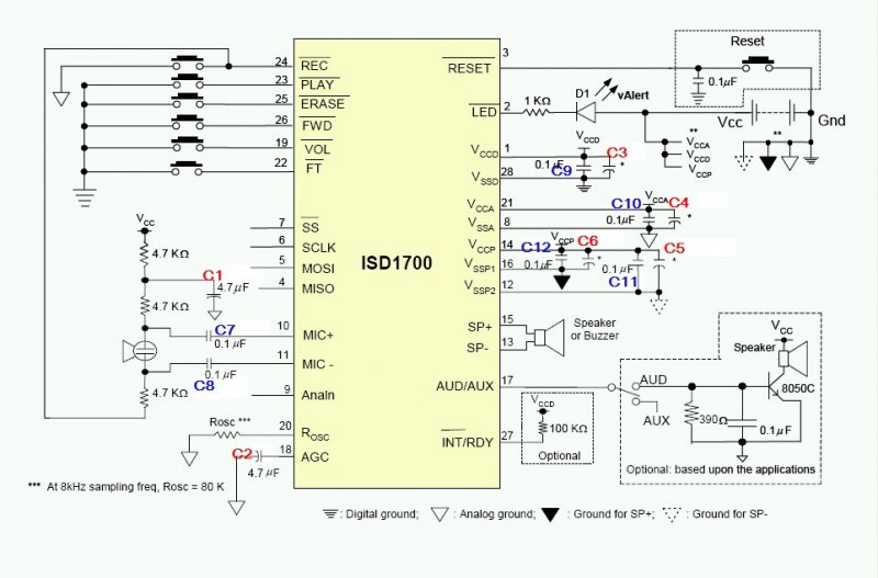

(#) sermonis hozzászólása Aug 25, 2008 /
Egy kis segítségre szorulnék.
Ami tuti hogy a Vcc = 4,5V
C3, C4, C5, C6-ot 4,7µF vagy 10µF-nak kell majd megválasztani a jobb hangzás érdekében.
1: Ha jól gondolom a kékek fóliakondik polaritásmentesek, pirosak elko-k polárosak?
2: Mekkora max fesz-esek legyenek a kondik?
3: Vcc = Vcca = Vccd = Vccp ?
4: A 4 különféle GND-t egyre kössem majd, vagy máshová kell?
(#) sermonis válasza (Felhasználó 13571) hozzászólására (») Aug 25, 2008 /
Köbzoli, nagyon köszönöm gyors válaszod!
