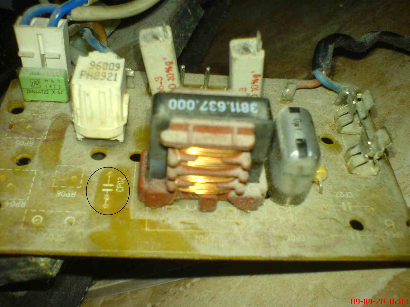

Üdv mindenkinek!
Az lenne a kérdésem, hogy a mellékelt képen látható kék kondit lehet-e helyettesíteni a bal oldalival? Egy TV-hez kéne, ugyanis a kék volt benne eredetileg csak valamiért "eldurrant" és a szívbajt hozta rám a TV :eek2: Köszi a válaszokat előre is.
Ha az elektrolit kondit rosszul kötjük felrobban. (olvastm)
