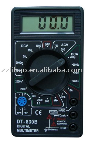

(#) kishuby hozzászólása Dec 13, 2010 /
Sziasztok én 1 amatőr vagyok a sok küzül.Találkoztam egy:104 es típusszámú kondenzátort sajnos nem tudom az értékét se azt h hogyan lehet kimérni???
Van multiméterem de nem olyan komoly kérlek segítsetek h kell ezeket megcsinálni köszönöm.Gyuri
(#) lapose válasza kishuby hozzászólására (») Dec 13, 2010 /
Az egy 100nF-os kondenzátor.
(#) kishuby válasza lapose hozzászólására (») Dec 14, 2010 /
köszi szépen
(#) kishuby hozzászólása Dec 14, 2010 /
És ezt hogyan lehet kimérni h jó vagy sem?
(#) kadarist válasza kishuby hozzászólására (») Dec 14, 2010 /
Kapacitásmérős multiméterrel a legegyszerűbb kimérni.
(#) kishuby válasza kadarist hozzászólására (») Dec 14, 2010 /
Van egy alap multiméterem de nem t ** m mire álítsam be h mérje ki.Azt nem t ** d mire kell?
Van olyan állása, hogy C vagy Cx?
Nincs de ha segít így néz ki.
Ezen valóban nincs ilyen funkció. Kérj a Jézuskától egy jobb multimétert, ami tud kapacitást is mérni.
Köszi nem is rossz ötlet
