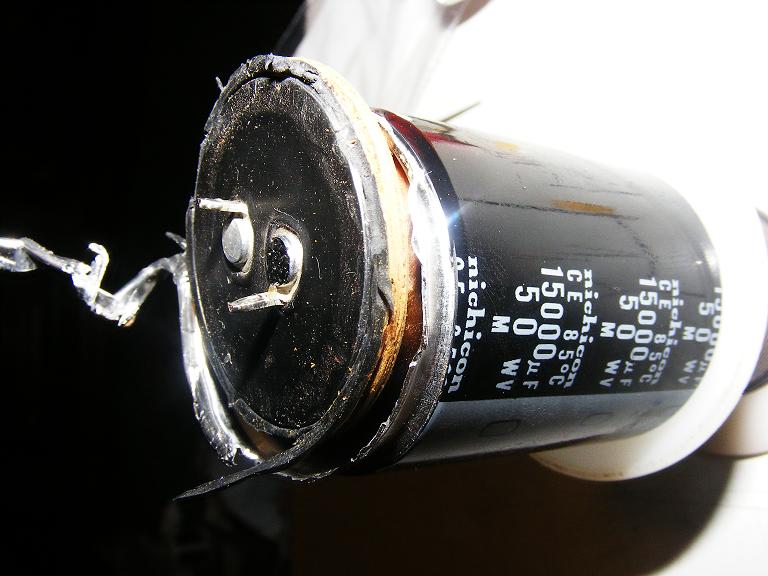

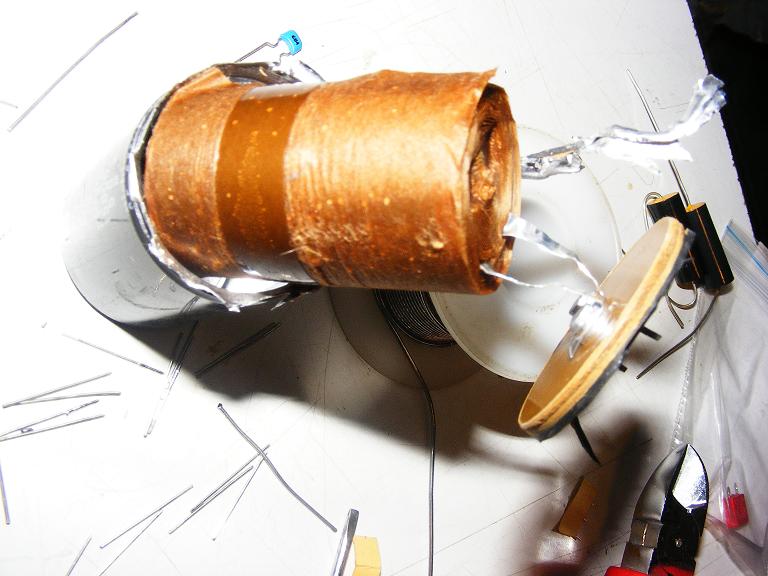

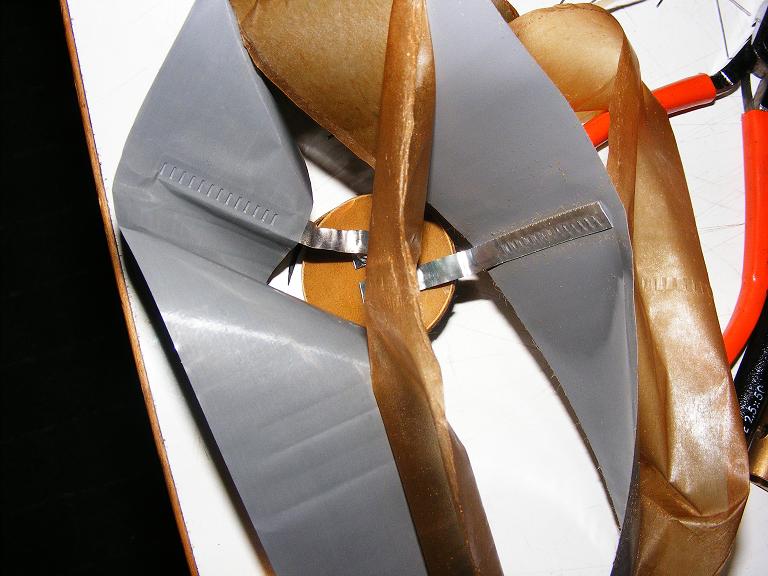

(#) szamóca válasza Alkotó hozzászólására (») Okt 30, 2011 /
Ha egy 15mF/63V-os verzió 35x52mm-es méretét összehasonlítjuk a mi is gyártásban lévő csavaros társával, ami 51x82mm, látható, hogy háromszor nagyobb a térfogata. Ilyen "pazarlást" nem csinálnának a gyártók, ha nem lenne oka.
Ha összehasonlítjuk a két kondi adatlapját, láthatóak a különbségek, a nagyobb javára. (ESR 28.0 mOhm vs. 12,0 mOhm, élettartam 3000h vs. 18000h 85C° )
A maximalizált feszültséget ugye a dielektrikum átütési feszültsége adja, ami függ a használt anyagtól, és annak vastagságától. A kapacitás nagyságát pedig a dielektrikum permittivitása, fegyverzetek felülete, és egymástól való távolsága adja.
Tehát a fegyverzetek távolsága, és a feszültségtűrés közötti összefüggés adott, mindkét esetben.
Amiben eltér a két kondi, az a fegyverzetek, ill, a kivezetések vastagsága, ill anyaga. Míg a sima kondi fegyverzete 0,03mm, addig a nagy tesóé 0,05mm.
A kivezetések 1,5mm ill. 8mm. Amit leírtál a táplálás felől jövő, és a kondiból kiáramló töltésmennyiségről, (áramról) az igaz, de nem mindegy hogy ez mekkora átmérőjű vezetőkön halad át. A kis tesóból ha kb. 6A felett veszel ki, igencsak melegedni fog, ami nem kedvez élettartamának. A nagyobb verziónak ez meg sem kottyan, az ennek többszörösét is elviseli. Néhol láttam
megadják ezt a maxi áramértéket adatlapon.
A nagy cégek erősítőiben is ilyen nagyméretű, csavaros kondik vannak, ha megfigyeled.
Nos a kedvedért szétszedtem most egy ma használatos 15000u/50V-os kondért, hogy lásd, ma is olaj-papír az elkókban a dielektrikumként használt szigetelő réteg.

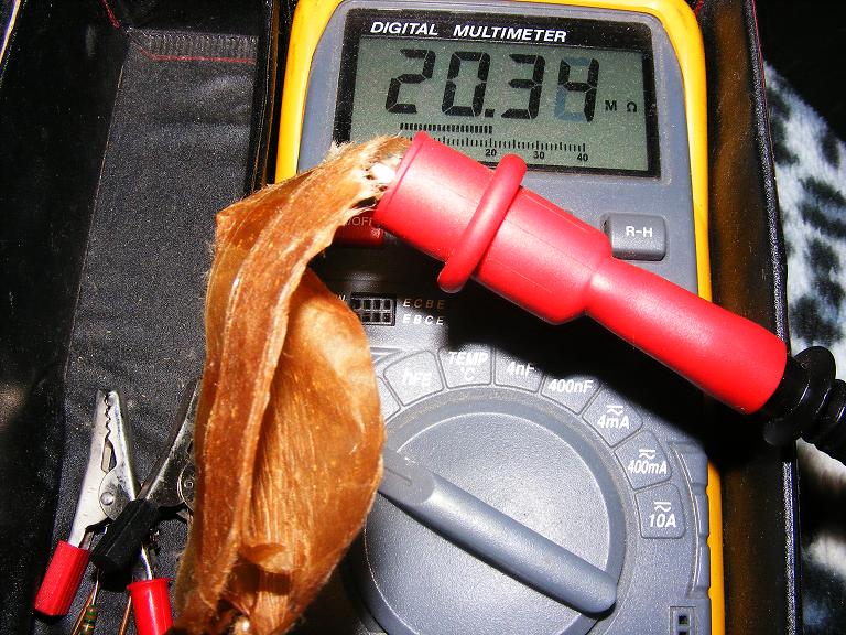

(#) szamóca válasza pucuka hozzászólására (») Okt 30, 2011 /
Most ujjat mondtál, de igazat. Rámértem egy darab dielektrikum papírra, és igen, kismértékben (MOhm) vezető.
(#) pucuka válasza szamóca hozzászólására (») Okt 30, 2011 /
Az elektrolit kondiban a dielektrikum az alumínium oxid, ami porózus, és ezért igen nagy a fellülete. Ehhez csatlakozik a vezető zselé, amit a papir tart a helyén.

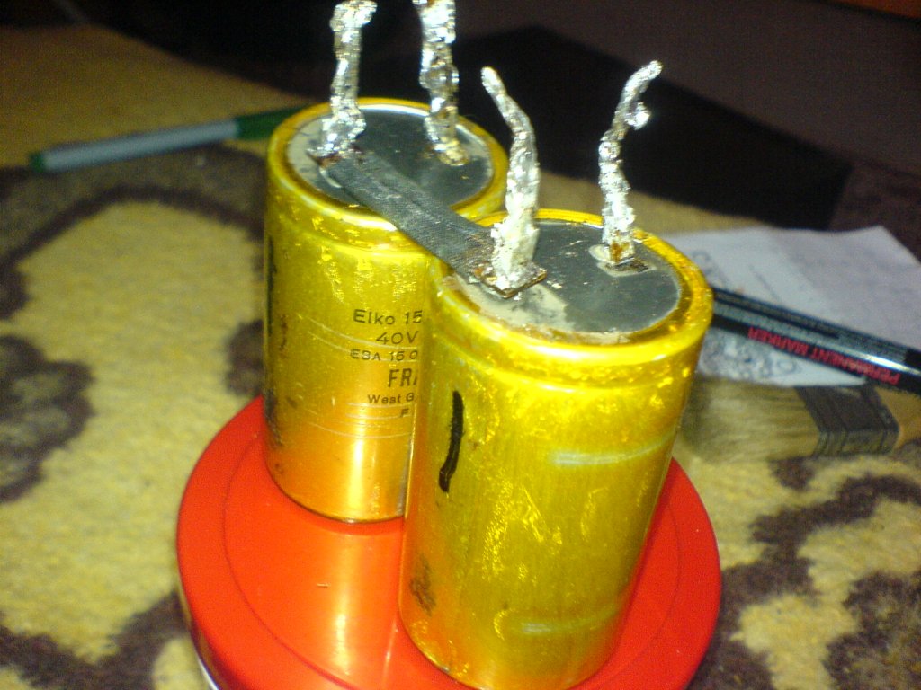

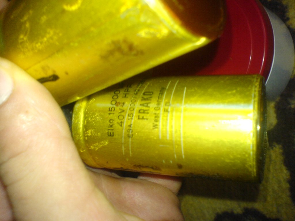

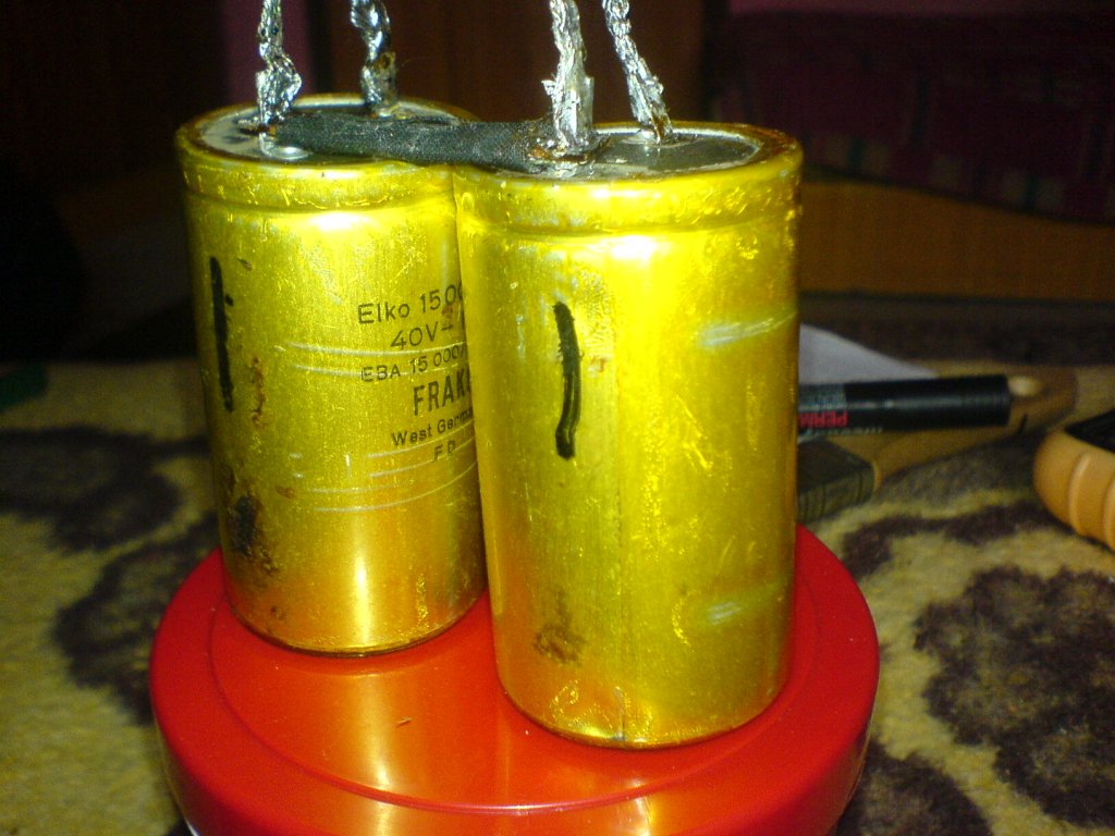

(#) Morfeusz3 hozzászólása Nov 24, 2011 /
Lenne nekem egy olyan harci kérdésem.
Erősítő/puffer témában.
Nem igazán tudom hogy ide tartozik e a kérdés de fel tenném.
Van nekem 2 db Elko Franko 15.000uf os kondi párom.
Szeretném őket bekötni erősítő puffernak csak az a probléma,hogy nincs rajta jelölve +/- állás.
Ezt hogyan tudom a leghamarabb és legegyszerűbben megtudni.
Mert tudomásom szerint bekötésnél ugy kell rakni őket,hogy +/- (-)+/- összekötni és ugy kapom a +/- ágat.
De viszont a rosszul csinálom elszáll az egész.
erre lenék én kíváncsi hogy akkor ez most hogyan működik?
Választ előre is köszönöm
(#) mex válasza Morfeusz3 hozzászólására (») Nov 24, 2011 /
Tegyél fel képet, ha van rá lehetőséged.

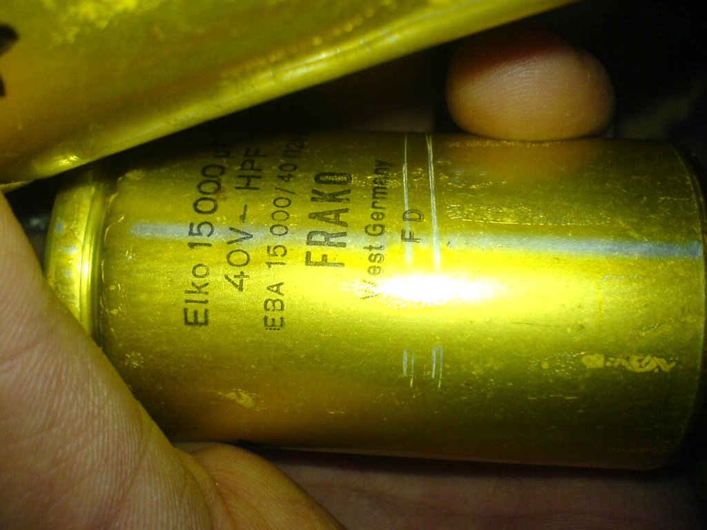

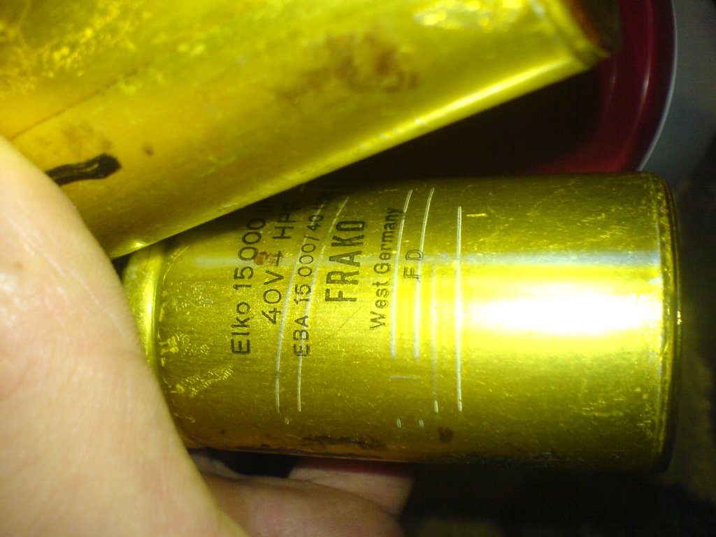

(#) Morfeusz3 válasza mex hozzászólására (») Nov 24, 2011 /
Itt lenének a kondik!
Piszkosul nem lehet látni, hogy a kivezetések mennyire egyformák, vagy sem. Mindenesetre biztos hogy van megkülönböztető jelzés, például több gyártmányon a negatív pólust fekete pöttyel jelölik a kivezetés tövénél, esetleg a szegecs feje fekete, vagy a másik verzió: a negatív pólus nincs elszigetelve a fenéklemeztől.
(#) emersys válasza Morfeusz3 hozzászólására (») Nov 24, 2011 /
Hali.
A puffer megengedett tápfeszének 1/10 részét bizonyos ideig kibírja fordított polaritásban , de hangsúlyozom csak pár másodpercről van szó..
Tehát egy 100V elkora rátehetsz egy 9V elemet.
Ez az idő ne tartson tovább 2-3 másodpercnél!.
Ha feltudtad tölteni akkor polaritás helyesen tetted rá az elemet, így kiderül, a +- ág, ha nem töltődött fel rendesen, akkor fordítva van értelemszerűen..
Lényeg, hogy multival tudd mérni a közel 9V -os feszültséget előjelhelyesen.
a végén egy ellenállással kisütheted.
Ha esetleg szétszedném a hidalást és feltölteném némi árammal kb 4v-vel akkor sem tudom meg,hogy mely ág mely.már mint a +/- mérésből?
(#) Morfeusz3 válasza emersys hozzászólására (») Nov 24, 2011 /
Föltöltöttem egyenként a kondikat 3.6v-al Sony ericsson aksival.
Ha minden jó akkor nekem méréskor 3.6v környéki értéket kell kapnom ha jól értem igaz?
Esetleg fordított mérési polaritással kell kapnom - értéket-
pl -3.6v körüli feszt.
mert ha igy van akkor sikerült megtalálnom a +/- porust.
