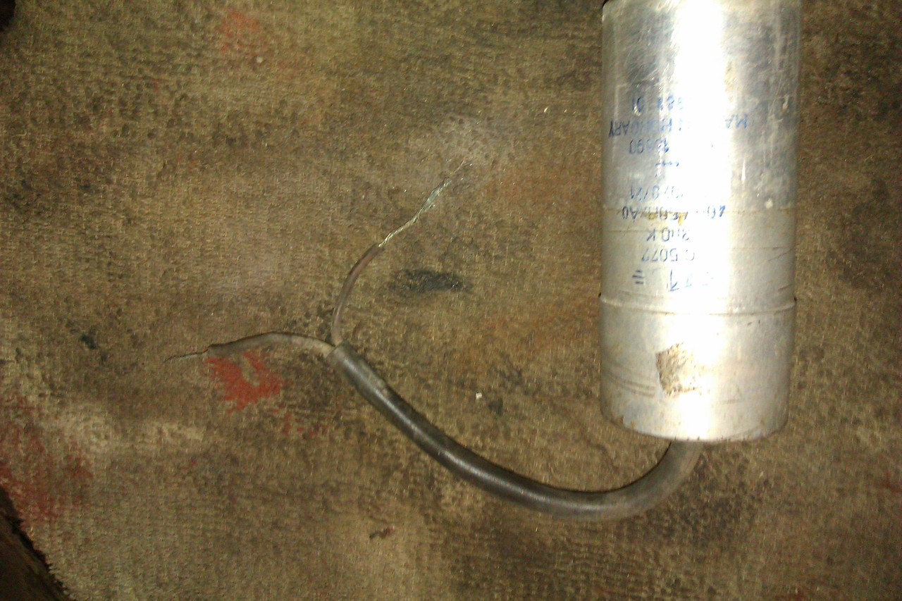

Szeretném egy régi szovjet elektronikában kicserélni a még gyári, ám már kiszáradt kondenzátorokat. Hogyan tudnám értelmezni a a burkolaton található írásokat? Például így néz ki az egyik:
  1. K50-6
  2. 25B500MKФ
  3. °1280+
A többi is hasonló, csak a számok másak rajtuk. Hogyan tudom kikövetkeztetni, hogy melyiknek mekkora az értéke?
Előre is köszi-
(#) proli007 válasza hepi02 hozzászólására (») Feb 24, 2013 /
Hello! A középső sorban szépen oda van írva, hogy 25V 500uF. Csak éppen cirill betűkkel. üdv!
(#) hepi02 válasza proli007 hozzászólására (») Feb 24, 2013 /
Ezek szerint semmi átváltást nem kell végezzek, csupán a jelöléseket kell lefordítanom magyarra?
B = V(Volt)
MKФ = uF
ПФ = pF
És mire cseréljek egy 500µF-os kondit? Nem nagyon látok a boltokban ilyet.
Mire hármat számolok! Nem gond ez, egy 470µF-ossal is be fogja érni. Ha megnézed a kondik tűrését, akkor láthatod, hogy nem egy penge dologról van szó. Szép nagy tartományban mozoghat a kapacitás értéke. Ma már felfelé nem igazán térnek el, csak lefelé. Régen akár +100% is lehet a kapacitás értéke. Ma a méretcsökkenések miatt, még +10%-osat sem fogsz mérni. Kisebbet annál inkább.
üdv!
Rendben van, köszönöm. Akkor a legközelebbi értékű kondenzátorokra fogom cserélni.

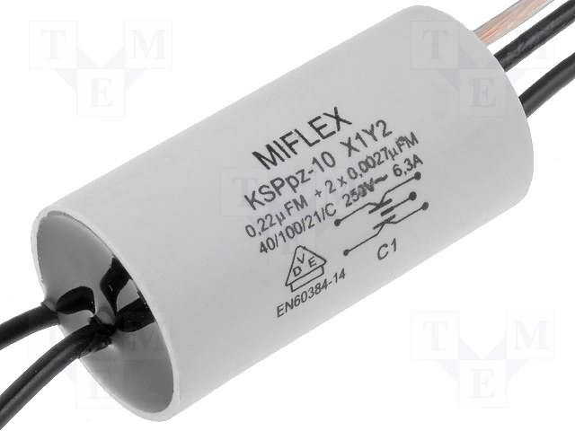

(#) feccus hozzászólása Márc 8, 2013 /
Tudna nekem valaki segíteni abban,hogy van egy MIFLEX KSPPZ-4 tipusú rossz kondim és hogy esetleg mivel lehetne helyettesíteni,vagy hogy hol lehetne kapni mert sok helyen néztem de eddig sehol nem találtam.
Egy nagyon jó erős kézi mixerben volt és szeretném megjavítani,de nem tudom mit lehetne így kezdeni vele.
(#) Gafly válasza feccus hozzászólására (») Márc 8, 2013 /
Ha kézi mixerben volt, akkor szerintem zavarszűrő, (vagy hasonló) és nem attól nem berreg a mixer...
Fénykép sokat segíthet.
(#) feccus válasza Gafly hozzászólására (») Márc 8, 2013 /
Kinézetre pont olyan amilyet mellékeltem csak az értékei másmilyenek.
Elvileg akkor ha a kondi nélkül kötöm be akkor is mennie kéne?
(#) granpa válasza feccus hozzászólására (») Márc 8, 2013 /
Ahogy 'Gafly' mester mondja: ez egy mezei zavarszűrő, enélkül is megy, de jobb a béke ( a hálózat felé). Bármely villanyász, vagy elektró boltban van; a lényeg a feszültségszint, de ritka a kisebb. Viszed a mintát.
A hozzászólás módosítva: Márc 8, 2013
Igen, ez egy síma zavarszűrő.
Nélküle is mennie kellene a mixernek.
Belső bekötése a képen (hosszában balról jobbra egy - egy fekete - fekete vezet, keresztben meg semmi).
Sajnos szerintem nem miatta nem megy a mixer.
Forgórész szakadás (beleértve a kommutátort is), szénkefe kopás esetleg?
Ellenállásmérővel ha nem mutat semmit, akkor keresd meg hogy mi szakadt/nem érintkezik.
Esetlek mozgasd meg a forgórészt. Attól megindulhat (bár ha megint a szakadt szektorban áll meg, akkor...).
Szerintem a mixer működik,csak a kondi már nagyon régi volt és eldurrant benne.
Az utolsó használat során pár percre kiszaladtam a konyhából és bedugva hagytam a konnektorba,majd egyszer csak sötét lett,levágta az automatát és jó kis füst volt körülötte.
A kondiból kijövő vezetékeket levágtam mindkét oldaláról,és elvileg ha összekötöm akkor működnie kéne.?

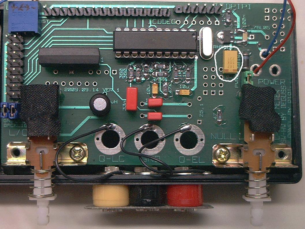

(#) Leginus hozzászólása Márc 9, 2013 /
Üdv mindenkinek mivel elég rossz a szemem sajna! Kérdeznék egy smd kondit nemtudok be azonositani ezen a müszeren bejelöltem annyi biztos tán ha igaz,hogy 100uf aztán a volt mennyi lehet meg hogy tantál kondi?
Köszönöm a segitséget!
(#) granpa válasza feccus hozzászólására (») Márc 9, 2013 /
Igen, de előtte egy 60-100W-os égőn keresztül tégy próba indítást, hátha más is károsodott.
(#) Teaway válasza Leginus hozzászólására (») Márc 9, 2013 /
100 µF / 10V-os tantál, a barna csíkos fele a pozitív. "D" méretű.
A hozzászólás módosítva: Márc 9, 2013
(#) feccus válasza granpa hozzászólására (») Márc 9, 2013 /
Sikerült összeraknom,kondi nélkül és működik rendesen.
Megoldódott a probléma.(átmenetileg)
(#) Leginus válasza Teaway hozzászólására (») Márc 10, 2013 /
Köszi szépen látom neked hamar ment Nekem gáz mióta dvd író lézerrel szórakoztam aztán annyi!
Köszi mégegyszer!
(#) Teaway válasza Leginus hozzászólására (») Márc 10, 2013 /
Gyártó is kell? AVX vagy Elna, esetleg Kemet.
Hát végülis nemtudom hól tudom összeszedni pesti vagyok lehet Elektrokontha marad..
csak ilyen kondi lesz e meg a kis tantálok..Vagy Lehet össze dobom hagyományos cuccal végülis azis jó bele ellenállás állitva és csep tantál lábas szerintem avval is elindul ez a szerkezet lcm mérö.
Lábas csepp tantál tökéletes helyette.
Az lesz át gondoltam én nem citerázok vakoskodok evvel az smd-és Lcm-el megy lábasokkal
ugyanúgy megvan az érték és annyi !
Nem hinném hogy befojásolná smd ék helyet rendes lábas alkatrészek kerülnek be ugyanavval az értékekkel..Csak jó lesz!
eggy biztos ha..elkészül utolsó lesz ez müszer az biztos! Bánom hogy megvettem ezt a nyákot macerás. Két oldalas. Ez a másik oldal

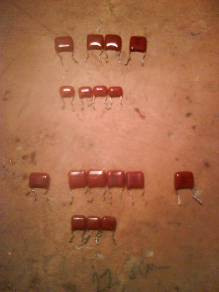

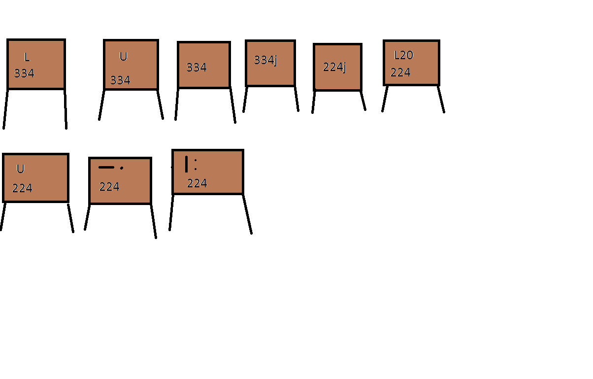

(#) at22 hozzászólása Márc 22, 2013 /
Sziasztok! Valaki meg tudná mondani, hogy hány voltosak lehetnek ezek a kondik. Az értéküket azt tudom 220nf, 330nf. tda7294 híd Erősítőbe kellene.
Szerintetek jó lenne bele?
A hozzászólás módosítva: Márc 22, 2013
(#) Teaway válasza at22 hozzászólására (») Márc 22, 2013 /
Szinte hihetetlen, hogy nincs rajta a feszültség értéke...szerintem legalább 63V-osak...itt láthatsz hasonlókat ---> link
(#) at22 válasza Teaway hozzászólására (») Márc 22, 2013 /
Hali! Ha meg van a 63v az jó. Az erősítőt +- 35voltal fogom táplálni annyit meg biztos hogy ki bírnak. Köszi a segítségedet.
