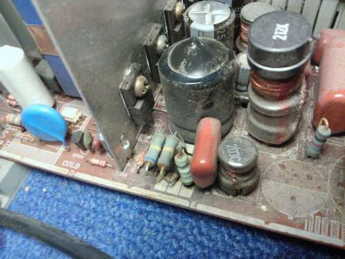

Majd kipróbáljuk a nagyobb kereket! A lényeg, hogy van egy samsung CRT tv-m amiben erősen púpos egy kondi 220µF 160V. Hibajelenség, hogy erőlködik a bekapcsolásnál. Szó szerint villog a power led de szegénykém csak erőlködik. A helyzet, hogy a már említett elkóm van itthon. Más nincs. Érdemes meglesni .
Olyan mint egy Indiáner süti
A hozzászólás módosítva: Máj 17, 2013
(#) proli007 válasza petoisu hozzászólására (») Máj 17, 2013 /
Szép kondi. Szerintem nyugodtan berakhatod, "nem lesz gyereke tőle". Főleg hogy a mai kondik tűrése +0 és -10% között van. Így inkább kisebb a kapacitása, mint nagyobb. Persze egy nagyobb szekunder kondihoz, nagyobb indulóáram tartozik. De a kondi cserével a hiba nem hárulna el, akkor azért én nem csodálkoznék, mert lehet hogy ezzel vacakul megy a táp, de nem biztos, hogy ezért tilt le.. De ez semmi egyéb mint feltételezés..
Viszont ha ez a kondi a primer oldalon van sorban a másikkal, akkor azt is cserélni kell! Mondjuk én ezt szemre a szekunder oldalnak nézem. üdv!
(#) petoisu válasza proli007 hozzászólására (») Máj 17, 2013 /
Köszönöm! Igen a haverját is kicserélem. Majd csak holnap.
Villám mentes estét!
