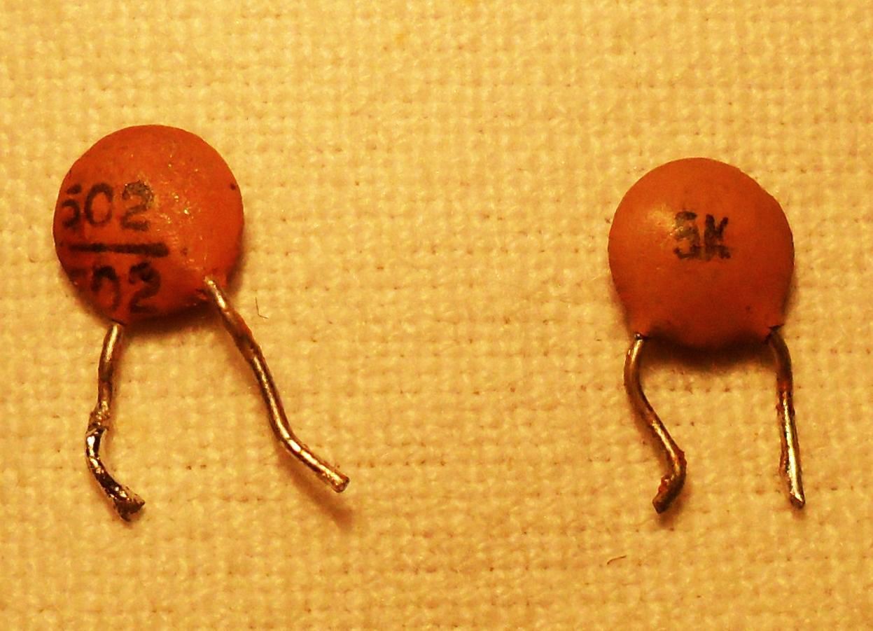

(#) fecameca válasza pucuka hozzászólására (») Nov 11, 2013 /
Bocsánatot kérek. Éreztem, hogy nincs igazam, valami alapja azért mégis van a hiedelmemnek. A képen látható kondenzátorok teljesen azonos értékűek. Az, amin 5K van, ugyanannyi, mint az 502. Persze a K jelentheti a tűrést, de miért természetes, hogy 5 nano? Ugyanannyi erővel 5 piko is lehetne, ha nem mértem volna meg, nem hinném el, hogy a kettő azonos.
(#) mindenes válasza fecameca hozzászólására (») Nov 11, 2013 /
Persze mindig vannak kivételek, ilyenek a volt KGST országok gyártmányai úgymint Csehszlovákia , Lengelország, NDK stb. hogy csak az ismertebbeket emlitsem, ezek a kondik egy eltünt kor emlékei egy régi jelülés módszerrel, talán nem is kell ezt tovább részletezni. A baloldali kondi a nemzetközileg szabványos jelölés rendszert használja, a jobboldali a lengyel Unitra gyár kondija lehet, a két jelölés mód ugyan különböző de értékben mégis azonosak...

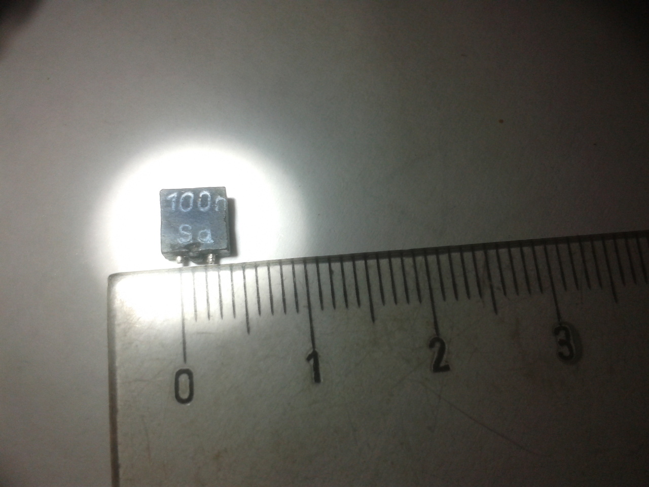

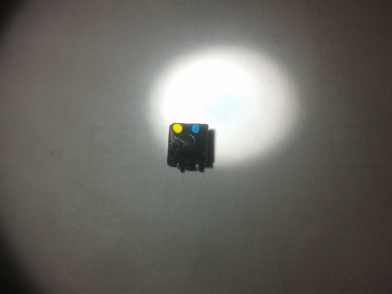

(#) Robika37 hozzászólása Dec 18, 2013 /
Üdv az Uraknak ! Segítségeteket kérném az alábbi kondenzátor beazonosításában. Ha jól gondolom 100nF értékű csak a "féleséggel" nem vagyok tisztában.
A hozzászólás módosítva: Dec 18, 2013
(#) proli007 válasza Robika37 hozzászólására (») Dec 18, 2013 /
Hello! Ez lánykorában egy 40V-os kerámia kondi volt. Táp szűrésnek megfelelő, de időzítésnek, frekvenciafüggő elemnek felejtős, a hőfokfüggése miatt. (Hőérzékelőnek viszont jó. ) üdv!
(#) Robika37 válasza proli007 hozzászólására (») Dec 18, 2013 /
Köszönöm ! Ez egy kb. 30 éves esztergavezérlőből lett kibányászva és nem nagyon tudtam milyenre cseréljem, van benne pár db. szakadt és sajnos zárlatos is amelyek le-le rángatják az 5V-os tápfeszültséget. Még egyszer köszönöm. Üdv: Robi
Ismerős. Hab a tortán, hogy a 100nF-osok ilyenek voltak, de van egy kazal 150nF-om, aminek kutya baja.
