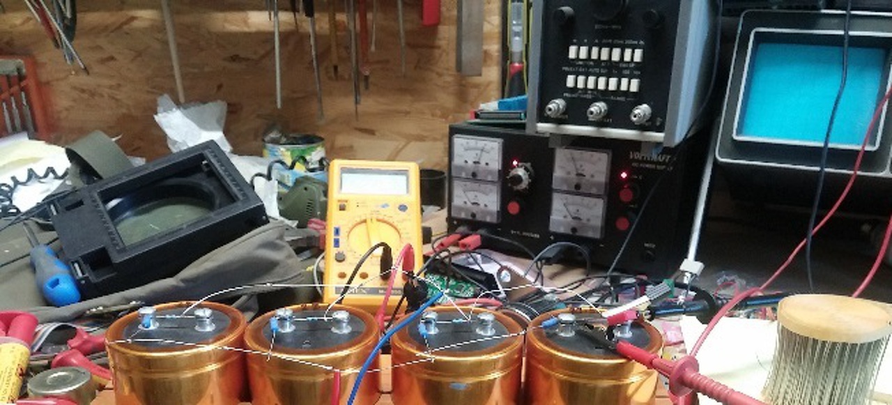

Nagy áramú, csavaros kivezetésű kondenzátorokat lehet e horizontálisan szerelni, vagy csak vertikálisan? DIY megoldásoknál látni elfektetve, ritkán gyári megoldásnál is, de van e valami hátránya ennek az elfektetésnek? Belefutottam egy helyhiányba az óriásokkal, és csak így tudnám elhelyezni.
(#) pinyó39 válasza szamóca hozzászólására (») Aug 18, 2017 /
A szelep álljon "12"óránál és közvetlen elötte (pár mm) ne legyen elötte semmi. Én évtizedek óta szereltem így (is). Soha nem volt gubanc.
(#) szamóca válasza pinyó39 hozzászólására (») Aug 18, 2017 /
Négy éve nekem is megy fekve két 60000µF /50V-os Spargue kondi a VF2-be gond nélkül, csak most formázom a Roederstein kondibankot, és egyik ilyen leírásban olvasom, hogy nem ajánlott a kondikat fektetve szerelni, de a miértekről nem ír.
(#) Skori válasza szamóca hozzászólására (») Aug 18, 2017 /
Ez a kb. 1997-ben (tehát kb. 20 éve) készült QUAD405 erősítőm.
A kondik fektetve vannak benne, semmi problémám nem volt vele, pedig nincs benne lágyindítás, a két toroid akkora árammal tölti a kondikat bekapcsoláskor, hogy horpad a hálózat
Igaz mostanában egy kicsi D osztályút hallgatok, így a QUAD pihen, de régebben rengeteget üzemelt.

(#) szamóca válasza Skori hozzászólására (») Aug 18, 2017 /
Kösz mindenkinek! Elfektetem akkor.
Csak tudnám milyen problémáról tett említést a formázási leírás szerzője.
Ez is horpaszthat majd 4x27mF.

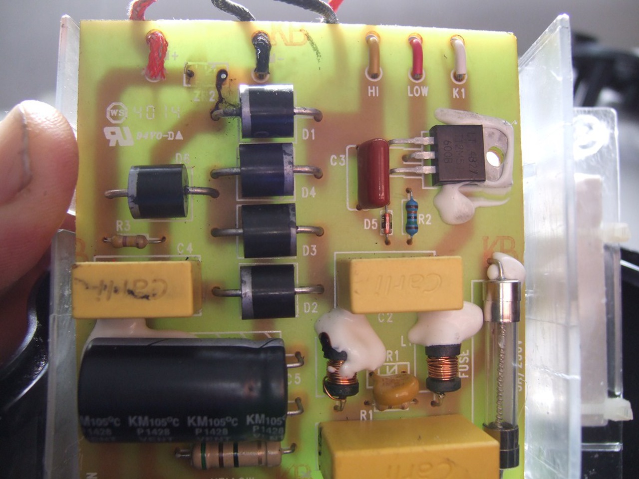

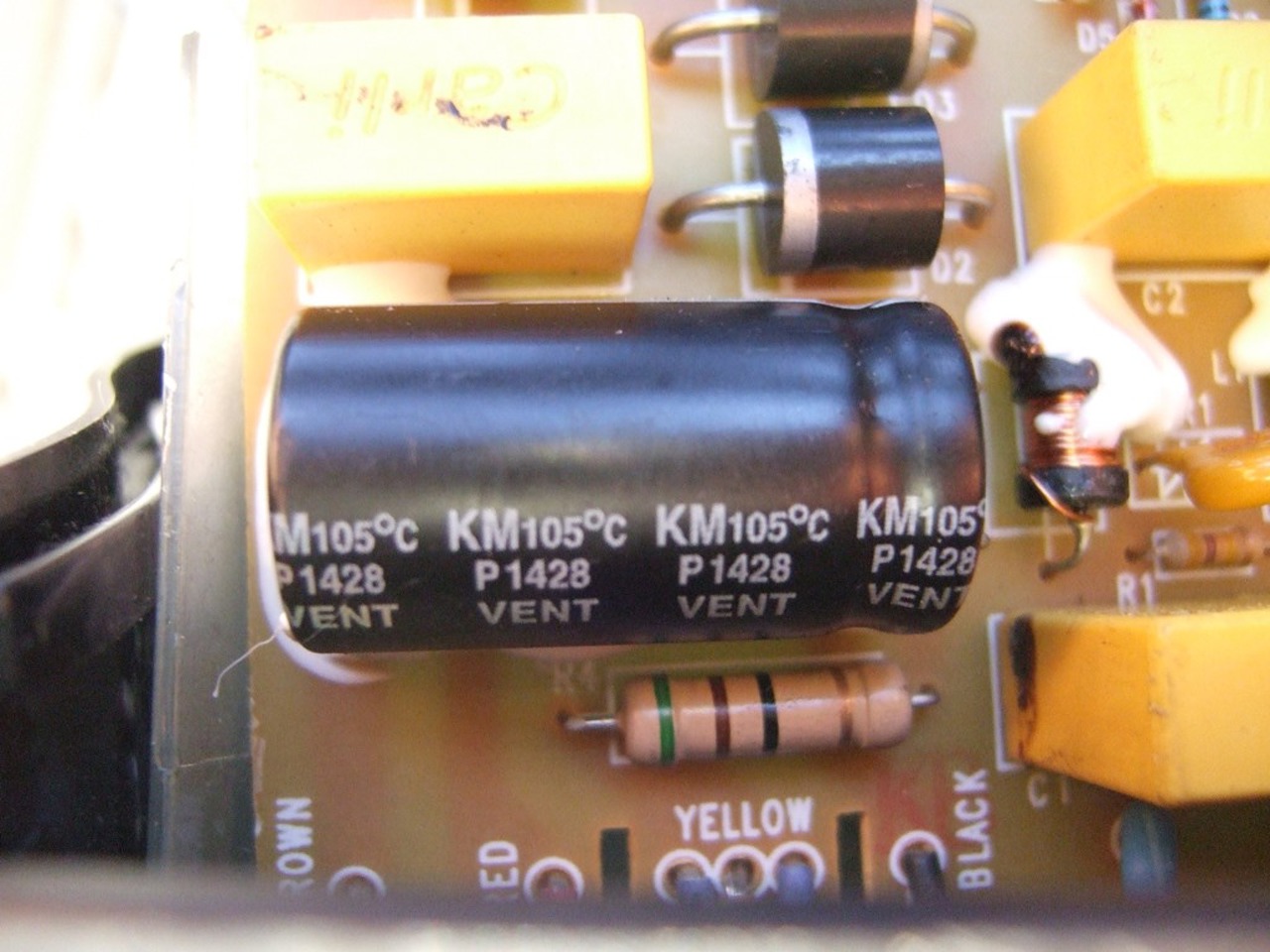

Üdv mindenkit !

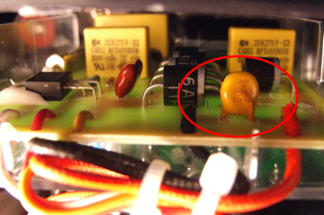

Segítségeteket szeretném kérni Bosch MES 3500 (700W) gyümölcscentrifugában lévő kondenzátor értékének megállapítására. A Kondenzátoron a következő jelelölés van. KM105C(celsius) P1428 illetve VENT felirat.
(#) granpa válasza pallaci hozzászólására (») Okt 5, 2017 /
A másik oldalán van az érték-felirat. Ha cserélni kell (biztos ő a hibás?), akkor úgyis ki kell venni; láthatóvá válik az értéke.
(#) pallaci hozzászólása Okt 5, 2017 /
Köszönöm a választ, de a másik oldalát csak tükörrel tudtam megnézni, de nem látok rajta feliratot, egyelőre nem akarom kiforrasztani mert be van ragasztva, gondom az, hogy a panelem lévő varisztor tönkrement, elégett, és feltételezem hogy a kondenzátor is szerepet játszhatott bent, bár megpúposodva nincs,semmilyen kűlsö változást nem veszek rajta észre.

Az a "varisztor" véletlenül nem egy ntc? Egy fotót tegyél fel.

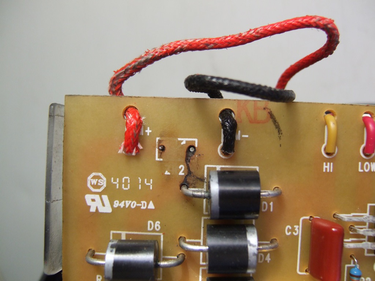

Köszönöm a választ,ez egy Bosch MES 3500 (700W) gyümölcscentrifuga, egyszerűen centrifugálás közben a panelen a varisztor elégett, más hibát nem tudok felfedezni, nincs égés sehol.

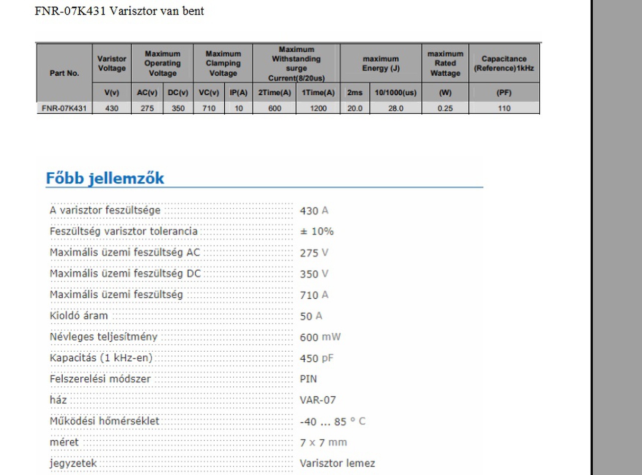

FNR-07K431 tipusú varisztor
(#) erbe válasza pallaci hozzászólására (») Okt 5, 2017 /
Az a varisztor, ami nincs? Amíg csak a panel töredékeit fotózod, mire adjunk választ?
Tönkre mehetett teljesen véletlenül is. "Csak úgy!"
Csodálatosak ezek a gyártók. A feszültség mértékegysége A.

(#) pallaci hozzászólása Okt 6, 2017 /
Az egész panelt nem tudom lefényképezni, mivel nem férek hozzá, kiforrasztani feleslegesen nem akarom, (ez egy ugyan olyan, de másik panel miről képet tettem fel).
A varisztor helyett tudok összehasonlító táblázatba keresni , de szerettem volna a kondenzátor helyett is másikat rendelni, de az értékét megállapítani nem tudom.
Köszönöm az eddigi segítséget.
(#) Peter65 válasza pallaci hozzászólására (») Okt 6, 2017 /
Az egyik képen látható, hogy egy triak is ugyan azokra a pontokra van kötve, ahonnét a varisztor előtt lévő diódás híd is kapja feszültséget. Könnyen előfordulhat, hogy a varisztort a triak túlfeszültség tüskéi tették tönkre, azaz ha kicseréled, mehet tovább minden. Esetleg betehetnél egy kicsit nagyobb méretű varisztort, az több energiát el tudna nyelni.
Ha mégis cserélni akarok a kondit, akkor legalább a mechanikai méreteit add meg (átmérő/hossz), az alapján nagyjából be lehet lőni a kapacitását, ugyanis feltehetőleg 400/450V-os típus lehet. Ha van a közeledben ESR mérő, azzal be lehetne mérni, anélkül, hogy kiszednéd.
kondi 30mm hosszu és 16 mm átmérőjű

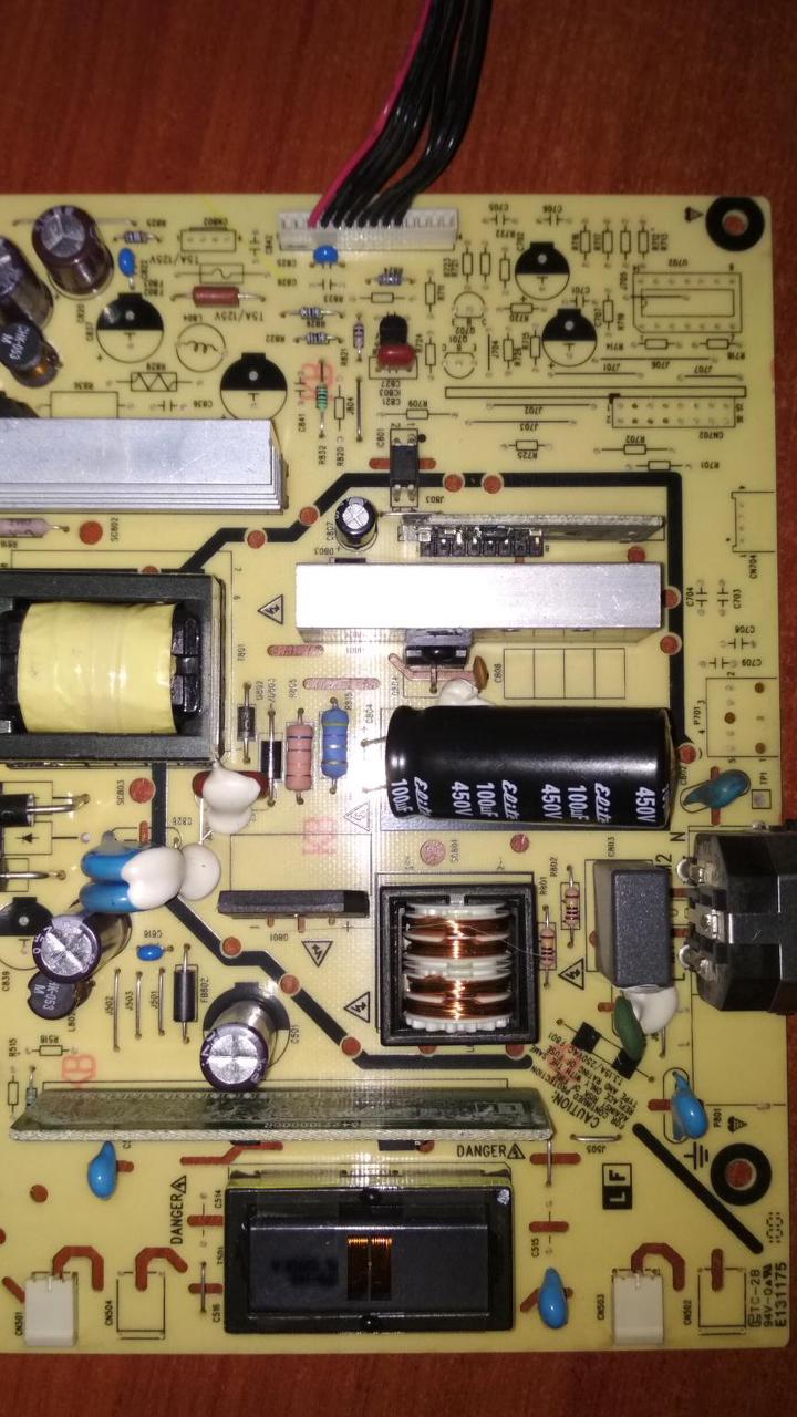

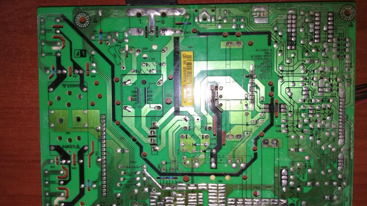

(#) strunyo hozzászólása Máj 6, 2018 /
Amatőr szinten vagyok, de olyan kérdésem volna hozzátok, hogy van nálam 1 monitor, aminek a táp részében kiment egy Biztosíték, és egy Elite 100µF 450V PW(M)105 fok C (C)0945 PET kondenzátor.
A biztosíték megoldva, de a kondenzátorról az volna a kérdésem, hogy ez ESR kondenzátor vagy csak sima elektrolit kondenzátor? Miről lehet felismerni magát az ESR kondenzátort? Méretei átmérő 18mm és hossz 40mm.
(#) Bakman válasza strunyo hozzászólására (») Máj 6, 2018 /
Az ESR egy rövidítés, Electronic Serial Resistance, ami egy olyan paramétert takar, amelyik minden kondenzátornak van. Ha valamelyikre azt írják (mondják róla) hogy alacsony az ESR értéke, az jobb, mint a normál, már ha a paraméter valós.
Nagy valószínűséggel a kondenzátor a 230 V-os egyenirányítás után van, oda nem kötelező az alacsony ESR értékkel bíró, mehet bele a normál is. Igaz, legalább egy-két fénykép jó lett volna arról, hol is van az a kondenzátor.
(#) strunyo válasza Bakman hozzászólására (») Máj 6, 2018 /
Csináltam pár képet, remélem ez segít:
Oda jó lesz bármilyen, 100 µF/450 V kondenzátor, ha csak 400 V-os verziót találsz, az is jó. Ugyanakkor készülj arra, hogy ott más gondok is lehetnek. Ha a kondenzátor nem zárlatos, akkor más miatt égett ki a biztosíték.
