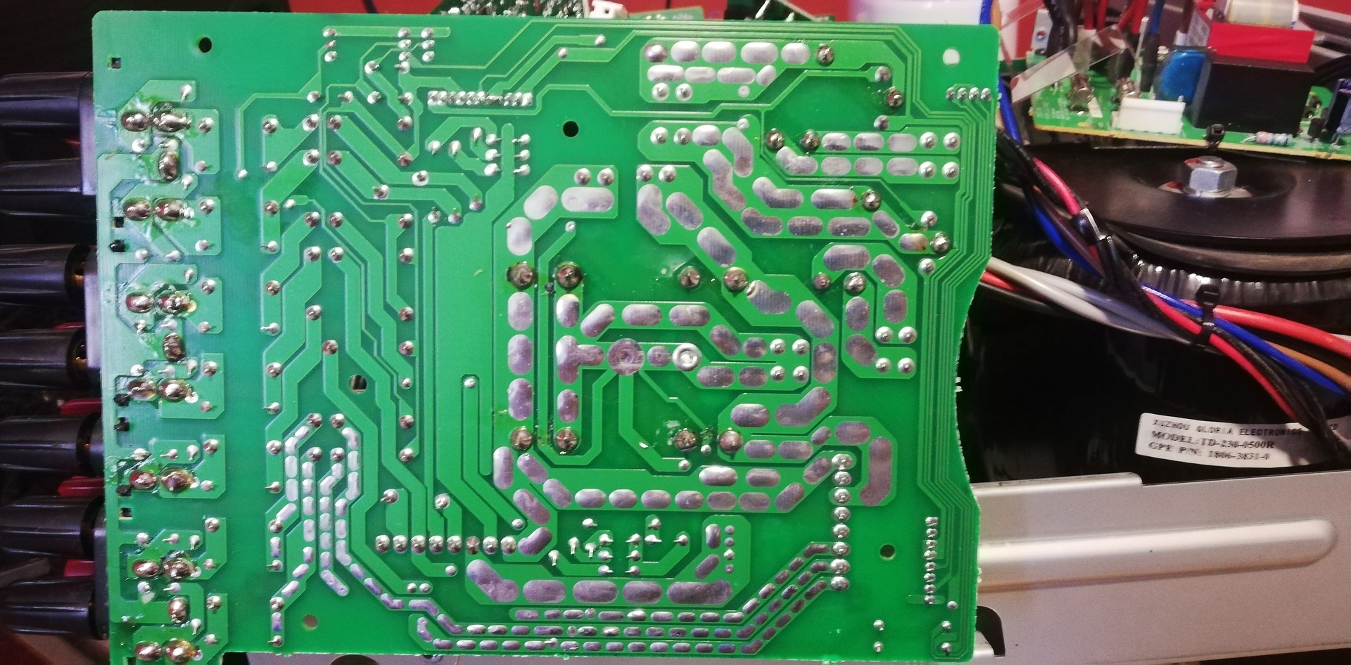

Az első képen mindjárt három forrasztási hiba. Javítsd.
Igen, minden kétes forrpontot át kell forrasztani.
Türelem és lesz eredmény. Sok sikert.
Minden forrasztáspontot átnéztem /forrasztottam.
Ugyan ott tartok ahol eddig (semmi javulás) Hétfőn próbálok kondikat venni a segédtáphoz /cserélni! Ha nem javul meg, van itt valaki aki elvállalná a javítását? Nem ingyen kérem! Ha nem javulna meg a segédtáp 2 kondi cserével, akkor szerintem az én "nem" tudásom meghaladja..... Nagyon még köszönném! (akiket elértem itt a környéken műszerészt, senki nem vállalja sajna)
Építesz egy ilyet, ez pont az ilyen kondik ESR mérésére lett kitalálva, persze kell hozzá egy táblázatban néhány érték, hogy legyen mihez viszonyítani. Ha tovább olvasod a topikot találsz hozzá nyákot is, meg képet az alapműszer skálájáról. Ha van valami használható műszered akkor fillérekből megvan, nem kell többi vakarózni meg vaktában kondikat cserélgetni. Nálam nagyon nagy szolgálatot tett az elmúlt évek alatt.
Az összes panelt átnézted? Különösen a fő tápot?

Van még ott mit átforrasztani. Ne hagyjál ki egyet sem!
A panelon, nagyítás után rengeteg kétes forrasztást vélek felfedezni.
Esetleg lehet még a main panelen, (táprész) is hibás forrasztás amit nem vettél észre. Magamnak átforrasztanám az összes forrpontot. a segédtáp panelen is! Utána mosd le a panelekről az összes gyantát! Átvezetéseket okozhat különösen a kis áramú részeknél! Ha minden kész, összerakás után sem működik megfelelően, mérni és mérni kellene! ha ez nem megy kapcsold ki és tedd rá a tetejét, mehet a polcra míg nem találsz hozzáértő segítséget. A hozzászólás módosítva: Márc 22, 2020
Ez a kép nem az én forrasztásom, ilyen volt..
Minden panel kb így néz ki! Nagyító és forrasztom ami nem jó. Már csak 2 van vissza. +a végfok panelek, de azokhoz nem férek hozzá... Ott ér véget az én munkám..... Szerintem ez egy felélesztett készülék gyorsan túladva rajta (szinte gány forrasztásokkal) (minden össze van fröcskölve forranyaggal) Gyalázat Ui: a vezérlő panel is okozhat galibát ilyen galibát? (az a panel ahol a poti/gombok vannak? A hozzászólás módosítva: Márc 22, 2020

Ha az előzőekben tárgyalt panelek forrasztásait rendbe tetted, ( main táprész, segéd és fő táp panel). A segédtáp panelen a relé mögött van egy NTC1 jelölésű alkatrész. Ez egy SG405 30Amper 1 Ohm NTC. Ez a főtrafó védelme miatt van és lehet ez döglődik.( feltéve ha van, mert a szervízrajz szerint lehet gyárilag átkötés is). Esetleg a relé munkaérintkezők beégése, rossz kontaktja is lehetséges. Ideiglenesen zárd rövidre az NTC lábait és úgy kapcsold be a készüléket. Persze ha már minden a helyén van. Ha így rendben indul a készülék ez a rossz, cserélni kell. A hozzászólás módosítva: Márc 22, 2020
Mint már írtam, egyszerű feszültség mérésekkel sokkal előbbre lehetnél.
1 napon keresztül ellenőriztem /javítottam minden panelen A hibás /hibásnak vélt forrastásokat.
(nagyítóval) Ugyan ott tartok. Nehezen indul, ha elindul lassan húz be a relé de behúz,(van kijelzés is) aztán minden vezérlés, hangerő állítás, gombok reakció ideje lassú és nincs hang... Ha tudnám hogy /mit kell mérni se tudnék én, (hozzá se férek semmihez méregetni...) Veszek segédtáphoz kondikat /csere és ha nem jó akkor összeszerelés... Vagy valaki szaki kezébe kerül valamikor valahogy, vagy kuka... (drága szemét lenne) De jobb ötletem nincs... Több kárt nem akarok okozni a hozzá nem értésem miatt.... Ui:Amikor tokkéletesen működött, a relé behúzás elött is tökéletesen reagált a vezérlésére (csak addig nem volt hang).. Szerintem a vezérlés késésnek nincs köze a reléhez... Ha valaki tud szakít a közelemben ne tartsa magában...! Nagyon szépen köszönöm a segítséget,! A hozzászólás módosítva: Márc 23, 2020
