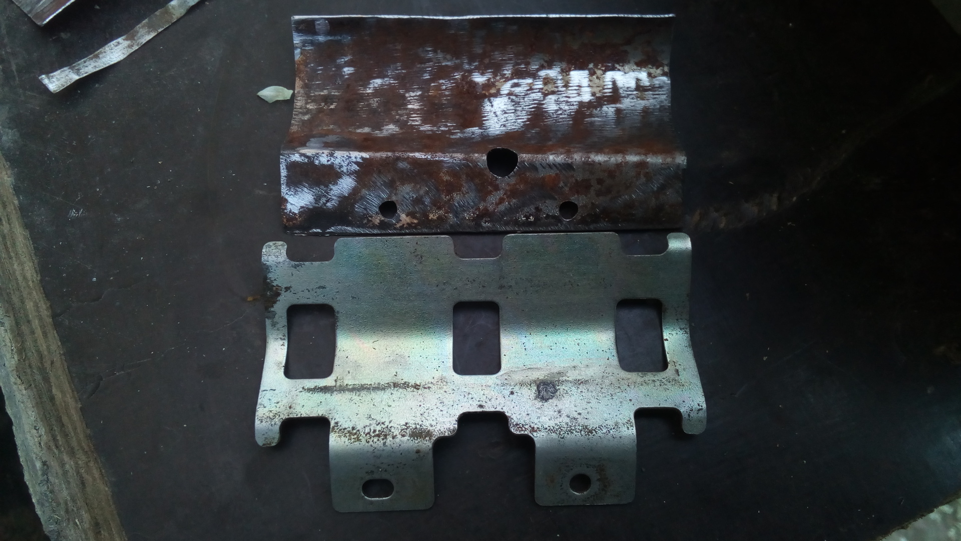

Sziasztok. Ilyen/ilyesmi kondenzátor tartót esetleg árulnak e még valahol? Eredetileg Imi állandó kondis villanymotoron van. Mellette már saját házigyártmány de lehet egyszerűbb lenne ugye venni.
