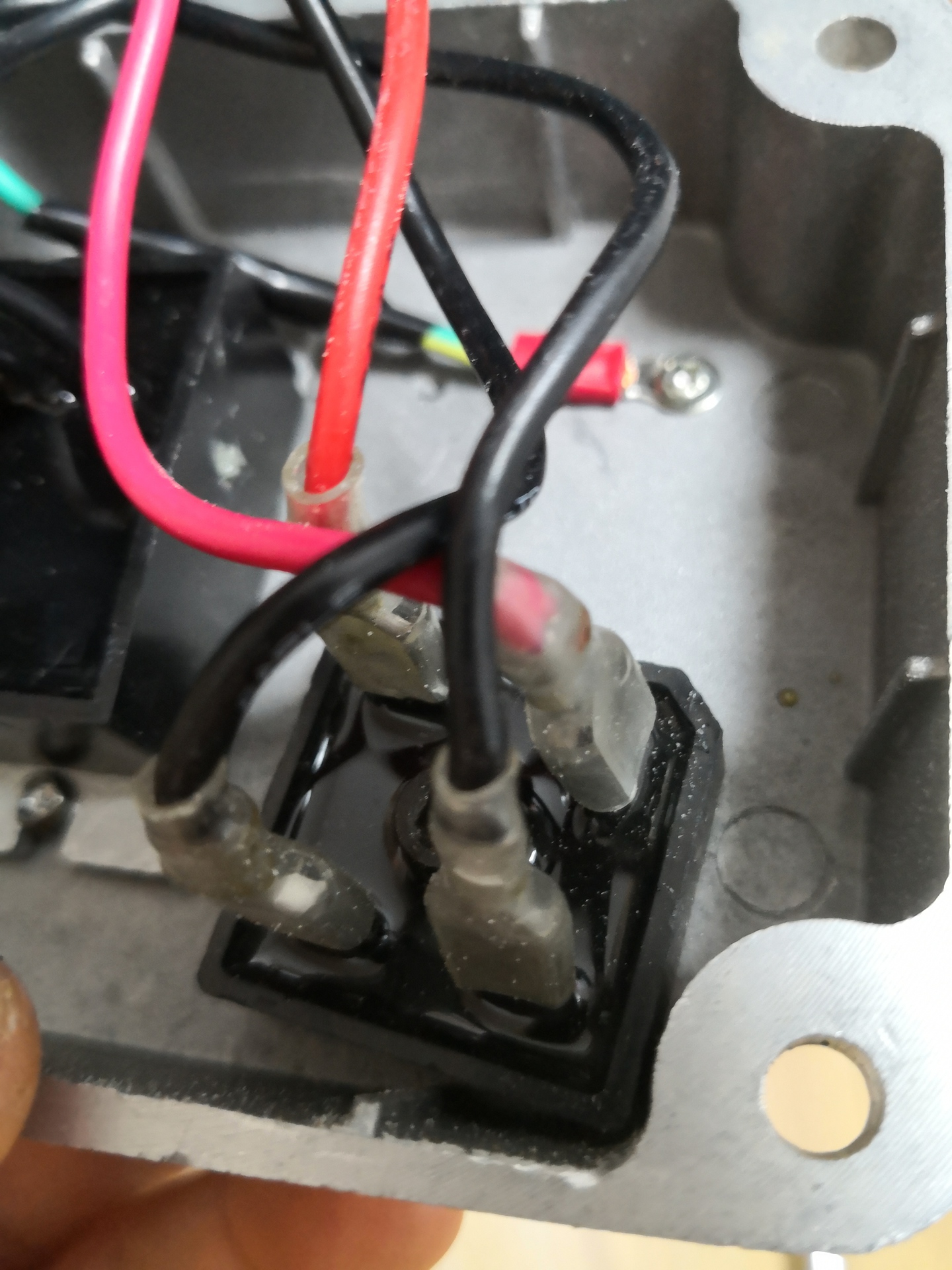

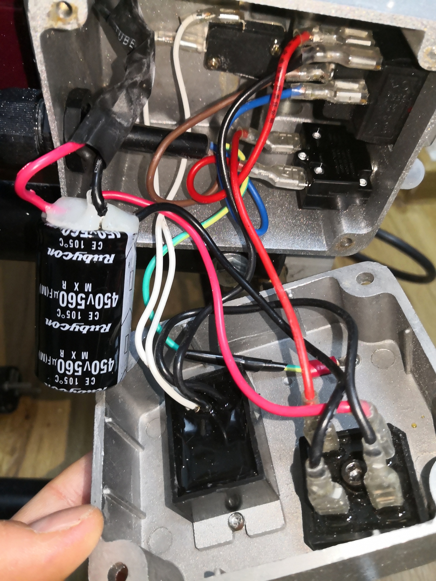

(#) Szili77 hozzászólása Jan 18, 2022 /
Sziasztok, hát köszi neked is Erbe a válaszod.
A dugaljba dugható fogyasztás mérővel történt a teljesítmény mérés.
Éppen ma jött meg az új kondenzátor, melyet be is építettem, holnap ki is probálom egy általatok javasolt hosszabbítóval.
Csináltam pár új képet az összes összetevőről és a kábelbekötésről, mely megegyezik a géphez kapott kapcsolási rajzzal, kivéve hogy a közép egység nincs benne.
Azonban amit nem értek, hogy nem minden bekapcsolásnál vágja ki a biztit, néha 5-6 bekapcsolás után csak. Kb. percenként a pumpa 15-20- szor indulna be automatikusan ahogy a festékszóró nyomás leesik, de csak percenként 3-4 manuális visszakapcsolás kell.
Szóval létezik, hogy egy összetevő hol működik, hol nem?
Mondjuk ha holnap is fennál az állapot, akkor már csak a greatz kocka lehet a hunyó, de azon nincs semmilyen adat, hogy újra cserélhessem. De ha az okozza a zárlatot, akkol az csinálhat ilyen jelenséget (hol jó, hol nem)?
Köszönöm szépen a szakértelmeteket és a tippeket!
