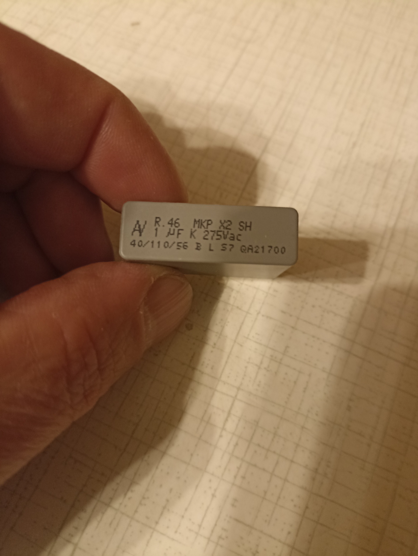

(#) bélabé hozzászólása Szept 30, 2024 /
Van-e polaritása?
Szevasztok! Azt szeretném megtudni, hogy ennek a kondenzátornak nem látom a polaritását,lehet hogy nincs neki? Köszönöm a segítségeteket!
(#) moltam válasza bélabé hozzászólására (») Szept 30, 2024 /
Sőt, biztos.
(#) StMiklos válasza bélabé hozzászólására (») Szept 30, 2024 /
Szevasz!
Ez a kondi a nem polarizáltak közül való, tetszőlegesen köthető be.
Üdv: StMiklos
(#) uniman válasza bélabé hozzászólására (») Szept 30, 2024 /
Azért felhasználás előtt megmérném, hogy mennyi a kapacitása...ha fontos az 1 uF.
(#) bélabé válasza uniman hozzászólására (») Okt 1, 2024 /
Köszönöm szépen a szakértelmeteket, akkor bátran beforrasztom. Köszi köszi!
(#) Inhouse válasza bélabé hozzászólására (») Okt 1, 2024 / 1
A bátorság nem mindig célravezető ebben a szakmában/hobbiban.

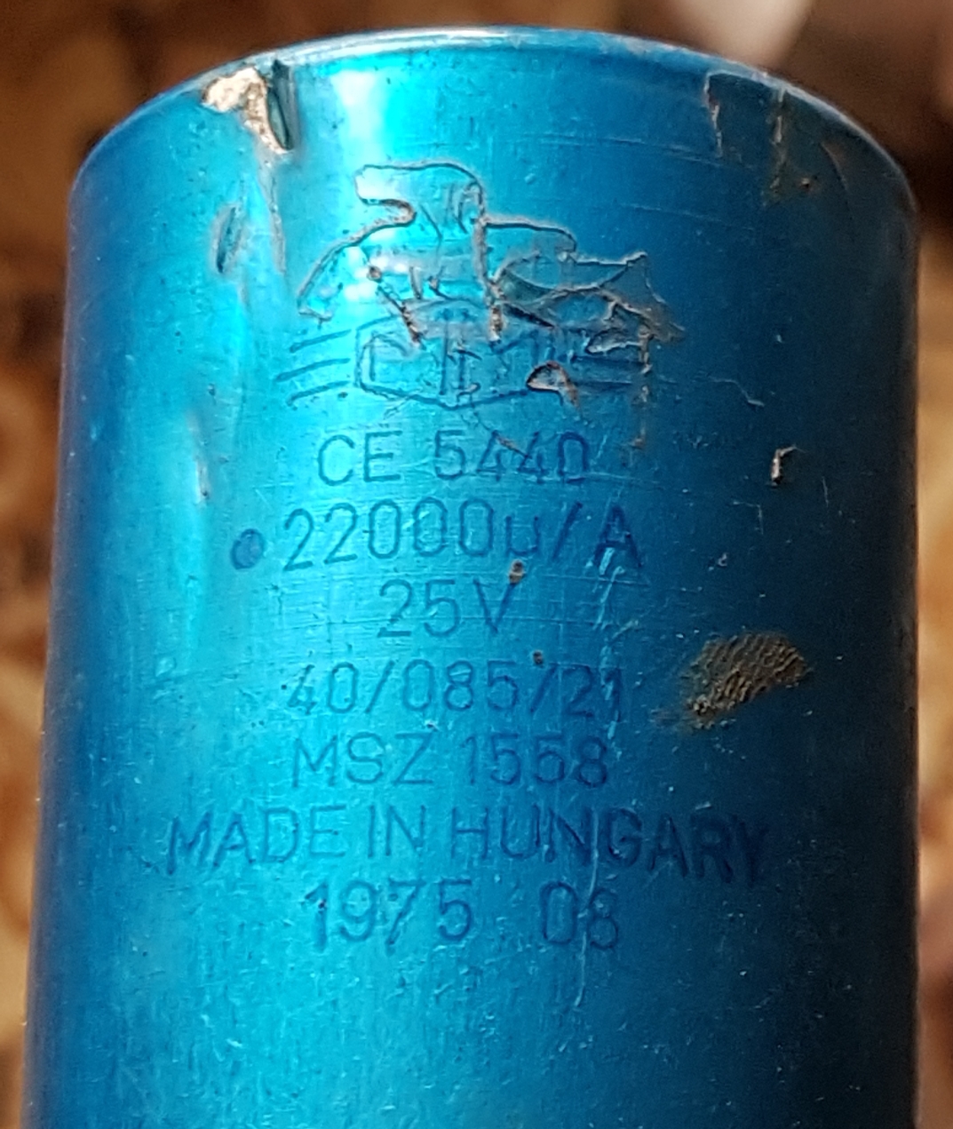

(#) morgonc83 hozzászólása Okt 18, 2024 /
Régi kondi 87ből
Találtam pár régi kondit.
Érhet ez valakinek valamit?

(#) Gafly válasza morgonc83 hozzászólására (») Okt 19, 2024 /
Nehogy kidobjad.
(#) morgonc83 válasza Gafly hozzászólására (») Okt 19, 2024 /
Oké. Van belőle egy dobozzal, 25db
Maximum meg kell formálni, és jobb mint a mostaniak.
Különösen régi készülékhez/restauráláshoz.
(#) Alkotó válasza morgonc83 hozzászólására (») Okt 19, 2024 /
Milyen technológiával sikerült ennyire rossz minőségű fotót készítened? Vagy utólag homályosítottad el valamilyen szűrővel.
A felirat nem olvasható a képen (találgatni kell).
(#) morgonc83 válasza Alkotó hozzászólására (») Okt 19, 2024 /
Xiaomi mi 10t pro 108megpixel
Ha kell neked vagy valakinek Budapesten átvehető.
(#) Gafly válasza morgonc83 hozzászólására (») Okt 19, 2024 / 1
Szerintem teljesen jó lehet formázás után új építésű csőves erősítőhöz hálózati egyenirányítóhoz puffer kondenzátorként, vagy javításhoz.
Nekem nem kell, mert az elmúlt negyven évben nem építettem csöves erősítőt, szerintem a hátralévő tíz évben sem fogok. Huszonötöt meg tutira nem.
Békéscsabára elvihetem esetleg, az ingyen vihetősbe...
Köszönöm, így már olvasható a felirat.
De nem hagyott nyugodni ez a fotó kérdés, főleg a 108 Mp- kamerafelbontás miatt. Ekkora felbontástól -gondolom- már egészen jó képeket várnék (márha ezen múlik a dolog).
Kivettem a lomos fiókból egy kondit, aminek hasonló a színösszelítása, és én is lekattintottam egy Samsung akármivel, ami max. 5 Mp, de lehet csak 3 Mp (kb 8-10 éves matuzsálem telefon).
Mellékeltem a nyers képet, csak annyit tettem vele, hogy kivágtam a felirat részt.
Szerintem ez a kép legalább olyan jó, dacára a sokkal kisebb felbontásnak.
De akkor minek ez a felbontás hajszolás, ha nem is ezen múlik a minőség?
(#) kadarist válasza morgonc83 hozzászólására (») Okt 19, 2024 /
Vaku fény nélkül fényképezz, mert a műanyag burkon megcsillan az erős, éles fény.
