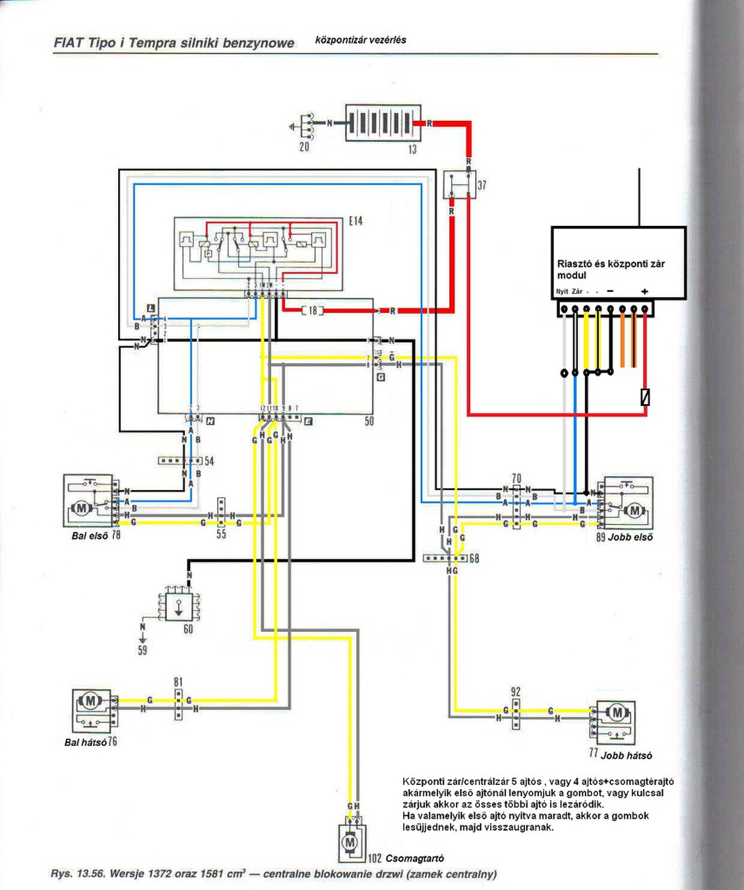

A képen látható módon van jelenleg párosítva a gyári központizár időrelés vezérlővel az utólag beépített bicskakulcsos távirányítós modul, ami szintén relézett, de csak negatív impulzus jelet ad nyitáskor, és egy másik negatív impulzus jelet ad záráskor, melléklet szerint 0,5s -re beállítva. Évek óta tökéletesen működik. Csupán annyival szeretném kiegészíteni, hogy leválasztani a bal első ajtót (sofőrajtó), hogy 1 gombnyomásra csak az nyisson ki, 2 gombnyomásra pedig a maradék 3 is. Természetesen a 2 gombnyomásra ne menjen még egy nyitó jel a bal első ajtóra. Az esetek 90%-ban csak a bal első ajtó van használva, felesleges a többi 3 motorját is dolgoztatni. Erre szeretnék kérni kapcsolási rajzot. Van mégegy 6 lábú gyári központizár vezérlő időrelém, ha esetleg az segítene, be lehetne rakni az első ajtóra. Ugyanilyen, mint a központizár távirányító mellékletben szerepel. Csomagtér külön gombbal nyitható, ez is ki lett építve.
Értem...a bizonytalan működés nem a jelenlegi bekötésből, hanem ebből a leválasztás megoldásból adódik majd...a bistabil relé nagy valószínűséggel kevés ehhez.
Mutatom a rajzot, de a gyakorlatban valószínűleg így nem fog stabilan működni. A 1. verzió a bistabil relével, a 2. verzió jelöli a vezető felőli kp. zár motor mikrokapcsolójának érintkezőit. Ilyenkor értelem szerűen a bistabil kimarad, és ezzel az érintkezővel bekötve helyette ugyanúgy.
Sőt, tovább bizonytalanságot hozhat, hogyha hamarabb vált át a közé iktatott érintkező, mint hogy megszűnne az impulzus...ilyenkor az átváltott irányba is megy valamennyi.
A motorba épített érintkezőnek van valamennyi késleltetése, vajon elég-e? A bistabilnak van-e? Ha nincs, akkor a bistabilt nem közvetlenül kellene kapcsolni, hanem egy késleltetőn keresztül...de már annyi ha van, meg bonyolítás, meg költség, hogy talán jobb lenne venni egy olyat, ami ezt tudja alapból... A hozzászólás módosítva: Nov 29, 2017
A mechanikus bistail relé záráskor alapesetbe visszavált-e, vagy az újabb nyitáskor a többi 3 ajtóval kezdi? A képen látható típusú.

Na, ez a következő anomália...ez így nem vált vissza. Bele lehetne bonyolítani, hogy a bistabil mellett a vez. felőli zár érintkezője alapján kapná a bistabil a záró impulzust is, de az megint okozhat további gondokat...
Proli007 tudna neked egy olyan lehetőségekhez mérten egyszerű áramkört tervezni, ami megkapná a nyitó/záró impulzust, a vez. oldali motor mikrokapcsolójának érintkezőit, tápot, és meg lennének a kimenetei a vez. felőli motorhoz. ill, a maradék három vezérlőjéhez, de ehhez NYÁKot kellene készítened, be kell építened az alkatrészeket (IC is lesz benne), stb. Ja és meg kell előtte környékezned, hogy elvállalja. A hozzászólás módosítva: Nov 29, 2017

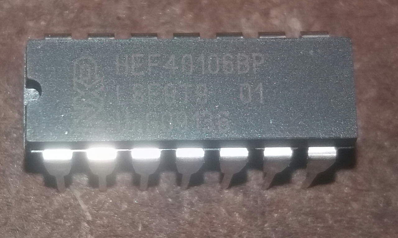

Gondolkoztam az áttervezésen. Lehet egyszerűbben is meg lehet valósítani. Lekötöm az 5 vezetékes első ajtó motorját. A gyári központizár vezérlőt kiegészítem a képen látható léptető ic-vel, hogy minden második gombnyomásra dolgoztassa meg a 3 db többi motort, záráskor a reset lábra kötöm a relét meghúzó impulzust, így alaphelyzetbe állítom a következő nyitásig. Az első ajtó 5 vezetékes motorját bekötöm egy ugyanolyan monostabil központizár vezérlő duplareléves dobozzal, ami a gyárival megegyezik. Mivel az első motor 5 vezetékes, így az ha a második gombnyomásra is kap negatív impulzust, nem fog zavart kelteni, hiszen a mikrokapcsolója felső állásba kerül, ergo nem fog nyitni. Jó az ötlet?
Ez így már életképesnek tűnik, de a számláló IC és a kp zár vezérlő házasítása még kérdéses. Bele kell nézni, hogy milyen megoldású és tiltási lehetőséget kell keresni. A 4013 csak két állapotú, felesleges a 4017-es számláló, kettőig számoláshoz.
Az 5 vezetékes motorhoz kis költségvetéssel építhetsz vezérlőt, van fenn rajzom. A hozzászólás módosítva: Nov 29, 2017
Találtam HEF40106BP L8E9T9 ic-t, vélhetően ezzel is meg lehet valósítani a léptetést. Viszont tegnap este még mélyebben átgondoltam, és lehet eddig túl bonyolutan közelítettem meg, hiszen 2 db gyári centrálzárvezérlővel és egy darab 0,5s időrelével meg lehetne valósítani ezt a kapcsolást. Az első központizár vezérlő a bal első 5 vezetékes motorra kapcsolódna kizárólag. A masodik vezérlő pedig a többi 3 zármotorra. Zárási negatív jel közös, nyitási külön választva. 1 gombnyomásra az első vezérlő kap negatív jelet, a zár kinyit, és ezzel egy időben a 0,5s morze időrelé meghúz, megszakítja a másik vezérlőre menő negatív jelet. Elejt az időrelé, és ez már nem is fog a következő zárásig dolgozni, mivel a meghúzójelet csak addig kapta, amíg a bal első motorra érkezett pozitív. Megnyomom mégegyszer a gombot, megkapja mindkét vezerlő a negatív jelet, kinyitja a többi ajtót. A két vezérlő nyitás jelvezetéken egy 1N007 dióda lesz. A zárás vezeték közös.

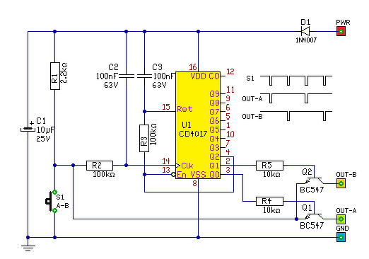

Azt szeretném megoldani, hogy egy gomb pillanatnyi lenyomásával két relé egyike (1-es relé) behúzzon, ha elengedem elengedjen. Ha a gombot megint megnyomom a másik relé húzzon be (2-es relé), ha a gombot elengedem ez is elengedjen, majd ha a gombot megint megnyomom akkor megint az első (1-es relé) húzzon be és így tovább. Az nem érdekes hogy ha a táplevételre elfelejti hogy melyik relé volt utoljára behúzva. Az autóm központi zárját szeretném így vezérelni, aminek 2 kábelén negatívot vár, és attól függ az ajtó zárása-nyitása, hogy melyik kábelen kap negatívot ("A" kábelen nyit, "B" kábelen zár). Sajnos csak 1 szabad nyomógombom van a célra, tehát billenő kapcsoló - amivel tök egyszerű lenne - nem áll rendelkezésre. Van erre valakinek valami ötlete? Szeretem az egyszerű megoldásokat. ![]() Köszönöm.
http://www.farnell.com/datasheets/1717968.pdf A két relé közti váltást evvel meg tudod oldani , és mondjuk egy 555 ic monostabil kapcsolásban lehet az időzítő . Vagy ha elegánsabban akarod megoldani akkor egy 8 lábú pic és két relé (abban is tudok segíteni)
A hozzászólás módosítva: Szept 8, 2018
Szerintem egy váltó érintkezős bistabil relél elég lehet. A gomb által adott föld a tekercsre és a váltó érintkező közepére kötve vezérlőszálnak teljesen jó lesz az érimtő.

Erre én is gondoltam, de ha így csinálom meg, akkor ki-be zárja az ajtókat, hiszen nincs közötte várakozási idő.
A gombnyomás idejére ad földet a kijelölt pontra, pontosan mint a billenő kapcsoló. Mihez kell várakozási idő? Benyomod a gombot, amíg nyomod impulzus az aktuális ágon, felengedted szünet mindkettőn , ismet megnyomod impulzus a másik ágon, felengedted szünet. Egy buktatója lehet, a jelfogó behúzási idejére az előző állapot kap vezérlést. ez néhány tized másodperc. Szerintem még ismétlő jelfogó sem kell, ha a vezérlő elviseli a bemeneten a 12V-ot. (ha meg nem, egy dióda is elég lehet a bemeneti közössel sorba.)

Tudsz rá kapcsolási rajzot küldeni? Akkor lehet megértem mit mondasz.
Kb így gondoltam, egy tárolós jelfogóval:
