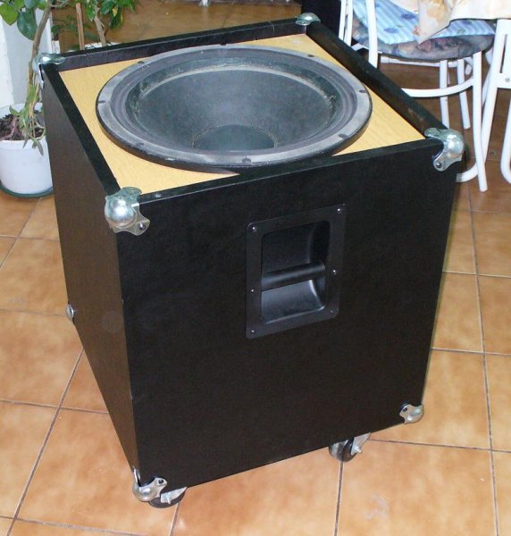

(#) Tujmi válasza Bassmester hozzászólására (») Jan 6, 2009 /
szerintem az a 65 % os áteresztés eléggé lefogná a magas hangokat.(ez az én véleményem)
dolgoztam már beyma hangszoroval sőt van is 1 db om belőle (18G550) amit egy egyszerü ládába tettem bele és mübőrrel boritottam ami nemvolt a legjobb döntéscsatolok képet róla.
ahoz képest hogy 900W os a hangszoro nemszolt tulzottan de persze én a ládát okoltam ezért el is adtam az üres ládát
a hangszoro meg porosodik azota...
(#) Bassmester válasza Tujmi hozzászólására (») Jan 7, 2009 /
A magasátvitelbe szerintem is beleszólna a rács, ennek méréssel lehetne utána nézni. Lehet hogy majd kipróbálom, az eredmény nekem is hasznomra válhat majd a kompaktoknál, váltótervezéskor. Az egyik reflexlukba berakok egy ringet és megmérem ráccsal, meg anélkül.
Én filcel vontam be a dobozomat, de egy kicsit bolyhozódik, főleg a teteje. Van már ötleted a kompaktokra?
(#) Tujmi válasza Bassmester hozzászólására (») Jan 7, 2009 /
én is kiváncsi lennék az eredményre mennyire fogja meg a hangot
ugy állok a kompaktokkal hogy megvan néhány alap adat és abbol probálom szerkesztgetni a ládikot.
ha ez igy megvan levágatom a baumaxban (elvileg ingyenes)
és letesztelem
ha beválta akkor mehet a többi is gyártásra
néztem már több fajtát de ennek az adatai tetszettek a legjobban ráadásul a hk és a triaks hangereje között nagy különbség van igaz árában is...
ha sikerült összehoznom valamit akkor mindenképpen irok vagy küldöm a képet
