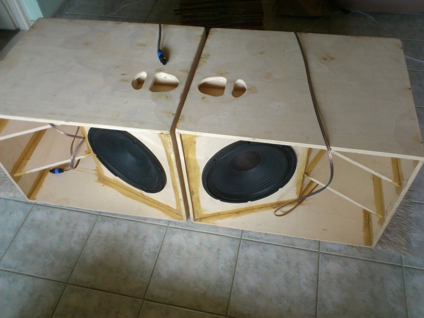

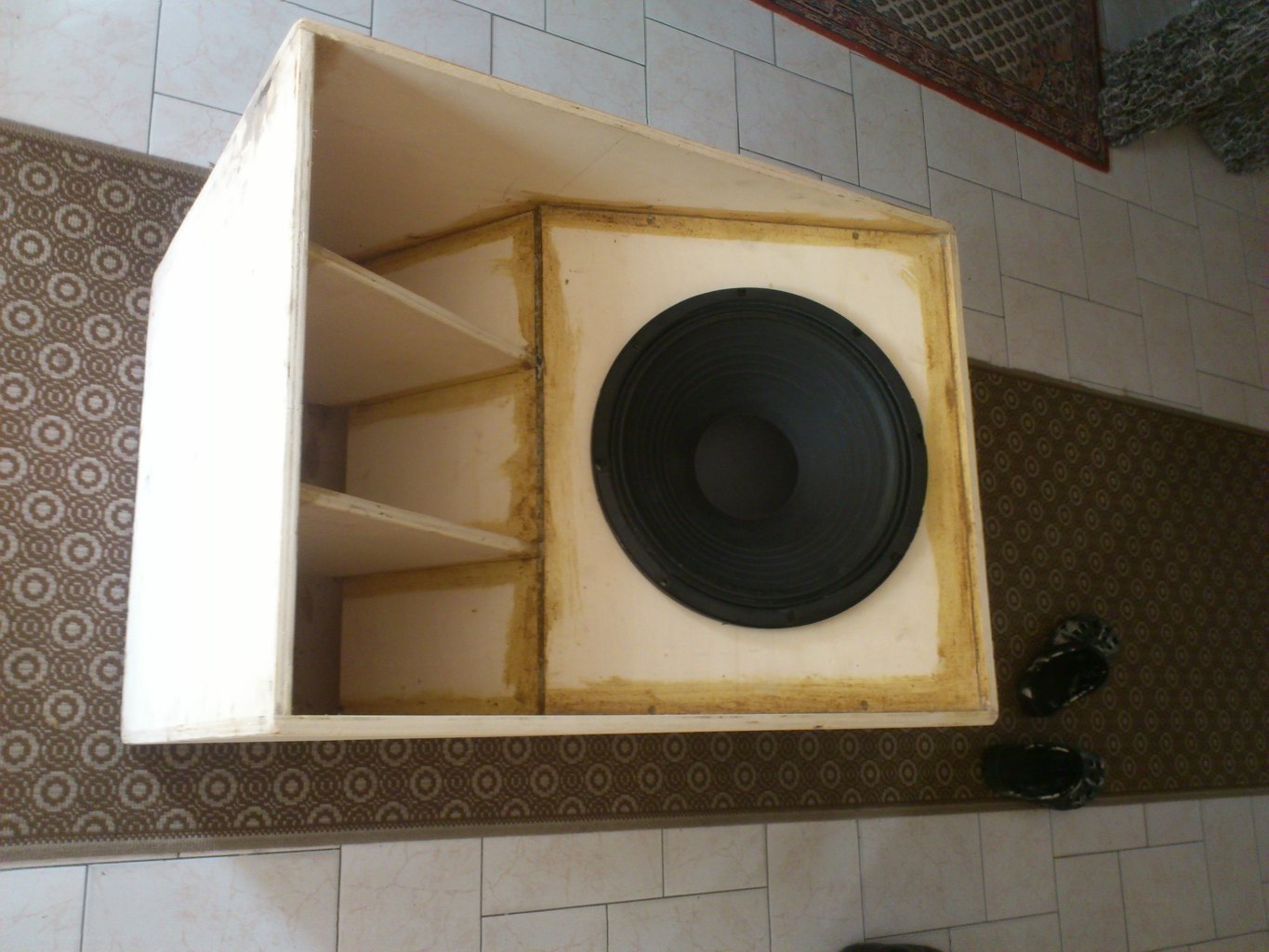

(#) Saskeraj válasza Freccia hozzászólására (») Máj 31, 2013 /
Szia! Én épp most építettem két darabot Es 15 blh -->ebből, ha érdekel róla valami akkor ha tudok válaszolok....
(#) Freccia válasza Saskeraj hozzászólására (») Máj 31, 2013 /
Gratula szép lett!! Igazábol a két hangfaldoboz tipus közti külömbségre lennék kíváncsi , mert a másik tölcséres doboz méretre kompaktabbnak tűnik
anyagárban is kevesebb szerintem (meg talán időjárás állóbb is) ezért lennék kíváncsi hogy melyiknek érdemes hozzáfogni.
Rétegelt lemezből csináltad? Mennyiből jött ki az anyagár? ha lehet ilyet kérdezni.
Milyen hangszóró van benne? Hangnyomásra milyen érzetet kelt tehát igazi melkasremegtetős lett a cucc?
A hangszórók megvannak már... de nagyon hezitálok a két tipus között sorry a sok kérdésért
Nem gond a sok kérdés, én is érdeklődtem egy pár hozzászólással régebben hogy mit építsek, de nem nagyon kaptam választ, inkább lefi**ztak, bár volt olyan is aki próbált segíteni. Ezek a ládák 16 mm rétegelt lemezből készültek (erre volt keret), de kaptak plusz merevítést belülről.. így szerintem simán van olyan mintha 19 mm MDF-ből lenne építve, csak így legalább könyebb, mert a hangszórók súlya is meglehetősen nagy, bár persze van nagyobb tömegű is persze, de igy is elég vicces őket cipelgetni..... . Eminence Omega Pro 15A hangszórók vannak benne a linken megnézheted mit tudnak... --> Ide katt. ,..... érzékenységük 97,3 dB, ami szerintem elég jónak mondható, és nem csak rá van írva. A hangnyomás; egészen más mint egy reflex ládáé, ez az első tölcséres ládám, és meg vagyok elégedve vele, bár annyit tudni kell hogy nálam 40-45 Hz alatt nem nagyon produkál, de ez a "kis" méretének tudható be, 55 Hz -en a kedvencem, ----------->Jóféle, és ezt nem csak úgy nagyzolásból írom. A következő biztosan egy Hog Scoop lesz, vagy egy Big Gun valami szétszedhető változatban, csak nem igazán tudom hogyan is kéne nekiállni

(#) sound.man válasza Saskeraj hozzászólására (») Jún 3, 2013 /
Na, jók lettek. Ha megcsinálsz belőle még kettőt tuti megjön az alja is, nálam is így volt a 15ös rutséknál. Amúgy a hog scoop-ot leszimuláltad már? Mert én már igen és kevesebbet tudott mint a sima super scoop. Bár szerintem a super scoop se jó mert túl van bonyolítva.
(#) Saskeraj válasza sound.man hozzászólására (») Jún 3, 2013 /
Köszi ! Én arra gondoltam hogy ez a két láda mellé, lenne + kettő darab Hog Scoop Ilyen hangszórókkal , vagy egy darab (a tömege miatt) Big Gun.. valami szétszedhető verzióban... Azt kérdezném hogy szerinted a fenti variációk valamelyike, vagy az amit te javasolsz, ha jól értem, hogy összesen 4 darab Mini Scoop legyen a mély szekció (ugyan ezekkel az Eminence hangszórókkal??
(#) sound.man válasza Saskeraj hozzászólására (») Jún 4, 2013 /
Szimuláltad már a hog scoop-ot? Vagy láttál valami frekvencia átvitelt róla? Gyengébb mint a super scoop. Megmondom őszintén nekem nem tetszik, hallottam is úgy se tetszett. Helyedbe inkább csinálnék még kettő ilyet, úgy már meg lenne az alja is szerintem. 1 mélyláda nem mélyláda. 4 mélyláda az már mélyláda.
