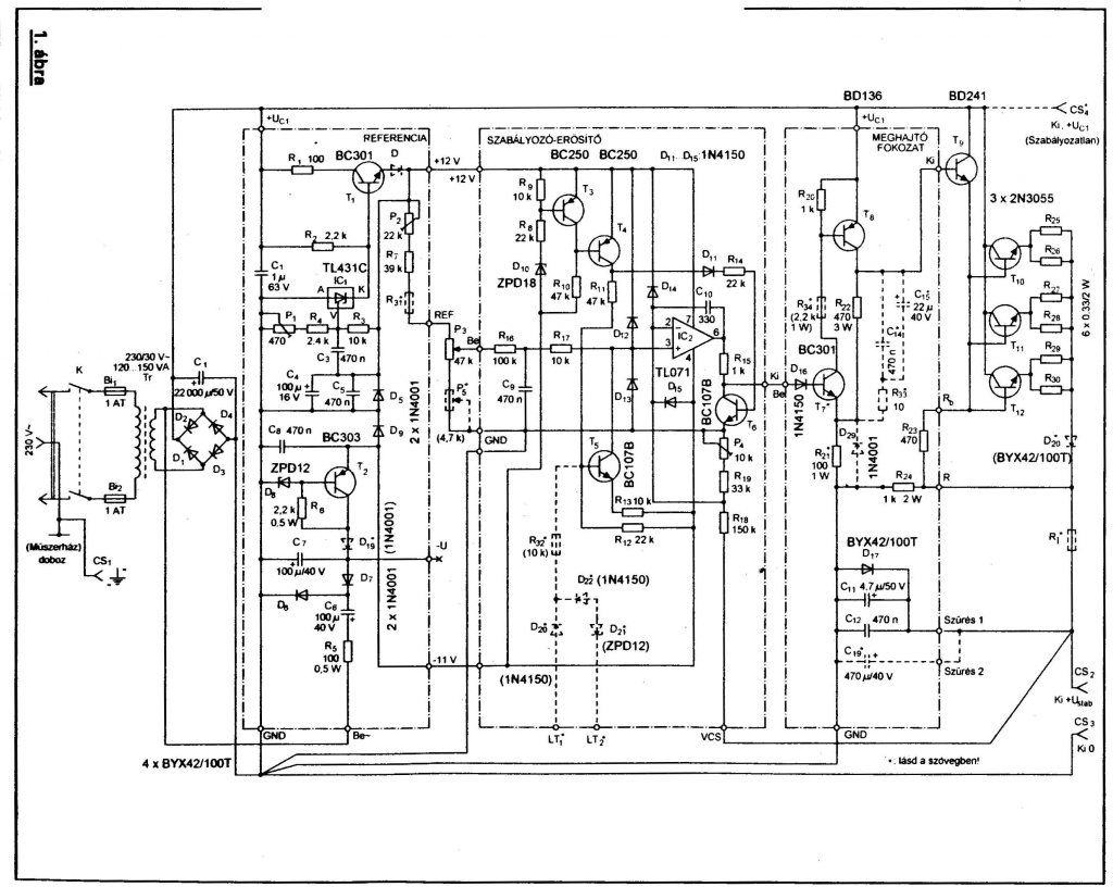

Azt szeretném megkérdezni, hogy a csatolt tápegység kivezetését átlehetne-e alakítani úgy hogy négyvezetékes kivezetés legyen, vagy is hosszú vezeték esetén közvetlenül a fogyasztónál tudjam mérni a kimenő feszültséget és vissza csatolni a szabályzó kör számára? Ha igen hogyan? Vagy csak elég lenne a vcs pontot elvinni a fogyasztóig e cél megvalósításához ? Ezzel szerintem még nem vettem figyelembe a föld vezeték ellenállását is, de lehet hogy tévedek
Válaszotokat előre is köszönöm.
(#) mugab válasza Woump hozzászólására (») Ápr 7, 2010 /
Így van. A földre meg az a megoldás hogy a kimenőföldet 10-20 ohm mal kötöd a többi föld csomópontjához, és onnan mész egy vezetékkel a kimenő föld vezeték végére. A 10-20 ohm a VCS- CS2 közé is ajánlatos, hogy ha nem csatlakozol négyvezetékesen bármely okból akkor ne szaladjon meg a fesz. .

(#) (Felhasználó 51715) hozzászólása Ápr 8, 2010 /
Graetz diódáknak megfelel 4 db 1N4007?
Előre is köszi!
(#) dB_Thunder válasza (Felhasználó 51715) hozzászólására (») Ápr 8, 2010 /
Nem! Az csak 1 amperes ! Itt meg 5 amperről írnak, illetve a graetz-be 10 amperesnél nagyobbat ajánlnak.
Nincs a fejemben alkatrészkatalógus, ezért nem mondok típust, de jobban jársz ha veszel egy 10A-es Graetz hidat. A boltban tudnak ajánlani megfelelőt, a lényeg 10 A-es (vagy nagyobb) legyen és 100 voltosnál nagyobb.

(#) (Felhasználó 51715) válasza vicsys hozzászólására (») Ápr 8, 2010 /
Még az előző rajzhoz:
A jobb oldalon van két földelés jelzés, ott mind a kettőre szükség van? Mert nekem úgy néz ki, hogy az a kettő "ugyanaz" a pont...
(#) proli007 válasza (Felhasználó 51715) hozzászólására (») Ápr 8, 2010 /
Nem kettő, hanem 4db. "földelési pont" van, ahol mind a négy azonos potenciálon van (össze van kötve).
De ezek igazából nem földelési pontok, hanem GND (Grund) avagy az áramkör alappotenciál pontjai. Csak azért jelölik külön-külön, hogy összekötő vezetékük ne legyen zavaró a rajzokon. (csak az amcsi tervezőknél a "mi" földelésünk jelét használják GND jelölésére.

(#) (Felhasználó 51715) válasza proli007 hozzászólására (») Ápr 8, 2010 /
De a rajz nem lenne így is jó?
(#) Alkotó válasza (Felhasználó 51715) hozzászólására (») Ápr 8, 2010 /
Ajajjjjjj....! Ne cifrázd már! A minden egyértelműtől mi legyen még egyértelműbb?
De jó, mert az elvi áramköri rajzon semmi nem változott. Csak még van két ugyan ilyen pont, amit szintén oda kell kötni. (Bekötés szempontjából úgy helyes, ha minden GND pontot a táp kimeneti csatlakozójára viszed.)

(#) Kovidivi válasza (Felhasználó 51715) hozzászólására (») Ápr 8, 2010 /
Egyébként ez miért fontos? Ha készítesz hozzá nyákot, akkor úgyis az összes GND-t csatlakoztatni fogod a GND-hez, nem? Az, hogy több helyen van jelölve, csak segítség. A jobb szélső plusz GND-t azért rakták oda, hogy tudja az ember, hogy a táp kimenete a V+ OUT és a GND között van!
