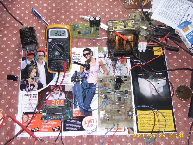

(#) nyekk hozzászólása Szept 26, 2010 /
Labor táp 0-30V 3A kisérlet alatt .
