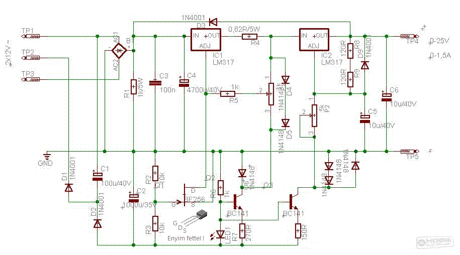

Bedobok egy képet a kapcsi rajzról. A rajzon különben ott van az összes módosítás, amit javasoltál.
Az az egy baja van, hogy fűt mint gép. Olyankor meg elkezd vissza szabályozni. Meg az is gáz, ha föl tekerem a fesz potit 25V-ra, akkor az áram potit ha elkezdem vissza tekerni, akkor 700mA alá menve elkezdi csökkenteni a feszültséget. Pedig nincs is rajta terhelés.
Ha letekerem a fesz potit 4V-ra, akkor kb 80-mA alá tekerve kezd az áram potim feszt csökkenteni. Mi lehet ennek az oka?
Vagy hagyjam inkább az egészet, és csináljak egy kapcsoló üzeműt? (LM2576T-ADJ)

(#) proli007 válasza emmzolee hozzászólására (») Máj 23, 2011 /
- Egy disszipatív táp, mindig fűt..
- A 25V kimeneti feszültséghez, kicsit kicsi a 24V-os trafó. az IC-nek maradék feszültsége és a Shunt-ön eső feszültség, éppen csak elegendő, vagy nem..
- Honnan tudod, hogy 700mA az áramkorlát, mikor nincs is terhelés? De mérés nélkül, honnan lehetne tudni bármit is? Akár gerjedhet is valami..
- Szerintem el kellene dönteni mit is szeretnél. Mert ezzel már kicsit sok a görcsölés. Ha más igényeid vannak, akkor miért nem építesz más kapcsolást? Most ha kapcsolóüzemű szabályzót teszel bele, akkor az egy teljesen új tervezés lemenne. De hogy fognak együttműködni? Mert a feszültség szabályzót nem elég lecserélni. A kapcsolóüzem mellett, pedig az áram finom szabályozása elég vicces. Mert a tekercshez komoly töltőáramok szükségesek. Attól, hogy az IC-nek csak három lába van, még egy komoly áramkör kucorodik benne. Nem lehet ezeket úgy kezelni mint egy fekete dobozt..
- Ha egy "egyszerű" háromlábút elkezdesz okosítani. akkor már nincs is értelme az egésznek. Egyből elveszíti az egyszerű fillingjét. Főleg ha az igények közben folyamatosan nőnek..

(#) emmzolee válasza proli007 hozzászólására (») Máj 24, 2011 /
„- Honnan tudod, hogy 700mA az áramkorlát, mikor nincs is terhelés? De mérés nélkül, honnan lehetne tudni bármit is? Akár gerjedhet is valami.”
Terheletlenül elkezdtem vissza tekerni az áram potit, és amikor elkezdett csökkenni a teszültség, ott meg álltam. Aztán egy árammérővel rövidre zártam a tápot, és kiderült, hogy mekkora áram körlátot állítottam be. Hát így csináltam. Szerintem rosszul fogalmaztam ezek szerint.
