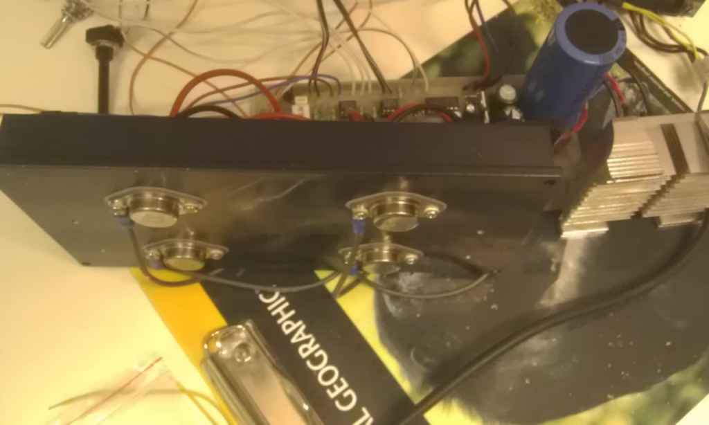

Kész lettem az Alkotós 1.4.2 labortáp első példányával.
Ez az első építésem, ezen kívül a kijelző panelokat ehhez csináltam életemben először.
És elsőre beindult, működik
Első nekifutásra egy LED-et kötöttünk rá, aztán egy izzót. Tudom, nem a legmegfelelőbb élesztés, de nem volt más kéznél. Igazából mi lenne a hivatalos eljárás?
Nem igazán mondanám még langyosnak sem a bordákat ezek után.
Ami egy kicsit szúrja a szemem, hogy az áramhatároló logaritmikusos poti nagyon érzékeny.
Nem tudom miért.
Mindössze annyi anomália akadt, hogy a multiméteremmel 6,7V-ot mértem, a kijelző pedig 6,9-et mutatott. Viszont kiszerelve hitelesítve lett a mpanelmérő és helyesen is mért. De szerintem ez nem téma.
A tranyók végül ki lettek vezetékelve L profil hiányában...
Köszönöm mindenkinek, aki hozzájárult, a segítségét!

(#) micimacko válasza gordonfreemN hozzászólására (») Dec 26, 2012 /
„Ami egy kicsit szúrja a szemem, hogy az áramhatároló logaritmikusos poti nagyon érzékeny.”
Ne logaritmikus potmétert használj, hanem lineárisat!
(A jelű: lin., B jelű: log. típusú)
Szép napot!
(#) gordonfreemN válasza micimacko hozzászólására (») Dec 26, 2012 /
Alkotó adta a tippet, véleményem szerint, jól. Legalábbis elméletben jól működne, viszont így valami nem okés.
Nekem a lineáris vált be, ezért ajánlottam, de Alkotó ennek a témának (az egyik) mestere
Amit én építettem (Alkotós leírás alapján:bow, abba az áram- és feszültség állítására is 10kOHM-os 10 fordulatú helipot van beépítve: ilyen (ebből sikerül szereznem néhányat értékállítóval együtt...)
Esetleg ha a poti "elejét" és "végét" felcseréled?
A hozzászólás módosítva: Dec 26, 2012
Megpróbálom, látod mekkora béna vagyok! Most ahogy írod kapásból leesett, hogy ez lehet a baj!!!
Na ezért még visszaugrok az ujdonsült műhelyembe, ezt kipróbálom!
Örülök, hogy megoldódik a probléma!
Sok sikert, minden jót!
(egyébként nekem sem mindig jutnak eszembe ezek az apró, legegyszerűbb megoldások!)
Kíváncsi vagyok, sikerült-e?!
Igen, ez volt a gond!
A nagy örömben nem is gondoltam át mi lehet a baj mert működni működött...
Ámbár egy kicsit még így is túl érzékeny, de egyelőre marad.

(#) Alkotó válasza gordonfreemN hozzászólására (») Dec 27, 2012 /
Ha az áteresztők valamelyike tönkre megy, az általában CE zárlatot jelent. E miatt a többi egyáltalán nem fog semmit sem csinálni, mintha ott se lennének, és a teljes bemeneti feszültség a kimeneten lesz.

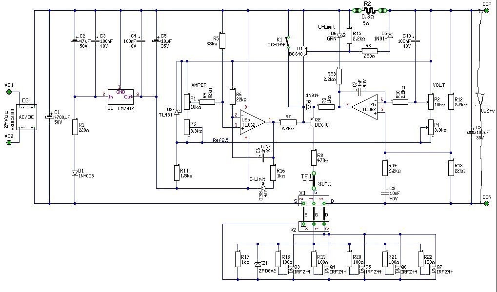

(#) magneto hozzászólása Dec 27, 2012 /
A lenti Proli007-féle táp kimenetére nem lenne érdemes (kell-e ?) egy diódát tenni a rajz szerint? (Induktív terhelés használata miatt.) Ezt a tápot használnám egy 12V 20W-s minifúró tápjának (is). Bocs a rajzért, nem vagyok egy Picasso...
A hozzászólás módosítva: Dec 27, 2012
(#) mex válasza magneto hozzászólására (») Dec 27, 2012 /
Így nem jó a bekötése, fordítsd meg.
Egyébként a fetek tartalmaznak egy inverz diódát, az elegendő is.
(#) magneto válasza mex hozzászólására (») Dec 27, 2012 /
Ezt mindig rosszul rajzolom be...
OK! Köszönöm a választ!
