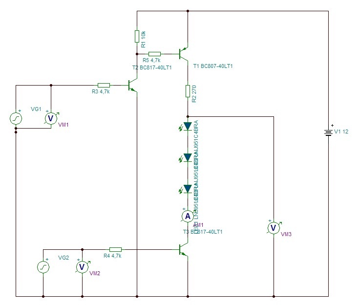

(#) dB_Thunder válasza ktamas66 hozzászólására (») Jan 4, 2013 /
Egymillió hála! Ráadásul smd ! Király!
„de valami miatt nem vált be.”
Ezt ki tudnád bővebben fejteni?
Közben gondolkodtam azon, hogy minden karaktert egy D tárolóval pufferelném, mert nekem régi kijelzőm van és ez szerintem jótékonyan hatna a fényerőre. Erről vélemény ??

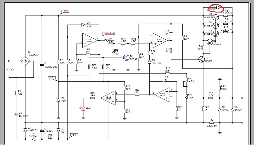

Szevasztok. Első kérdésem inkább csak sima táp, nempedig labortáp témáju kérdés lenne. Van egy ilyen
A táp része elég nem tetszik, mivel LM317 van benne, és az adjust ellenállása elég fura értékű. Kérdésem lenne, hogy nem-e leehtne a tápot 7805, 7905, 7815 és 7915ből előállítani?

(#) dB_Thunder válasza jdani hozzászólására (») Jan 4, 2013 /
„hogy nem-e leehtne a tápot 7805, 7905, 7815 és 7915ből előállítani?”
De lehet, semmi akadálya.
24V nehezen jön ki egy tápból ha ugyenennyi a betápja, jobb esetben 23,5V körüli, de az is csak valami P-s fettel megépített. De szerintem lehet feltekerni azokon a tápokon annyit hogy meglegyen a 24 v kimeneti.

(#) jdani válasza dB_Thunder hozzászólására (») Jan 4, 2013 /
Nem ajánlom, magas a maradékfeszültsége. Találsz itt jobbat is..
Az Pioneer Alkotós sajnos most nem jöhet szóba..

(#) ktamas66 válasza dB_Thunder hozzászólására (») Jan 4, 2013 /
A méret és a referencia beállítás miatt.
Volt egy másik próbálkozás MAX1447-tel, ez sokkal jobban tetszett, de végül PIC-es lett.
Puffer helyett esetleg emeld a LED-ek tápfeszét (csak akkor a tranzisztorokkal kell variálni).
„Puffer helyett esetleg emeld a LED-ek tápfeszét”
Ha a tápot emelem akkor nő az áram is, az árammal sem mehetek a határérték fölé, és határértéken sem világító torony.
Egy D-tárolóért nem kell fizetni egy ló árát, de most megnézem hogy jövök ki jól anyagilag.
A kijelzőknél viszonylag nagy a DC áram és csúcsáram között a különbség, multiplexben a DC áramnál nagyobbal is hajthatod ha muszáj. Egy 1117A és a + 4 tranzisztor sem a világ vége, és az sem mindegy mennyi helyed van. Valami ilyesmi kellene (persze a 7447 az alja):
