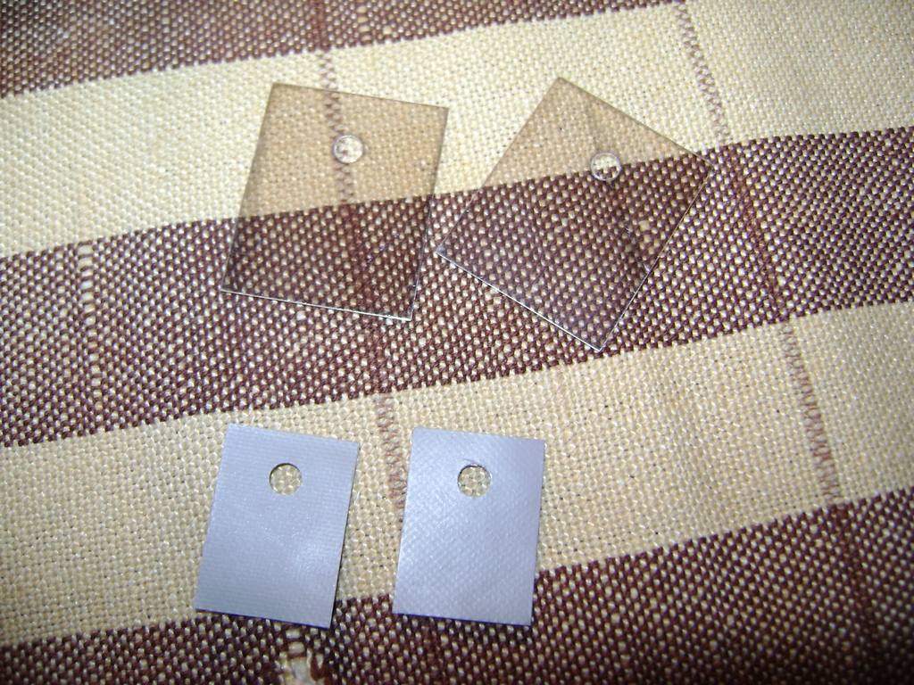

csoki! nemrág volt szó, a labortápom hűtéséről, és a szigeteléséről. Ilyen szigetelésre gondoltatok? és igy is kell hozzá hűtőpaszta?

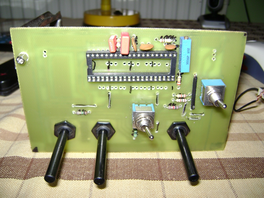

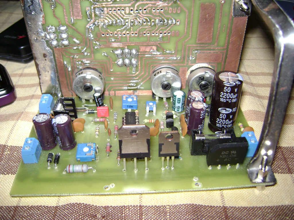

+ egy pár kép a labortápról. Az a vas csak a stabilitás miatt van ott.
(#) aflmor válasza jdani hozzászólására (») Jan 21, 2008 /
Kicsit nézd át a táp leírását te is! :yes: Nem furcsa, hogy a tiéden, a panel másik oldalán van az IC foglalat?
(#) jdani válasza aflmor hozzászólására (») Jan 21, 2008 /
Az úgy jól van, mert az ic lábai ki lesznek forditva és ugy lesznek beletéve előről. Ezt azért csináltam igy, mert nekem a kijelző nagyobb, és más a lábkiosztása, és igy nem illik bele a nyákba. Tehát az ic nyugodtan lehet elől, és a kijelző csak kábelokkal lesznek odaforrasztva.
Ha jól értem, IC "írással" a nyák felé, lábak 180'-ban áthajtogatva a másik irányba. Az más, akkor bocs. Majd írd meg, mennyi láb tört le!
(#) jdani hozzászólása Jan 21, 2008 /
A M*ximtól rendeltem egy nehány mintát, ugyhogy nembaj, ha letörnek lábak. Ebégként volt itthon egy M*xim minta, és annak a lábait áthajtottam egyszerre, és nem tört le egy se. Láb csak akkor törik le, ha a 180 fokba áthajlitott lábakat, ismét vissza akarom hajtani. tapasztalatból beszélek!

nos akor jó az a szigetelés? és kell hozzá paszta?
(#) morfondi válasza jdani hozzászólására (») Jan 21, 2008 /
Szerintem jó, paszta mindenképp kell hozzá. Én, ha összerakom, még teszek bele műanyag közdarabot, ami a csavart is kiszigeteli a tranyótól. Ha összerakom, utána mindig mérek a zászló és a borda között ellenállást. Szakadásnak kell lenni, akkor jó.
