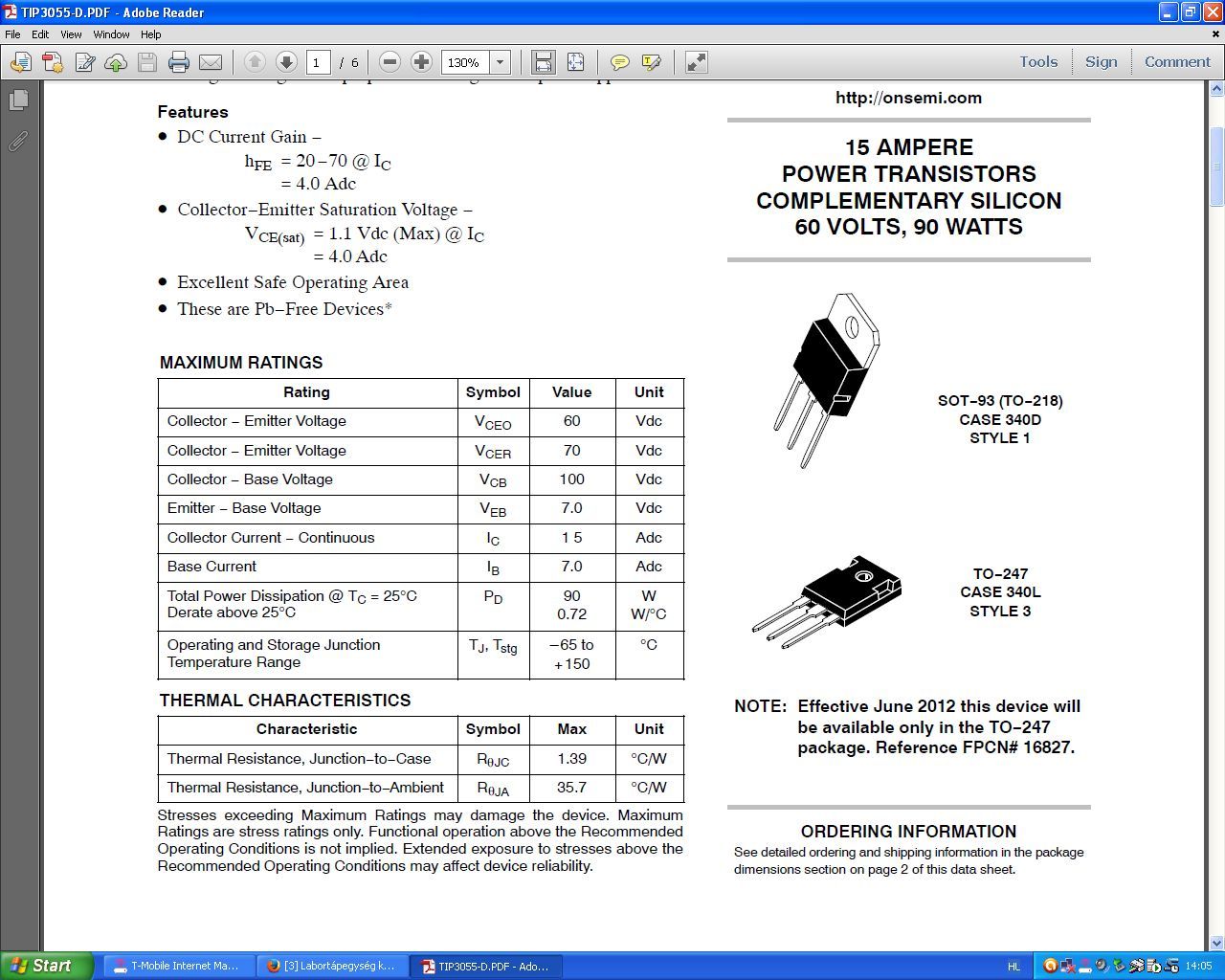

(#) Alkotó válasza TheShaft hozzászólására (») Szept 15, 2013 /
Nem próbáltam, de pl. a 2SC5200, MJL3281A, TIP3055 jó választás lehet. Nagyjából ez a sorrend tűnik racionálisnak közöttük, mert a második jobb ugyan, de beszerezhetetlen és nagyon drága. Az első kettő nem TO218-as tokozásó, hanem TO264 (ha jól emlékszem), de gondolom csak a "laposság" a fontos számodra, aminek ez is megfelel.
Gyakorlatilag készen vagyok egy olyan tervváltozattal a 2.7.4 kapcsoláshoz, ami kimondottan ilyen tranyókhoz készült. Én állítva képzeltem bele a tranyókat is és egy lapos-hasáb tokozásó diódahidat, és hagytam annyi helyet előttük-mellettük, ami lehetővé teszi a kengyeles leszorítást (ami nálam nagyon jól bevált egyéb erősítős témában). De a Te gondolatod szerint is bele forraszthatóak a tranyók, egy kis ügyeskedéssel.
(#) szili83 válasza Alkotó hozzászólására (») Szept 15, 2013 /
Felfogatás szempontjából jó a 2SC2922 is, és beszerezhető E-bay-ről. (700Ft körül)
(#) TheShaft válasza Alkotó hozzászólására (») Szept 16, 2013 /
A Te verziódban melyik tranzisztort használod?
A TIP3055-ben gondolom ugyan az a tranzisztor chip van, mint a 2N3055-ben.
(#) dara válasza Attila86 hozzászólására (») Szept 16, 2013 /
Na megvan a hiba.Az IC4A adta meg magát.A másik oldalon is valószinü az lesz mert ugyanúgy viselkedik mindjárt nekiállok.Persze TLC csak 6Db rendeltem.
(#) Alkotó válasza TheShaft hozzászólására (») Szept 16, 2013 /
- Nálam bármelyik betehető, van hely a nagyobbnak is (nem a 2SC2922-re gondolok, mert azt extra széles).
- Igen, van esély az azonosságra, de valami különbség azért kell legyen, mert 100V-os a 60V helyett.
- Nincs tapasztalatom, de talán a 5200 jobb választásnak tűnik.

(#) szili83 hozzászólása Szept 16, 2013 /
Készülget, de már nem sokat tudok haladni, amíg nem jönnek meg a műszerek az előlapra (a hátlapra a filterek) ...
Köszönöm a válaszaidat.
Az 5200-t terveztem be a kapcsolásba. Már "csak" a PCB tervezés és gyártatás van hátra...

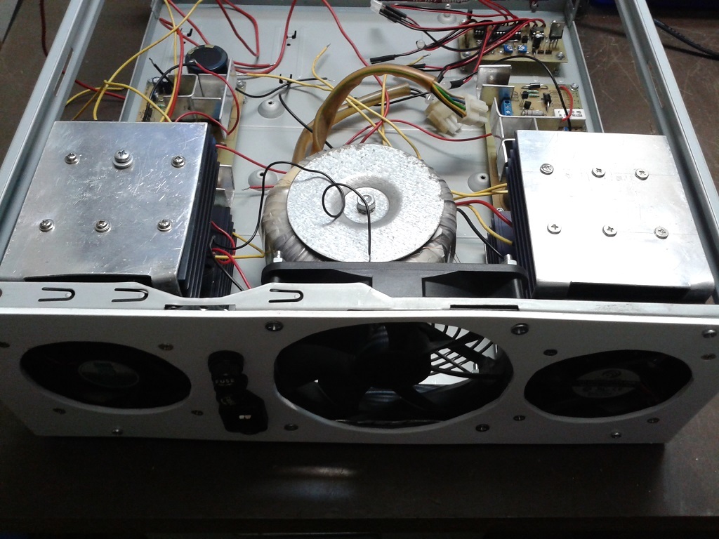

(#) Ghoost válasza Ghoost hozzászólására (») Szept 17, 2013 /
A tap vissza allitva Imax= 2A-re, a Umax 17VDC maradt.
Egy megfigyeles.
A trafo adatai szerint 14,5VAC 5A-t tud.
Ezen szekunder taplalja Alkoto v2,7,4-es tapegyseget.
A kimenetre beallitottam 12,03V-ot es beterheltem egy 12V /21W izzoval, ekkor a
kimeneteken visszaesett a feszultseg 11.95V-ra. Ez 80mV
Termeszetesen az Ilimit 2A-en volt.
A kovetkezo teszt 12V/5W izzo. Itt "csak" 30mV volt a csokkenes.
Mi okozhatja? -- nem zavar, csak nem tetszik.
