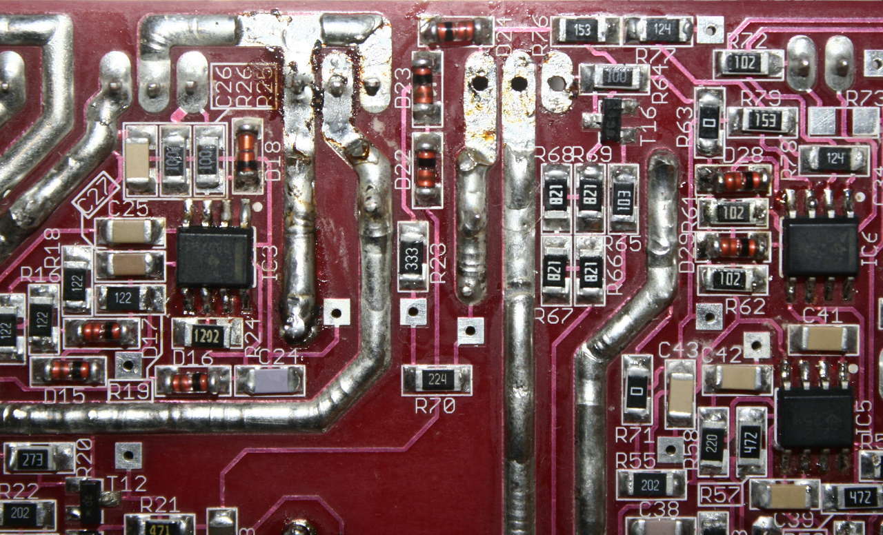

Élesztgetjük every SMPSII-ét. Az IRL540-et kiforrasztva is rövidzárat mér a D-S között a nyákon. Szerinted okozhatja ezt valamelyik alkatrész hibája, vagy mindenképp a forrasztásokat kell vizsgálni. A hozzászólás módosítva: Okt 19, 2013

Az baj ha a fet nélkül is rövidzárat mutat a műszer. Valahol zárlat van az áramkörben, mondjuk például a fet PAD-jeinél összefolyhatott az ón. Például.
Szia! Nem látunk ott seholsem ónt.
Hát pedig kell ott lennie valaminek, mert a fet nélkül nincs egyszerűen semmi a kapcsolásban ami ott az áteresztő fet D-S-ét a fet hiányában rövidre zárná. A képeken én sem látok semmit.
Már ebbe hülyülünk bele, hogy mi van? Akkor a D és S között kaparjam meg teljesen amíg a lakk is le nem jön? De ennek nem örülnék.
Nem, a lakk alatt szinte biztos nincs zárlat, pont ez a gyári nyáklap előnye.
De hogy történt az egész? Megépítettétek aztán bekapcsoltátok és nem működött elsőre, ekkor elkezdtetek méricskélni és így találtátok ezt a zárlatot? Vagy működött rendesen csak aztán történt valami (mi?) és elromlott a táp, így találtátok a zárlatot? Vagy még nem is kapcsoltátok be csak megépítettétek és az első bekapcsolás előtt gondoltátok végigméricskélitek hogy minden rendben van-e? Amúgy úgy látom megint kezdek távgyógyászkodni... ennek hamar vége lesz.
Megépítettük és nem működött elsőre és igen ekkor kezdtem el méricskélni a tamás tanácsai alapján. Bocsi a gyógyászkodásért, de szerintem Ő is azért kérdezett rá Tőled mert hátha gondolnál valamire. Köszi!
