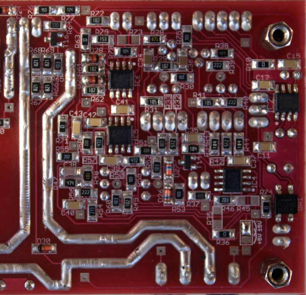

(#) every hozzászólása Okt 13, 2013 /
Attila86 azt írta, hogy zárlat lehet a nyákon, de hol? Hátha Ti meglátjátok. Köszi!
A hozzászólás módosítva: Okt 13, 2013
(#) Attila86 válasza every hozzászólására (») Okt 13, 2013 /
Nem mondtam ilyet, félreértettél! A tápod rendesen működött, de véletlen összeérintettél két pontot az áramkörben és ettől elromlott. Ezzel zárlatot okoztál, de ettől még a panelon nem lesz zárlat úgy ahogy most gondolod.
Én e-mailben azt írtam neked, hogy:
„az hogy a kimeneten 76V van, az a főszabályozó zárlatára utal”
Ezt nem úgy értettem hogy valami ónhíd vagy ilyesmi van a nyákon! Hanem hogy maga a főszabályozó zárlatos, azaz az áteresztő fet.
Amúgy tök jók a képek!

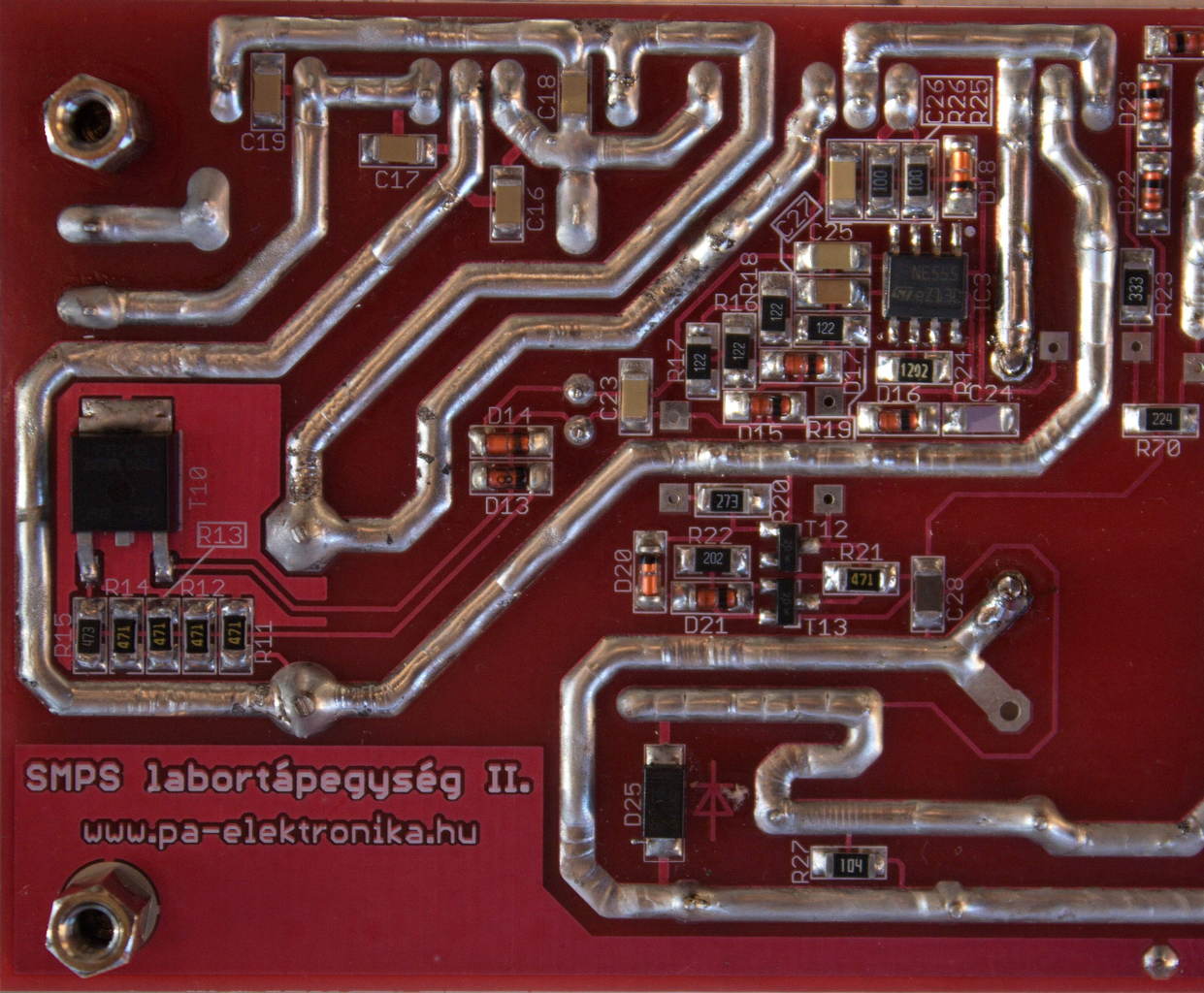

Hány amperral szeretnéd használni a tápot majd ha működik? Mert a fényképek alapján csak ónnal egyszerűen befuttattad a nagyáramú vezetősávokat, nem fektettél le rájuk rézhuzalt ahogy azt a cikkben leírtam. Jelzem, hogy a forrasztóón nagyon rossz elektromos vezető! Nagyobb áramnál egyszerűen meg fog olvadni és megfolyik. Legrosszabb esetben összefolyik valamivel ami mellette van, jobb esetben csak folyékony marad. A nagy áram megszűntével visszahűl és megdermed majd nagyobb áramnál ismét megolvad. A folyamatos megolvadás-visszahűlés rideggé, kristályossá tesz az ónt. Előbb-utóbb a nyákon lévő réz is felhevül valahol és elpárolog, azaz meg fog szakadni a nyák. De tippem szerint ez már akkor meg fog történni amikor az elsőre megolvadt ón arrébb folyik a gravitáció hatására (főleg ha nem teljesen vízszintesen van a panel), ott pedig már csak a réz marad ami egy pillanat alatt köddé válik (szó szerint!).
De még ha az ón hőmérséklete nem is lesz kritikus (de az lesz!), akkor is a nagy áramú vezetősávok nagyon melegedni fognak, ez melegíteni fogja az egész panelt, ami miatt a félvezetők elmásznak így romlik a táp stabilitása, ráadásul a hődilatáció a többi, kisáramú forrasztási pontnak sem tesz jót.
Nagyon bele loholtam magam a dologba... a lényeg hogy a vezetősávok rézhuzallal való megvastagítását nem azért írtam a cikkben mert szerintem tök jól néz ki.
(#) every válasza Attila86 hozzászólására (») Okt 13, 2013 /
De mielőt össze érintettem a két drótot akkor sem reaált a poti tekerésre, meg a P2 addig is mindenhol nullát írt ki. És melyik az áteresztő FET? Mert akkor azt ki kell cserélnem ugye?
Azt hittem így is jó lesz az ónnal, de akkor sajna nem. Most akkor szedjek valamennyi ónt ónszívó szalaggal és úgy fektessek rá drótot ugye? Köszi az eddigi segítséged!

(#) every válasza Ge Lee hozzászólására (») Okt 13, 2013 /
De azért, ha pl. 6-7 ampert akarok akkor már igen. Na akkor lehet szórakoznom utólag a drótozással.
Attila: Csak most meg attól tartok, hogy nagyon meg sinylik a nyák fóliák a sok melegítést.

(#) Ge Lee válasza every hozzászólására (») Okt 13, 2013 /
Lehetni lehet, csak kérdés hogy érdemes-e. Nagyfrekis impulzusáramok vannak, amiknek hiába rakod oda a 2-es drótot mert a skin hatás, és az áramkiszorítás miatt inkább csak a felületén fog az áram folyni.
Az is igaz hogy az ónnak egy nagyságrenddel nagyobb fajlagos ellenállása van, de itt cm-ekről van szó és nem méterekről. Majd egyszer lefényképezem a hegesztőinverterem belsejét hogy abban milyen felületen folyik 100-120A, pedig csak ónozva van, nem forrasztottam oda rezet.

(#) Attila86 válasza Ge Lee hozzászólására (») Okt 13, 2013 /
Te tisztában vagy vele hogy hülyeség amit írsz? Skin hatás? Igen létezik olyan, de ennek mi köze van ehhez a tápegységhez? Ez a labortáp egy egyenáramú tápegység, a nagyáramú vezetősávjain folyó áram igen jelentős része egyenáramú. Valóban van impulzus-jellegű összetevője de ez igen kicsi és ráadásul nem is olyan gyors az! Hiszen szándékosan lassítva van a kapcsolás a kisebb zaj miatt, de tudhatnád ha elolvastad volna a cikket vagy megnézted volna a kapcsolási rajzot. Persze ettől még a kapcsoló frekvencia még mindig néhányszor tíz kHz na de mondom, ez csak az energia elenyésző részét képezi. És hogy ez csak a felületén fog folyni? És akkor mi van? Ez káros jelösszetevő, ezt pont hogy nem kell vezetni! Tehát a skin hatás ilyen tekintetben itt pont hogy jó!
Az ablakemelő elektronikámnál kb 10A folyt ugyan ilyen széles vezetősávon, a kocsiba ülve az áramkör tesztelésekor a saját szememmel láttam ahogy meglágyult majd megfolyt az ón! Ha kicsit meglegyintettem volna a nyákot lefröccsent volna róla az ón!
(#) ktamas66 válasza every hozzászólására (») Okt 13, 2013 /
Én is végig drótoztam, mert a tekercs 1mm drótja már 8A-nél melegedett .
Szerintem a sodrott drótot simán belerakhatod.

(#) every válasza ktamas66 hozzászólására (») Okt 13, 2013 /

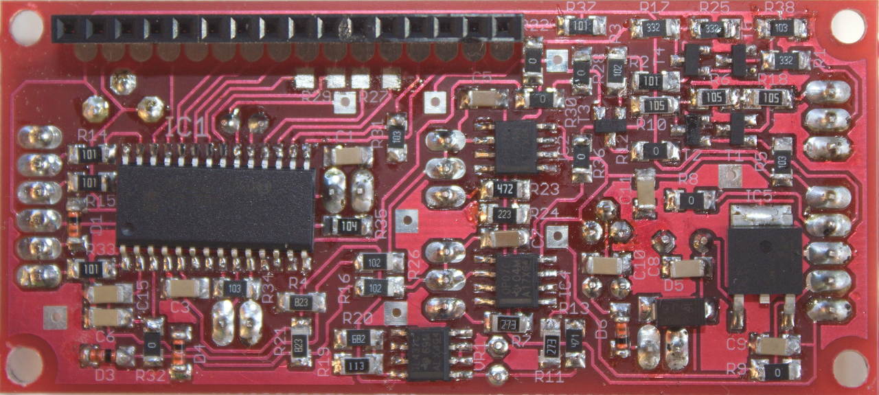

(#) mrd86 hozzászólása Okt 13, 2013 /
Megépítettem a Panelműszert de nem az igazi az Alapállapot alapján kötöttem és kimértem a 35-36 lábon a 100mV és nekem szépen leballag -020 -016 ig és ott megáll.
Szerintem a trafó nem jó! csengőtrafót használok, igaz hogy 8V AC ír de van az 10-11 nem sok az?
Szerintem nincs meg vagy nem stabil a +5 -5 és összeomlik az egész mi a véleményetek?
