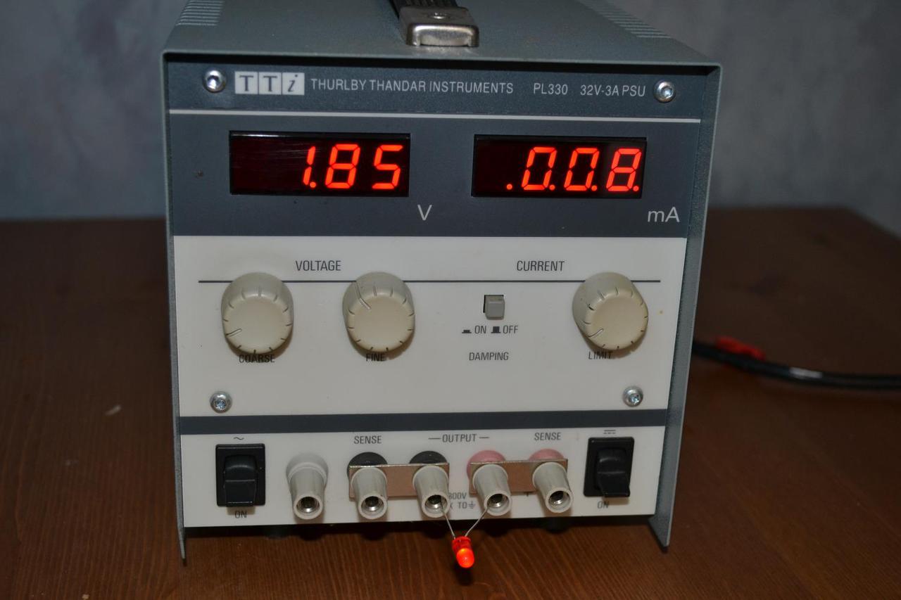

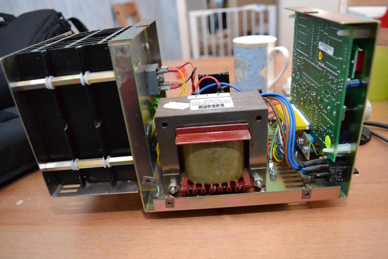

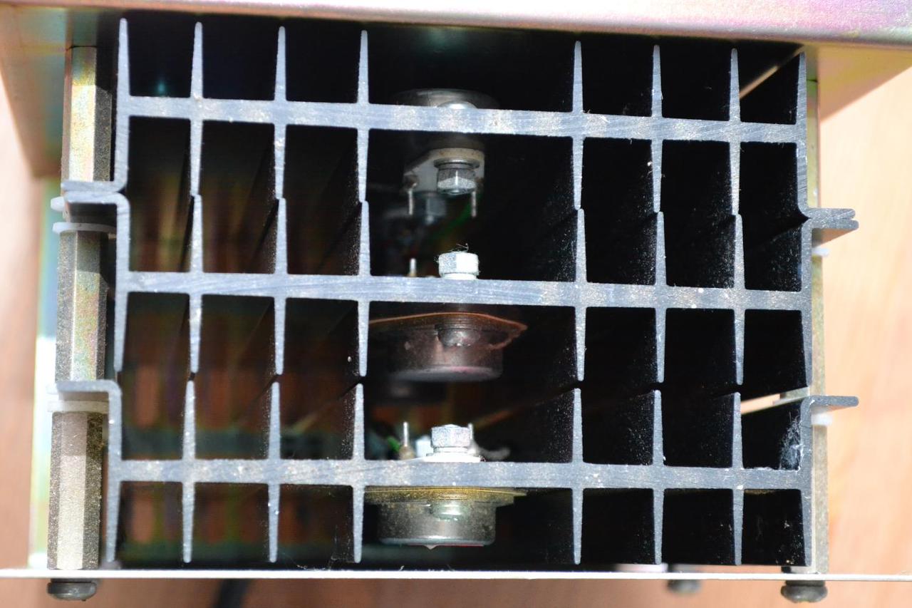

Belinkelem egy kb. 10 nappal ezelőtti megjegyzésemet.
"""".... a TTi PL330 típusú ipari tápomban (kimenet 32V/3A Pki=96W) 6db TO3 tokozású tranyó van kimenetenként, az 5V/7A-es kimenet 2db TO3 tokú tranyót tartalmaz, ventilátor nincs, csak nagy hűtőbordák.""""
A példának említett TTi táp single változatának fotói a hűtő bordákkal.
3db hűtőborda van összefogva, 1-1 bordán 2db tranyó van. A borda ~140mm magas, és ilyen hűtés mellett a 6 tranyón összesen max. 96W-ot disszipáltatnak el. Ilyen egy példásan felépített DC ipari táp, nem fog elfüstölni, ez még nem a kínai költségcsökkentés terméke. Igaz meg is kérik az árát PL330 Single PSU = £195 azaz kb. 85000Ft volt egy régebbi árjegyzék szerint.
Ennél kevesebb tranzisztor, rosszabb hűtés, vagy nagyobb kimeneti feszhez rendelt nagyobb terhelő áram ront a megbízhatóságon.
(#) vision61 válasza meszi hozzászólására (») Feb 4, 2016 /
Nem értem ezt miért nekem írtad. Szerintem a tiédben nincs előszabályzás, ezért van benne 3 A-re 6 db tranzisztor.
Az általunk használt tápok már elmúltak 5 évesek, köszönik szépen, jól vannak, szinte napi használatban vannak, és nem 1-2 A terheléssel, arra vannak kisebbek.
A hozzászólás módosítva: Feb 4, 2016

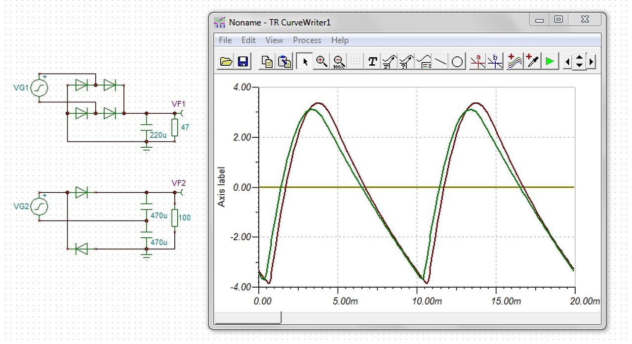

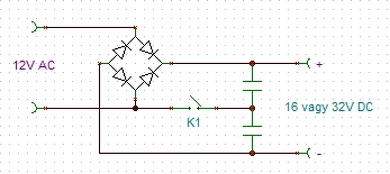

Nekem az szokott furcsa lenni, hogy miért akar mindenki mindenáron fűteni, amikor 1db (dupla értékű) plusz kondival, meg 1db kapcsolóval meglehet a bemenő feszültséget felezni vagy duplázni. Mindjárt lehet nagyobb árammal is használni ugyanazt a tápot, még csak másik trafó vagy leágazás sem kell hozzá.
(#) proli007 válasza Ge Lee hozzászólására (») Feb 7, 2016 /
Hello! Ezt a megoldást anno a PC tápok 120/240 átváltásánál használták. De..
A kétszerezős kapcsolásnál egyutas egyenirányítás van. Kétszer akkora kapacitású pufferkondi használata esetén is, kb. kétszer akkora a búgófeszültség nagysága. Hogy az áram mihez képest lesz nagyobb az viszonyítás kérdése, mint a statisztika maga..
A hozzászólás módosítva: Feb 7, 2016
(#) Ge Lee válasza proli007 hozzászólására (») Feb 7, 2016 /
Meg még sok más helyen. Ugyanakkora áram folyik mindkét megoldásnál a terhelésen, és a búgófeszültség is ugyanakkora. Nyilván nagyfrekin van nagyobb előnye a diódák disszipációja miatt, de nekem még a labortápom sem sértődött meg miatta.
Oké, igazad van!

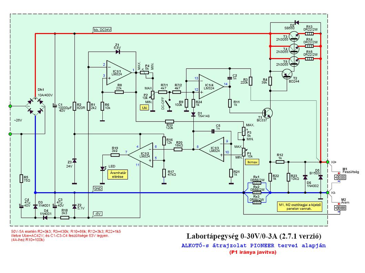

Sziasztok, hozzáértöket kérdezném Alkoto 2.7.4 v2 labortápjával kapcsolatosan: Megépitettem 40 voltra müködik is az áramkorlát és a feszültség beállitás is , viszont van egy két probléma amit nem tudok elháritani: Az elsö: A beálitott feszültség értéke külsö digitális multival mérve ingadozik egy két tized voltot . az ingadozás kissebb mértékü , ha kissebb feszültséget állitok be . Max feszültség beállitásnál a legnagyobb az ingadozás. A második kérdésem: A minusz 5 volt csak akkor van meg ha kiveszem az LM324 et a foglalatbol, Ha beteszem akkor leesik -1 volt környékére . A Z3 24 voltos zenneren is ha az ic be van téve nincs meg a stabil 24 volt csak 22 ,és ez is ingadozik egy két tizedet.Lm 324 1-es lábom 22 voltot mérek a rajzon levö 9.9 volt helyett. Mennyire kell stabilan tartsa a beálitoott feszültség értékeket ez az áramkör normális müködés esetén?? Minden feszültséget a testhez képest mértem . terhelve és terheletlenül is ugyanaz a helyzet.HA valaki esetleg le tudná irni milyen feszültség értékeket kel l mérjek normális esetben az is jo lenne . Elöre is köszi a joindulatot mindenkinek üdv dddemeter.
(#) dB_Thunder válasza dddemeter hozzászólására (») Feb 8, 2016 /
Elsőnek is azt kérdem mit változtattál meg!! Valami biztos eltér az eredeti kapcsolástól!ellenállás értékek, vagy bármi
(#) dddemeter válasza dB_Thunder hozzászólására (») Feb 8, 2016 /
Üdv nem változtattam meg semmit sem , csupán a 24 voltos zenner áramát beállito R2 ellenállás értékét probáltam változtatni amiatt hogy nem akart meglenni a stabil 24 volt ha az ic be van téve minden más a rajz szerinti vagyis ahogy Alkoto leirta a dokumentácioban.

(#) Pioneer válasza dddemeter hozzászólására (») Feb 8, 2016 /
Az IC 1-es lábán meg kell lenni a kb. 9,9V-nak, mivel az a referencia feszültség. Az egy picit sem ingadozhat. Addig míg nem lesz meg a stabil referenciafeszültséged, nem is lesz stabil a tápegység.

(#) dddemeter válasza Pioneer hozzászólására (») Feb 8, 2016 /
ÜDV Pioneer. Köszi az informáciot de ha a24 voltos zenneren sem stabil a feszültség , akkor a referencia lehet e stabil?
(#) dara válasza dddemeter hozzászólására (») Feb 8, 2016 /
Ha a 24V zeneen nem stabil a fesz,attól még megközelitően az 1 lábon ot kellene lenni a 9,9V nak.Jó az az ic?Nekem úgy tünik hogy nem.
A 24V-os zener csak az IC tápfeszültségét adja, annak nem kell és nem is lesz atom stabil. Igen, a referencia akkor is stabil lesz, ha a tápfeszültség +-2V-ot is ingadozik.

(#) dddemeter válasza dddemeter hozzászólására (») Feb 8, 2016 /
Még csak annyit kérdeznék hogy testhez képest mérjem vagy az ic valamelyik lábához képest?
(#) Alkotó válasza dddemeter hozzászólására (») Feb 8, 2016 /
A kimeneti negatív ponthoz képest.

(#) dddemeter válasza dddemeter hozzászólására (») Feb 9, 2016 /
Sziasztok .Köszönöm mindenkinek a segitséget , megtaláltam a hibát . vagyis a saját hibámat , ugyanis az R8 22K helyett tévedésböl 2k2 került és ez szivatott de most már ok köszi mindenkinek mégegyszer az informáciokat üdvözlettel dddemeter!
