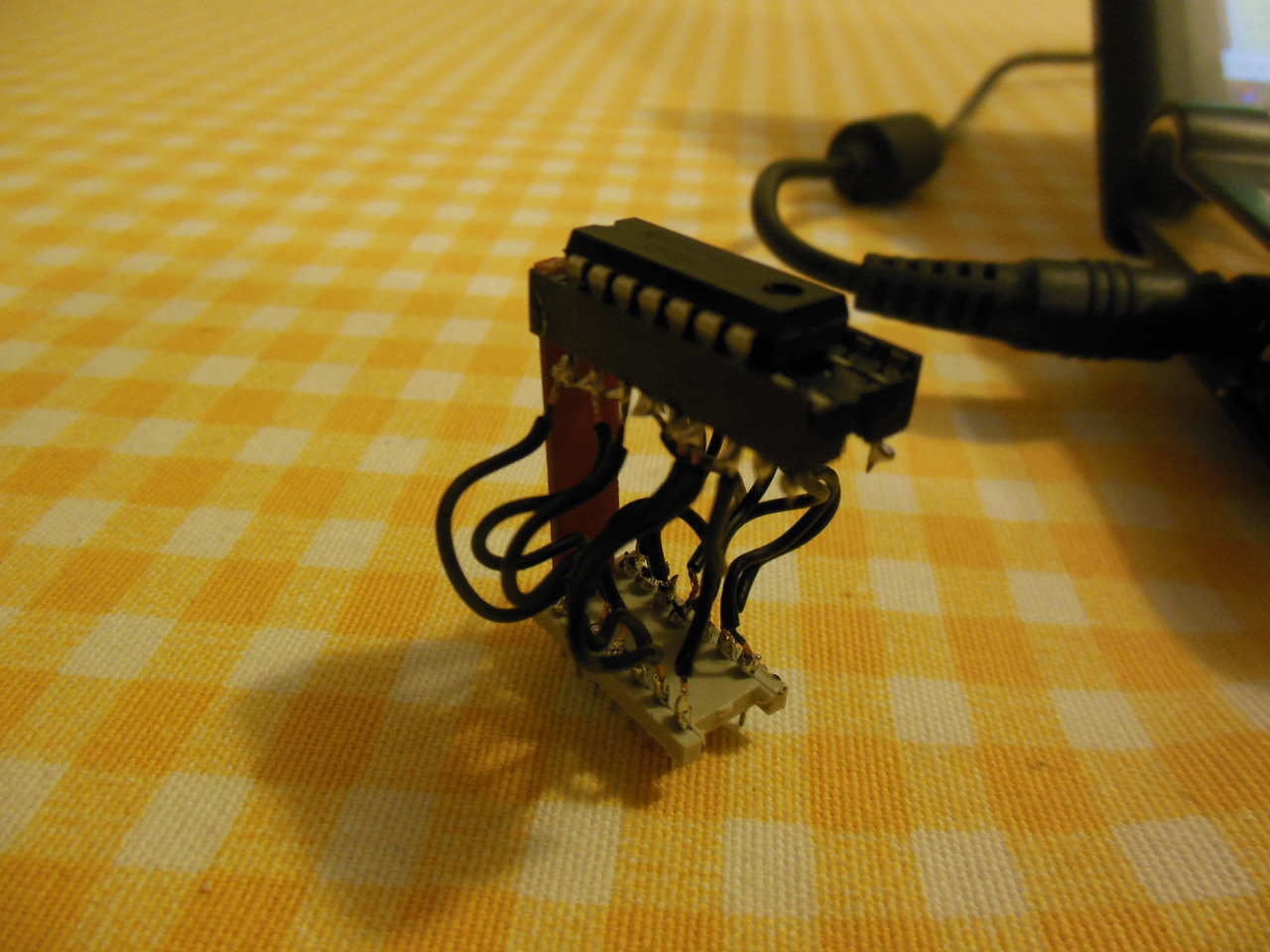

NEm läbkompatibilis. IC foglalat az ic foglalatban helyezkedik el az LM. Erre letezik valami kulturältabb megoldäs? Persze, en epitettem kb 2 eve. Akkut probältam tölteni vele... MIkor elment az input-. megadta magät. Este megprobälom ujra belerakni egy potfoglalatba az LM läbait.

LM324 jelenleg is van a lomexben, de lábkompatibilis vele pl. a TL084 meg biztos van még néhány típus ami szintén.
A referencia működését meg a tranyókat pedig ki tudod mérni. Az IC-t is, ha összedobsz egy egyszerű kis OPA tesztert, valahova tettem fel róla régebben rajzot, nyáktervet meg videót a működésről. Csak bele kell dugni az adott (szimpla, dual, quad) tokot a foglalatba, rádugni egy 9V-os elemet és már látod is hogy jó-e vagy sem.

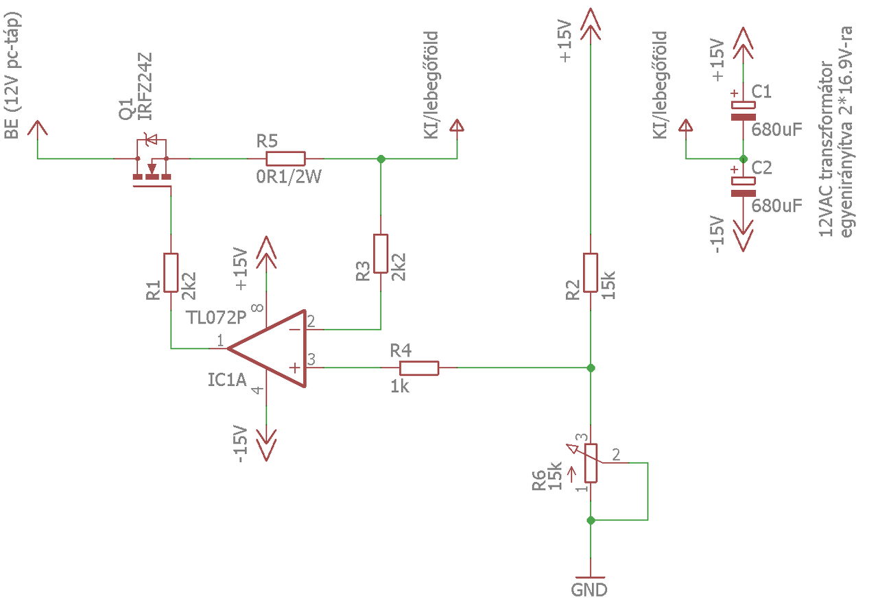

Megtetszett a cikkek közül Attila86 kapcsolóüzemű előszabályzós tápja. Szeretném pontosan érteni a működését, ezért először csak az áteresztő fokozat feszültségszabályozó részét raktam össze. Már ezzel gondom akadt: a feszültséget csak kb. 3V-ig tudom leszabályozni. Irfz24n fet-el és BD243 tranzisztorral próbáltam. Az adatlapokat nézegettem és feltűnt, hogy mindkét tranzisztornak alacsony az erősítése (hfe/gfs). Ha az eredeti kapcsolásban szereplő irf3205 fet-et használnám, az megoldaná a gondot, vagy más hiba van a kapcsolásommal?
Köszönöm előre is!
Tudom nem szeretitek amikor áttervezünk egy működő kapcsolást, de szeretném megérteni a szabályozás működését, utánépítéssel nem tanulnék túl sokat.

Hello! A rajzodból nem igazán derül ki, de lehet nem jól értelmezed a dolgokat. A PC táp a lebegő az ilyen szabályozásnál és tulajdonképpen a kapcsolás a valós GND-hez képest negatív kimenti feszültséggel rendelkezik..

Én úgy értelmezem, hogy a kimenő feszültség a szabályozás (lebegő)földje. A bemenő és kimenő oldal földje közös, amihez képest pozitív mind a bemenő, mind a kimenő feszültség.
A szimulált eredményt vártam én is, de a kimenő feszültség akkor sem megy 3V alá, ha a potméter nélkül a földre kötöm a referenciát.
Egyébként a gate-n milyen potenciált kellene mérjek akkor, amikor lezár a fet, vagyis 0V a kimenő feszültség?

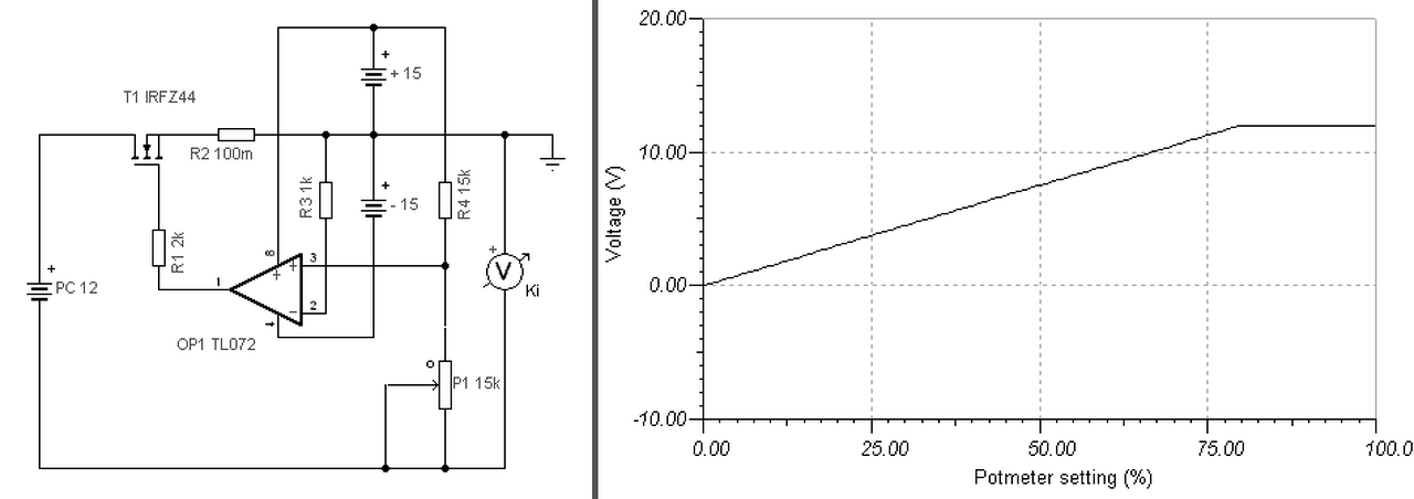

- A föld az föld (GND), nem lebeg. Látod a rajzon, hogy a GND pont a segédtáp közös pontja és a táp kimeneti feszültségének pozitív pontja is egyben. Ebben a kapcsolásban a főtáp "lebeg". Lévén, hogy a pozitív fele a a Fet Drain-re, a negatív pontja a táp negatív kimenti pontjára csatlakozik.
Vagy is " A bemenő és kimenő oldal földje közös, amihez képest pozitív mind a bemenő, mind a kimenő feszültség." ez, nem igaz! Vagy is nem így kell szemlélni. De azért rajzoltam le a szimulátorba a rajzot, hogy értelmezni tudd. Itt a "GND pont" nem a táp negatív pontja, hanem a pozitív. Mert minden feszültséget ahhoz képest értelmezhetünk/mérhetünk.
- Amikor lezár egy Fet a GS között, a küszöbfeszültségénél alacsonyabb feszültségnek kell lenni. És lehetne is akár negatív zárófeszültség is, mivel van a forráshoz képest negatív táp is. De a szabályzó (a kimeneti feszültséget nullára tekerve) a GS küszöbértékén fogja tartani a Gate feszültséget.
