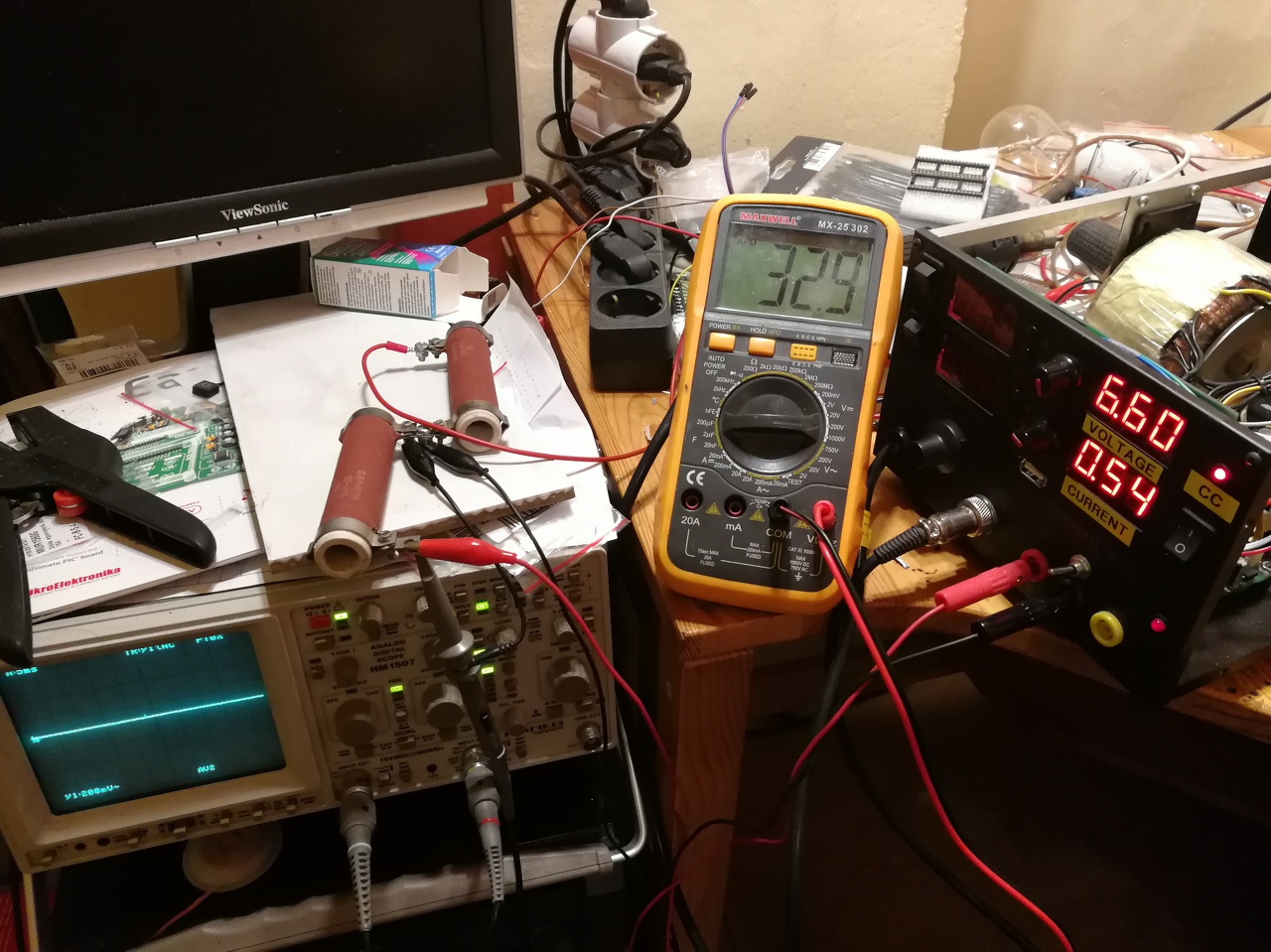

(#) Hp41C válasza scooby_ hozzászólására (») Máj 18, 2018 /
Mérni kellene még a bemenő feszültséget is ezeknél a terheléseknél, a +24V -os és a -5V -os tápfeszültséget is. (Nem csak műszerrel, hanem oszcilloszkóppal is.) Milyen erősítő van benne? Az erősítőhöz a forrasztási oldalra, a 4. és a 11. láb közé be kellene forrasztani egy 100nF, kerámia, SMD1206 tokozású kondenzátort.

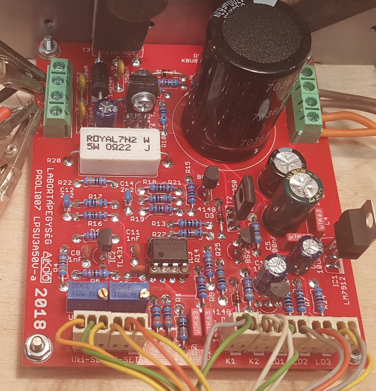

(#) Alkotó válasza Electricboy hozzászólására (») Máj 18, 2018 /
A panelről és a kivitelezésről nem láttam még képeket. Ezek esélyt adnának a fórumozóknak, hogy felfigyeljenek valami furcsaságra.
Mérted az IC tápfeszültségeit és a referenciát? A bemeneti puffer feszültségét?

Lehet a vezetékezés a hosszú a tranzisztorok meg az áramkör közt, közel a trafóhoz?
(#) Attila86 válasza Electricboy hozzászólására (») Máj 19, 2018 /
Nem biztos hogy a konkrét problémát ez okozza, de hogy ez így nem jó az egészen biztos. A tranzisztorokat egyáltalán nem szabadna elvezetékezni a paneltól... főleg nem ilyen hosszú vezetékekkel és pláne nem a trafó környékén.
(#) CIROKL válasza Electricboy hozzászólására (») Máj 19, 2018 1 /
Csodálkozol hogy nem jó .alapvetően nem jó az egész technikai kivitelezés .Jobban jársz ha ennek ujra neki futsz..

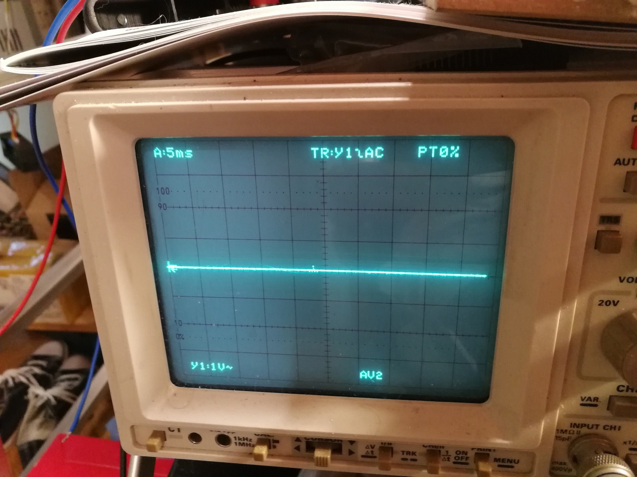

Mérd meg az IC tápját AC módban a szkóppal, ha ott nincs zavar akkor lehet érdems a vezetékezésben keresni az okot. HA valóban a vezetékből szedi össze akkor lehetne vezetékek összesodrással is próbálni javítani a helyzeten.

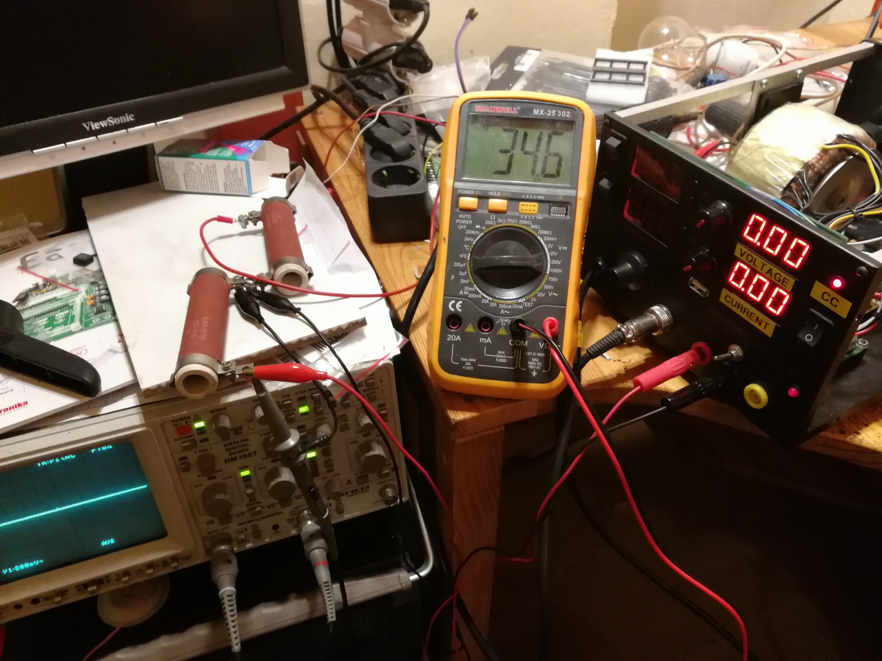

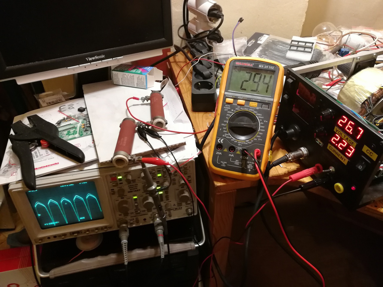

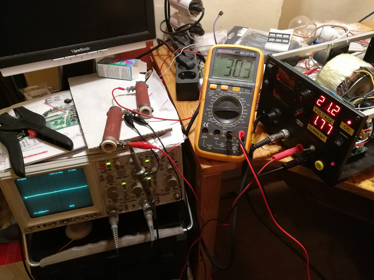

(#) scooby_ válasza Alkotó hozzászólására (») Máj 19, 2018 / 3
Itt vannak a mérések, amiket kértél. Szerintem önmagukért beszélnek, nem is mondok semmit.
A többi kétkedőnek, akik a trafó közelségében, meg a vezetékekben keresik a hibát: KÉTLEM, hogy ott lenne a probléma. Én még egy a kereskedelemben kapható labortápegységgel sem találkoztam, ahol a félvezetők nem vezetékkel voltak lettek volna kihuzalozva a bordára, többnyire a doboz egyik végéből a másikba, összekötegelve a traszformátor kábeleivel. Nekem is van gyári tápom, ott nem jelentkezik ez a probléma. Nincs szabályzási tartaléka. AC26V-ból lesz közel 35V-om üresen, ami terhelve visszaesik 29V-ra. A tápegység meg 30V-ra van paraméterezve. Mivel az autotrafóm most nem üzemel, így a további mérések (magasabb bemenő AC) elmaradnak.

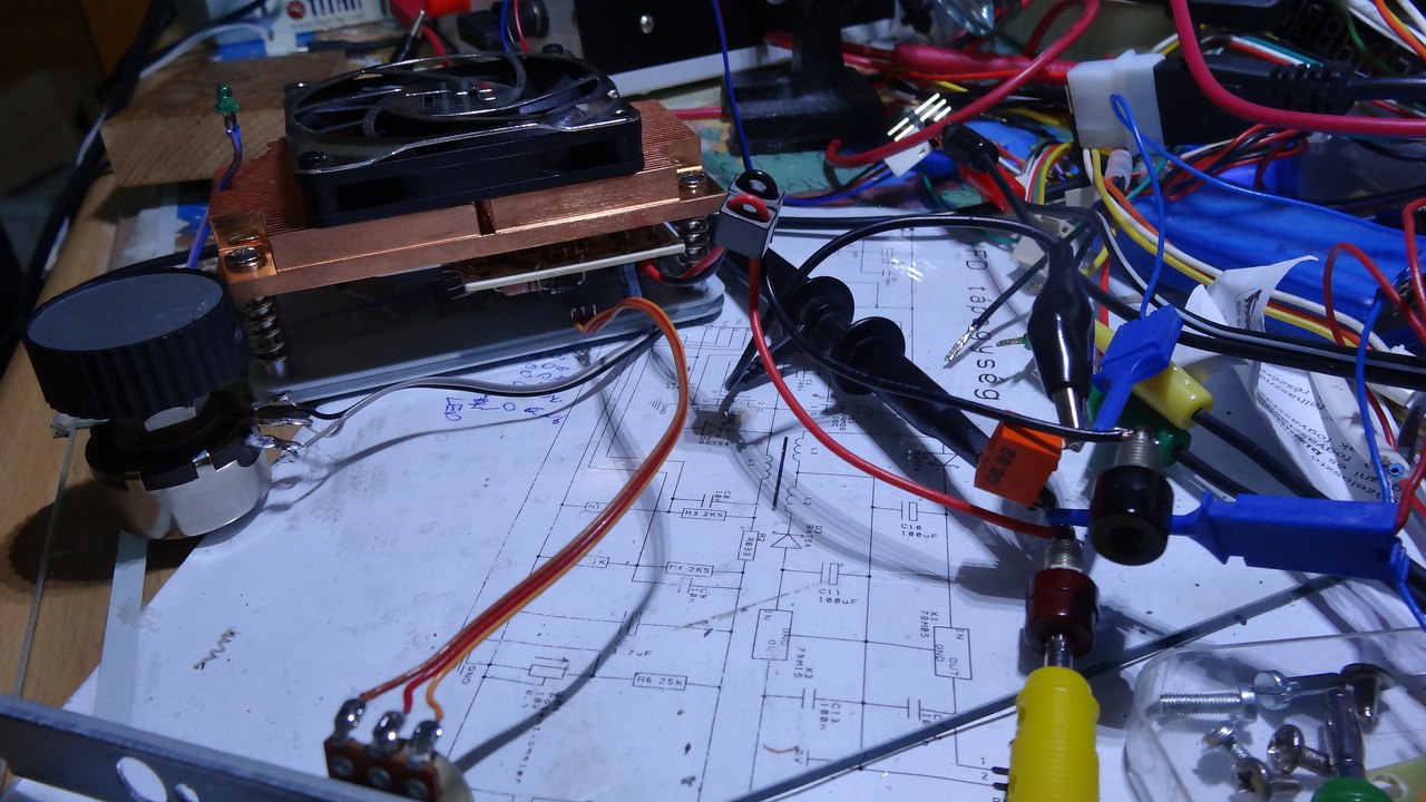

Sajnos itt most nem a funkció uralkodik, hanem a káosz és a rendetlenség, mert mindig hirtelen jön közbe valami egy futó projekt közben, olyankor az elől hagyott dolgokat nincs idő elpakolni, csak félre söpörni. Így hetente szoktam rendet rakni, mert egyébként meg nehezen viselem a műszereim körül a rendetlenséget.
A többi itt lesz.

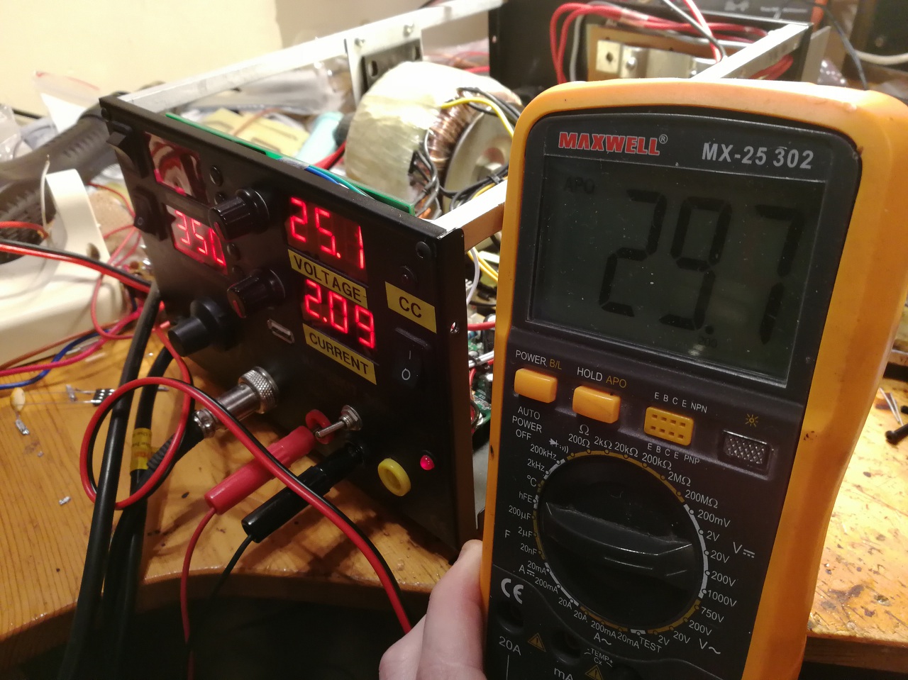

(#) ktamas66 válasza scooby_ hozzászólására (») Máj 20, 2018 /
A trafódnak a névleges terhelésnél kellene kiadnia a 26 voltot, ha ezt nem tudja, kevés lesz a 30V kimenethez. Amit a műszered mutat valami átlagérték (29V), az alsó csúcsok még kevesebbek. Feszültség esik a söntön is, és maradnia kell a szabályozáshoz is (C-E feszültség + ellenállás). Szerintem itt nincs semmi hiba, csak kevés a trafó feszültsége.

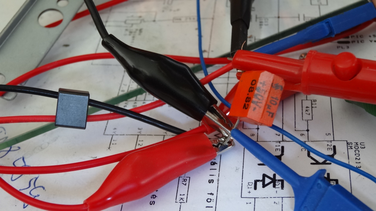

(#) ktamas66 válasza ktamas66 hozzászólására (») Máj 20, 2018 /
A kondik duplázásával megszűnt a gerjedés. Notebook töltőről gondoltam használni (19V-os, így kb 15V-ig lenne jó), de ezen azért átjön a kapcsitáp frekvenciája (kb. 50kHz). Raktam a bemenetére meg a kimenetére is egy ilyen kocka ferrit szűrőt, plusz a kimenetre egy 10u kondit, így nem olyan vészes. Utólag azon gondolkodtam nem lenne-e jobb, ha nem így használnám, hanem mindkét drótra tennék egyet-egyet külön.

(#) ferci válasza ktamas66 hozzászólására (») Máj 20, 2018 /
Tegyél mindkettőre külön gyűrűt és nézd meg, mekkora különbség lesz simán átfűzve, illetve 1 menettel.. - könnyen és gyorsan látod a különbséget is. Tesztelve van.
Kondiból pár µF elég, de az indukciómentes legyen ( vagy egy megbízható, nagyobb smd kivitel ).
Ha van még "kockád" és átfér 1 lyukon 2 szál, úgy is jobb a külön-külön.
(#) ktamas66 válasza ferci hozzászólására (») Máj 20, 2018 /
Átvariáltam ilyenre, került a bemenetre és a kimenetre is, mindkét helyre tantál kondit is raktam. Egy ilyen menet 7uH. Sokat javult tőle, köszi.
Oké... a 7 uH már sokkal jobb, mint az átfűzött 1-2...

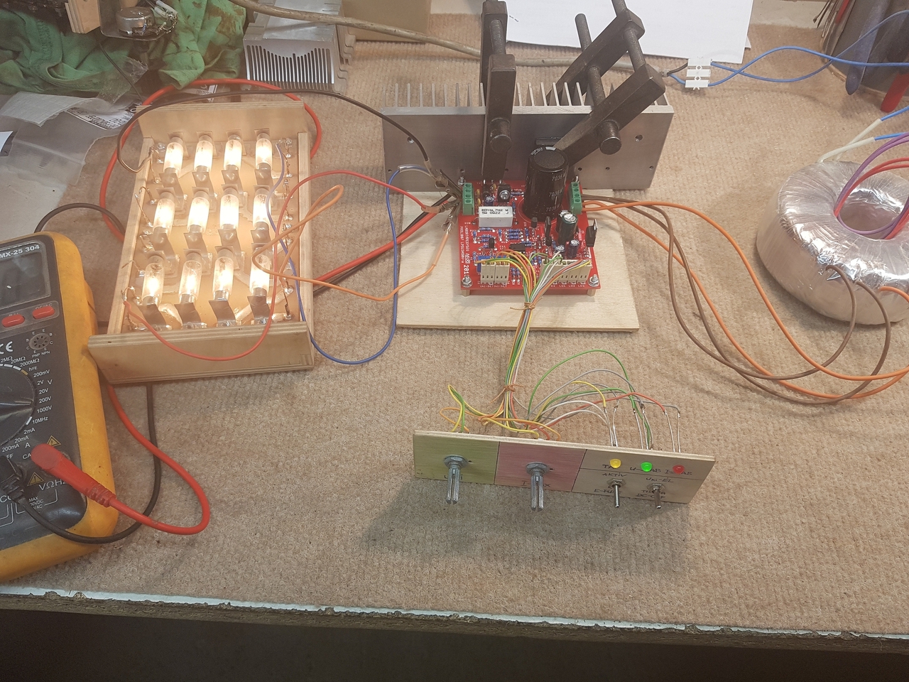

(#) Alkotó válasza Alkotó hozzászólására (») Máj 25, 2018 / 3
A tisztesség kedvéért össze raktam én is egy példányt belőle. Nincs nagy rutinom ilyen panelek forrasztgatásában de ez felért egy kéjelgéssel. Olyan könnyedén terül az ón mindenhol -a furatokban is- mintha folyasztószerben úszna az egész.
Elsőre indult, nem volt vele semmilyen probléma. A kezelőszerveket csak lehúztam a meglévő példányról és feldugdostam erre, teljesen kompatibilisek ebből a szempontból.

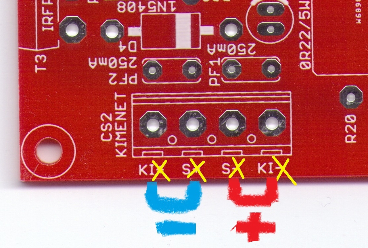

De a panelon van egy felirati hiba, ami nem halálos, de okozhat kényelmetlenséget. A KIMENETI CSATLAKOZÓK POLARITÁSÁT FORDÍTVA ÍRTAM FEL A PANELRE. Mivel ez pozitív GND-s kapcsolás, ezért a tirisztor a negatív oldalt szabályozza, tehát a panelon lévő felirattal éppen ellentétes a kimenet polaritása. Elnézést kérek a hibáért, sajnos nem vagyok tökéletes.

A puffer mellett az a két tranzisztor miért van egymáshoz csavarozva?
(#) Alkotó válasza Ivan93 hozzászólására (») Máj 25, 2018 /
Mert így jól összeszorulnak. Bocsi, de nem bírtam kihagyni.
Van közöttük csillám is, mert a kollektoruk nem közös. Nincs különös oka de így mégis csak összemelegszenek -ha melegszenek-, és sokkal stabilabb az egység.

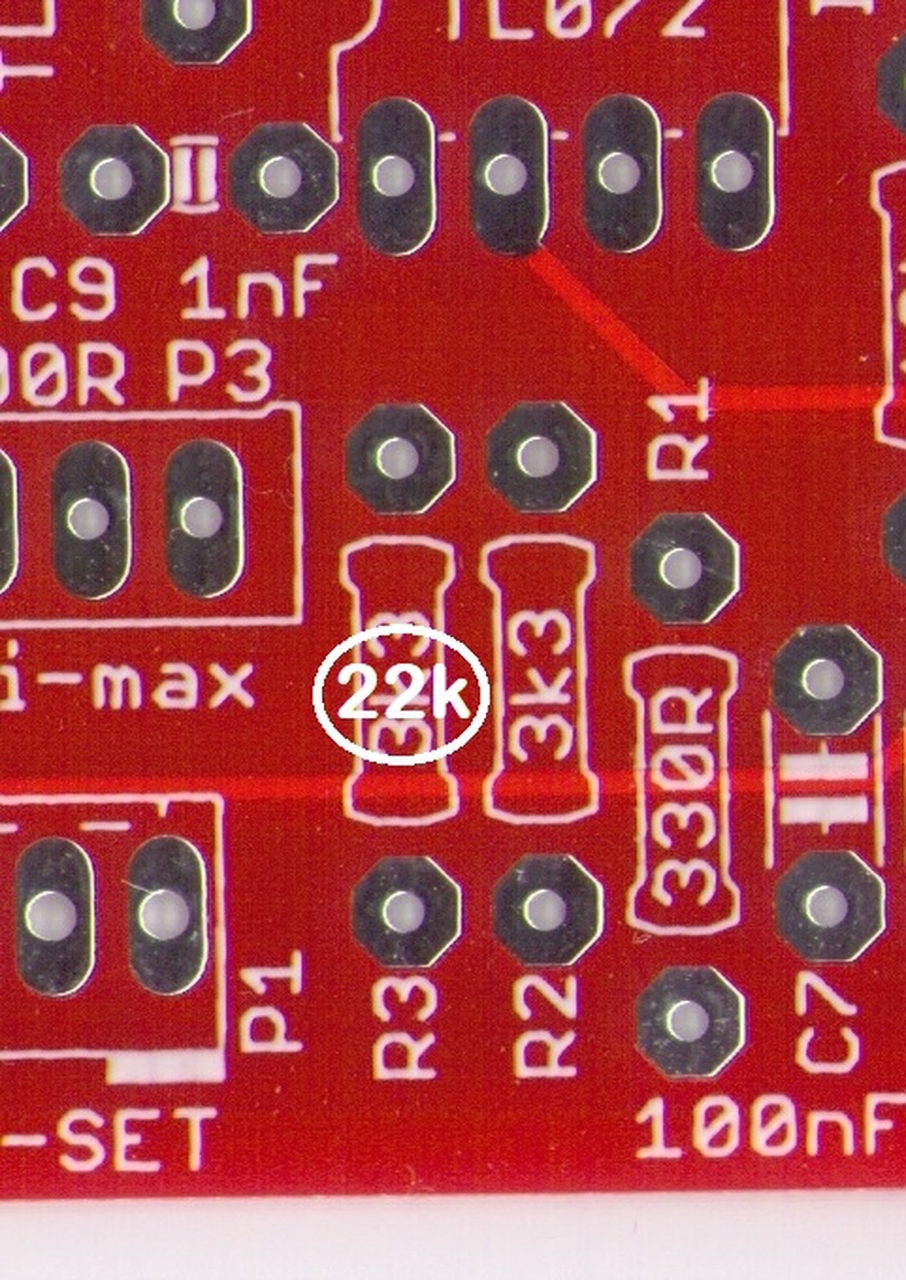

Korábban kellett volna elkészítenem egy prototípust, mert van még egy hiba a kapcsolásban. R3 értéke helyesen 22 kR. De legalább most kiderült. Elnézést kérek e miatt is.
Ha ezt a helyes értéket ültetjük be, akkor az 50 V-os kimeneti feszültségmaximum és a 3A-es kimeneti árammaximum kényelmesen beállítható és kb. a trimmerek 50%-os állásánál fog beállni.
A tesztpéldány teljesen stabilan működik, így már minden funkciója rendben van.

Most én összeraktam egy prototípust, ami felszínre hozott két hibát, ezek ki lesznek javítva. A puffer méretének növelése csak követni próbálja az elérhető alkatrészeket, illetve tágítja a beépíthető variációk számát. A "b" változat már rendelés alatt van (amiben nagy segítségemre volt Niedziela), a "c" változat pedig a nagy érdeklődés miatt lesz indokolt, de akkor már az is próbál aktuális maradni (ezt én fogom megpróbálni megrendelni).
(#) scooby_ hozzászólása Máj 26, 2018 / 1
R3 - 120K visszacsatolást csökkentettem 100K-ra. Így 25V-on még stabil.
