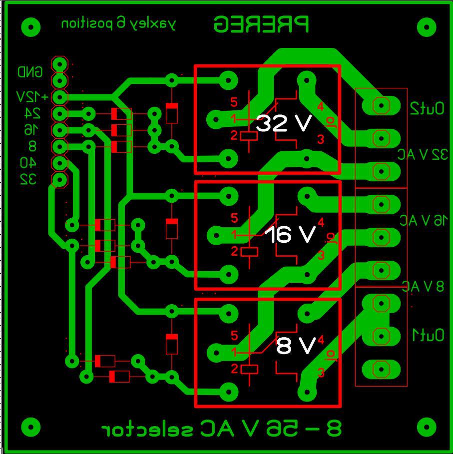

(#) Orbán József válasza Kovidivi hozzászólására (») Aug 26, 2019 / 1
Pár oldallal előbb említettem a több tekercses táptrafót...
A váltót is kijelzem, ki is vezetem, mérem és kézzel/relékkel átkapcsolom a trafót, ha kell.
Igazán nem nagy dolog. A PWM, vagy triacos előszabályozó nálam nem egyezik a labortáp fogalmával... Csakis az analóg-disszipatív a kedvencem.
Ui: Itt egy nem olcsó 2-ős labortáp, sorosítható-párhuzamosítható, hát nem pluszban reléket hallok benne kattogni feszültségállításnál? De. Én majd a kezeimmel ugyanezt.

(#) Orbán József válasza Ge Lee hozzászólására (») Aug 26, 2019 /
Biztosan, de a trafó nálam nem ügy és 2-ő hatványai szerinti 3 külön tekerccsel máris nagyon komfortos a kapcsolási lehetőség és a váltót egyéb célra is fel tudom használni.
3 relé, 8-16-32Vos AC tekercsek, tényleg nem vészes másnak se. A 8V-os a tekercs egyéb feszültség igénye miatt magában nem lesz használva, de kombinálva a többivel jól jön.

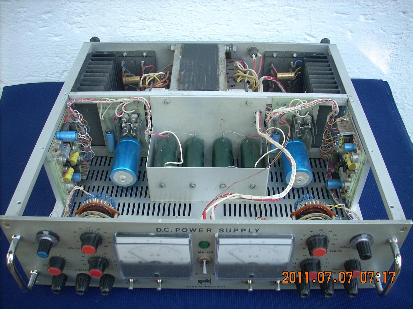

(#) Imi65 válasza Kovidivi hozzászólására (») Aug 26, 2019 / 1
Úgy tűnik, nem nagyon láttál ilyen öreg FOK-Gyem tápot belülről (tettem róla fel képet).
Köze nincs a teljesítmény-ellenállásoknak a hűtőbordához, és - ahogy látod - ventilátor sincs benne....
Az akkor általánosan használt 2N3055-höz sajnos muszáj volt efféle trükköket alkalmazni a tervezőgárda, mert messze nem lehetett olyan mértékben igénybe venni, mint egy mai eszközt.
Nem nézted át kellő alapossággal a rajzot (vagy nem gondoltad kellően át a működését), azért írsz valótlanságokat. Egy ilyen rendszer ugyanolyan tökéletesen működik, mintha teljesen tranzisztorokkal fűtenéd el a felesleget. Ha van hely, ez a jobb megoldás.
A hatásfok más kérdés, sokszor az nem domináns, ezeket arra tervezték, hogy korlátlanul lehessen használni a megadott paramétereken belül.
Az utolsó bekezdésben az általad felvázolt megoldások mind léteznek, nagyobb áramokra, kisebb méretben, ezeket is alkalmazzák.
