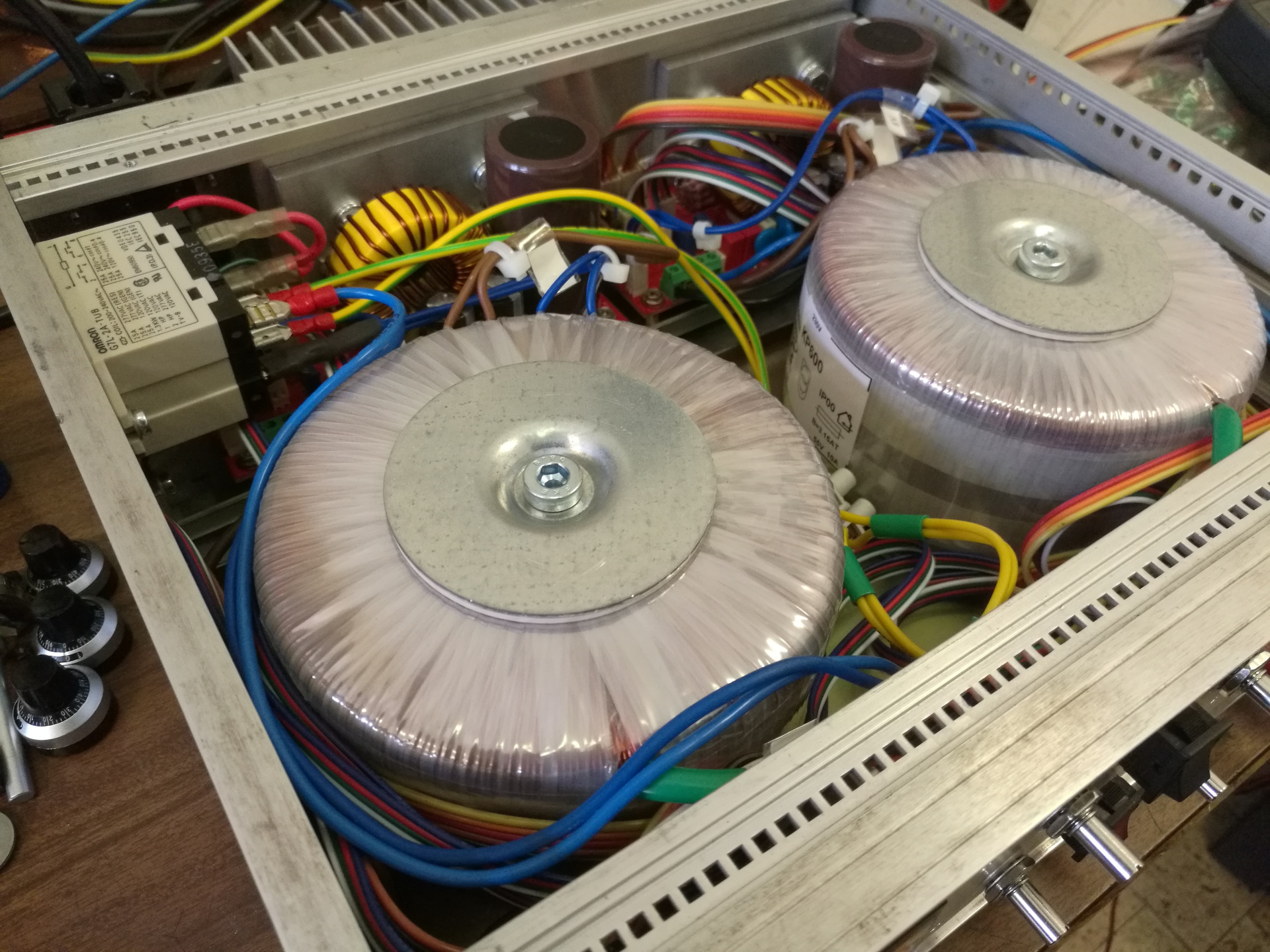

Helló! Valaki esetleg meg tudná nekem írni hogy az SMPS 2-höz milyen típusú hűtőborda való, mert a szerző oldalán én legalább is nem találom. Lehet hogy én voltam figyelmetlen. Az M21 típusú műszerdoboz az adott.
Specifikálhatnád kicsit jobban is, melyik tápról van szó. Attila86 tápjáról? 50V 10A? Mert ott maximum 50W-nyi hő keletkezik.
Az Attila féle dobozterv alapján 96x111mm területet foglal el a borda, k.b. 400cm2 a külső hasznos függőleges felület.
A tesztelés során kipróbáltam csak az 5mm-es alulemezzel is. Úgy 2 perc alatt melegedett fel 12V/10A kimenő mellett kézzel tapintva nagyon melegre. Nekem 72mm magas hasonló bordán dolgozik. A 8 órás tesztelés alatt nem tudtam 55 fok fölé vinni az alulemez hőmérsékletét. 2 dupla példányt építettem, az egyikben a panel vízszintes. Az alulemez és a borda között még van egy 20m vastag 200x69mm-es alutömb is. Rohadt sok hőt el tud nyelni. A másikban a panelek függőlegesek és egy 50x50x5mm-es alu profil viszi át a hőt. Erre kicsit kisebb borda jutott, így gyorsabban melegszik, de hosszú távon itt is megáll 55 fokon. (A szobát nem mértem, de úgy 23 fok lehetett januárban). Ha lehet egykérésem... Esetleg valaki tud a pices panelmérő köré szigetelő keretet honnan tudnék venni, vagy van egy ötlete hogyan lehet készíteni, minden megoldás érdekel. Köszönöm előre is.
Idézet: „… nem tudtam 55 fok fölé vinni az alulemez hőmérsékletét …” 55°C "normál" üzemi hőmérséklet egy elektromos berendezésnél … Idézet: „... Rohadt sok hőt el tud nyelni.” De leadni már nem olyan könnyen tudja, mert nincs hova … Egy ventilátorral jobban jártál volna, de a "zsúfoltságot" elnézve nem tudom, hogyan lehetne megoldani.
Igen arról a tápról van szó. A hűtőborda típusa érdekelne és egy link hogy honnan lehetne ezt beszerezni.
Olyat veszel, amilyet akarsz. Miért kellene egy típushoz ragaszkodni? Esetleg a bontott cuccok között keresel 2db egyformát.
