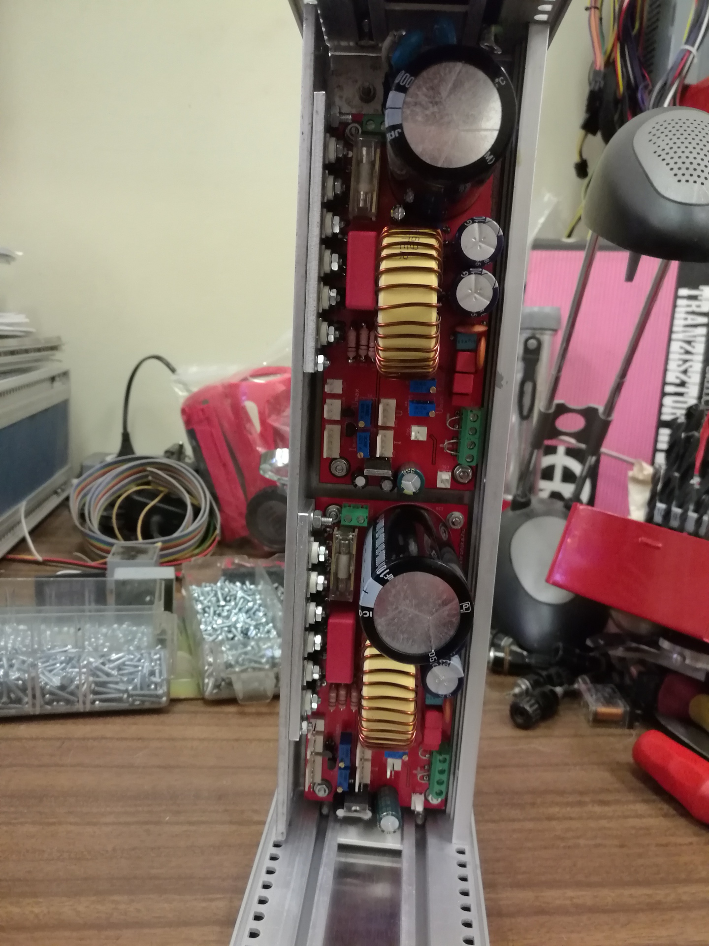

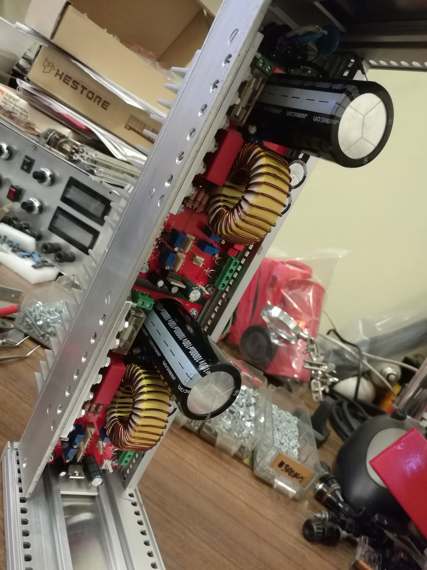

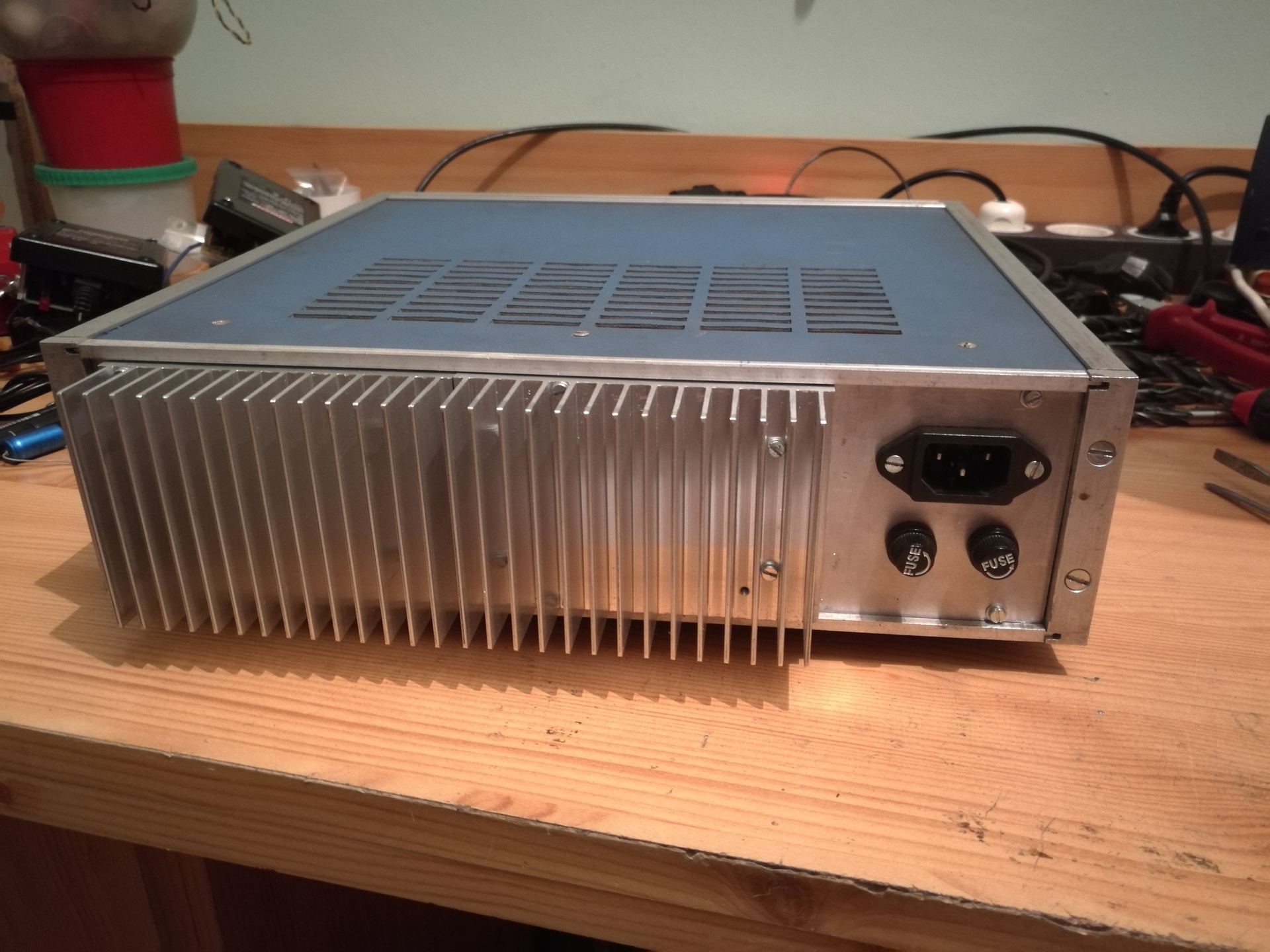

(#) Gladiator124 válasza Monster02 hozzászólására (») Jún 22, 2020 / 1
Az Attila féle dobozterv alapján 96x111mm területet foglal el a borda, k.b. 400cm2 a külső hasznos függőleges felület.
A tesztelés során kipróbáltam csak az 5mm-es alulemezzel is. Úgy 2 perc alatt melegedett fel 12V/10A kimenő mellett kézzel tapintva nagyon melegre. Nekem 72mm magas hasonló bordán dolgozik. A 8 órás tesztelés alatt nem tudtam 55 fok fölé vinni az alulemez hőmérsékletét.
2 dupla példányt építettem, az egyikben a panel vízszintes. Az alulemez és a borda között még van egy 20m vastag 200x69mm-es alutömb is. Rohadt sok hőt el tud nyelni. A másikban a panelek függőlegesek és egy 50x50x5mm-es alu profil viszi át a hőt. Erre kicsit kisebb borda jutott, így gyorsabban melegszik, de hosszú távon itt is megáll 55 fokon. (A szobát nem mértem, de úgy 23 fok lehetett januárban).

(#) Egri Frédi válasza Gladiator124 hozzászólására (») Jún 23, 2020 /
„… nem tudtam 55 fok fölé vinni az alulemez hőmérsékletét …”
55°C "normál" üzemi hőmérséklet egy elektromos berendezésnél …
„... Rohadt sok hőt el tud nyelni.”
De leadni már nem olyan könnyen tudja, mert nincs hova …
Egy ventilátorral jobban jártál volna, de a "zsúfoltságot" elnézve nem tudom, hogyan lehetne megoldani.

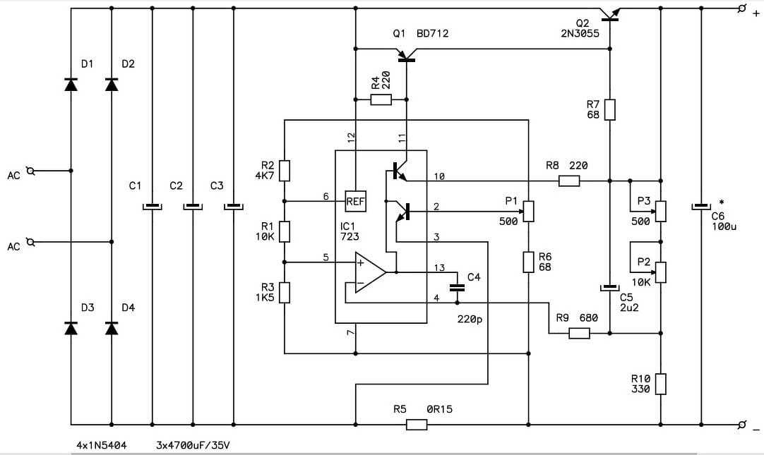

(#) emmzolee hozzászólása Júl 24, 2020 1 /
Hello.
Egy kérdést szeretnék fötenni.
Van egy kapcsolás amit megépítettem UA723 ic-vel. Alulra beteszem.
Nagyjából jól működik, de rámértem a kimenetre szkóppal terhelés alatt és van egy szinusz ráülve a DC-re. Terhelstól függően 270-350KHz, kb. 40mV csúcstól csúcsig. kicsit változik.
A kimeneti feszültség is 3A terhelésre esik 400mV-ot.
Ezeket az értékeket lehet javítani?
Hogyan? A kapcsolási rajz alapján esetleg ha tudnátok mondani mit változtassak az jó lenne.
Kössz előre is.
Ja, a lényeg a Q1 tranyó helyett BD912 van bent és a Q2 helyett meg NJW21194G
Egy 200w-os 21V-os toroidról táplálom. A kimeneten maximum 18V 3A-re lenne szükség. Ezért nem lesz nagyobb a trafó Így is van tartalékban max terhelés alatt is 6.5V a szabályozott és a szabályozatlan táp között.
A hozzászólás módosítva: Júl 24, 2020
(#) rascal válasza emmzolee hozzászólására (») Júl 24, 2020 /
Nem dolgozik a közelben valami kapcsolóüzemű tápegység, esetleg egy energiatakarékos izzó? Az bezavarhat. Én már jártam így, eltartott egy darabig amíg gyanút fogtam.
(#) emmzolee válasza rascal hozzászólására (») Júl 24, 2020 /
Ok. A terheléstől függ a frekvencia.
A kimeneti fesz instabilitásáért mi a felelős?
(#) Hp41C válasza emmzolee hozzászólására (») Júl 25, 2020 / 1
C1 - C2 - C3 .mal párhuzamosan, C6 -tal párhuzamosan és az LM723 12. és 7. lába köté kötnék 100nF kerámia kondenzátort a lehető legrövidebb veztékekkel.
(#) emmzolee válasza Hp41C hozzászólására (») Júl 25, 2020 /
