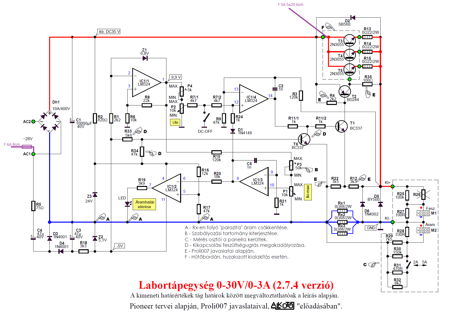

(#) Electricboy hozzászólása Máj 6, 2023 /
Kinyírtam a 2.7.4 es Alkotós tápomat, 30V 4-5A körülre lett méretezve, sokáig jól működött, de egy áramkör tesztelésénél többször rövidzárba került a kimenet, áramkorlát dolgozott 4A-en, viszont egyszercsak elköszönt az egyik 2N3055 és kiment az AC oldalon lévő 6.3A-es biztosíték.
Kicseréltem gondolván elfáradt a tranzisztor, de az új is elszállt szinte rögtön kb 3A terhelésnél és szintén vitte magával az AC oldali biztit, ekkor elkezdtem vakarózni. Csak 2db 2N3055-t hagytam benne és nem emeltem az áramot 2A felölé, teljesen jól működött a táp, megint beraktam a 3. végtranzisztort, de a biztonság kedvéért raktam a kollektor oldalra is egy F5A biztit. Tesztelgettem szépen mentem fel 1-2-3A minden oké lekapcsoltam a kimenetet majd vissza és megint elszállt. Viszont a kollektor ágban lévő F 5A biztosíték ép maradt mégis zárlatba ment az egyik (csak az egyik) tranyó. Nem értem mi lehet..? A helyi elektronika üzletbe már nem tudtak adni több 3055-t
Van ötletetek hogy merre tovább? Tranyó és bizti gyilkolás nélkül?
(#) exabit válasza Electricboy hozzászólására (») Máj 6, 2023 /
Az emitter ellenállások rendben vannak?
(#) Alkotó válasza Electricboy hozzászólására (») Máj 6, 2023 / 8
Elsőnek az alapelv újragondolását javaslom. A kimeneti árammaximum 3A, és nem több. Még ezzel is rendkívüli igénybevételt kell kezelni, több mint 100W hőt kell valahová elvezetni (rövidzárnál és maximális áramnál).
Második lépés a terhelés egyenletes megoszlásának az ellenőrzése. Be kell tenni mind a három áteresztőt, és egy kb. 24V 10W-os izzót kell tenni a kimenetre (ekkor Uki legyen 24V). Így már folyik áram az áteresztőkön, de nincs rövidre zárva a kimenet, tehát viszonylag biztonságosan lehet méregetni. Az áteresztőkkel soros ellenálláson érdemes mérni a feszültséget, és azt kell megfigyelni, ezek az értékek mennyire egyformák. Ha az izzó 24V/10W-os, akkor kb. 417mA áram folyik a kimeneten, ami ha egyenletesen oszlik el, és az emitter ellenállások 0,22 R-osak, akkor azokon a feltételezett 139mA áram hatására kb. 30,5 mV feszültséget mérhetsz.
Szinte biztosan nem lesznek egyformák, de azért jó lenn ha közelítenének egymáshoz. Az a baj, hogy nagyon eltérőek lehetnek az áteresztők, ezért előfordulhat, hogy a terhelés nagy része csak egyetlen áteresztőn akar hővé alakulni, ezért azt teszi tönkre.
Ha ezzel az egy izzóval terhelve közel jó az eloszlás, akkor még pl. további 4 db ilyen izzót is be lehet kötni párhuzamosan, ami már 5-szörös áramot jelent, és még mindig biztonságosan lehet méregetni. Itt is ellenőrizni kell az emitter ellenállásokon eső feszültséget. Ha itt is rendben van, akkor az eloszlás egyenletes, és használható a tápegység. Viszont ha az eloszlás nem egyenletes, akkor jön a variálás és csereberélgetés. Általában akkor lehet biztosan elérni a kívánt eredményt ha a három félvezető egymáshoz képest azonos erősítésre van válogatva, és ezt jelen esetben kb. 1A-es áram mellett kell válogatni (tehát a multiméter mérőkéje ide nem ideális, de a semminél még mindig jobb). Az a baj, mostanában egészen nagy eltéréseket lehet mérni két látszólag azonos félvezető között, ami nem ígér sok jót.
(#) Electricboy válasza Alkotó hozzászólására (») Máj 7, 2023 /
Köszönöm a választ!
Ez alapján fogok tovább tesztelni. Megmértem az áteresztők hFE-jét és ami biztos, hogy jó nagy a szórás a tranzisztorok közt 40-120 közt kb. Megpróbálom valahogy összeválogatni a legközelebb állókat, de már csak 6db maradt és már azok sem mind azonos típusúak sajnos.
Arra esetleg van magyarázat, hogy miért szállt el úgyis a tranzisztor, hogy volt egy F 5A biztosíték a közös kollektor ágon? Nem volt elég gyors? A bázis felől elvileg nem kaphat túláramot, tehát muszáj volt a biztosítékon átmennie.
(#) 24bitponthu válasza Electricboy hozzászólására (») Máj 7, 2023 /
Az a gond hogy a sí felvezetoknek negatív a hőfok tényezője.
Ez fizikai tény.
Ha párhuzamosan kotsz több felvezetőt , azok nem pontosan egyformák, amelyik nagyobb áramot enged át, jobban melegszik , csökken a nyitofesz , meg többet áramot enged át végül a biztonságos görbe részből kikerül , és tulmelegszik a csip.
Segítene ha minden áteresztő külön lenne szabályozva , de azt nem szokták az egyszerű tapokban csinálni , inkább tulmeretezik.
A jelenség olyan mint mikor párhuzamosan kotsz több ledet , amelyik picit alacsonyabb nyitofesszel rendelkezik több áramot enged át , jobban melegszik , még több áramot enged át, először fényerő különbséget látsz , majd
Tulmelegszik a csip. Ha zárlatos lesz vagy megszakad , nem működik a többi sem üzemszerűen.

(#) Alkotó válasza Electricboy hozzászólására (») Máj 7, 2023 / 2
A biztosíték szinte biztosan nem védi meg a félvezetőt, pláne nem egy 5A-es.
A tranzisztoron folyó áram, és a rajta eső feszültség szorzata melegíti meg, majd ez a meleg teszi tönkre. Ha feltételeznénk, hogy a biztosíték pontosan 5A áramnál végtelenül gyorsan kiolvadna (erről a valóságban szó nincs!!), akkor is bőven elolvadhat a tranzisztor belseje mondjuk 3A*35V-tól.

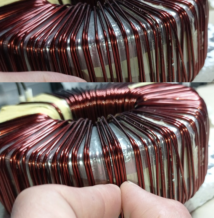

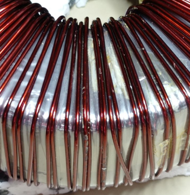

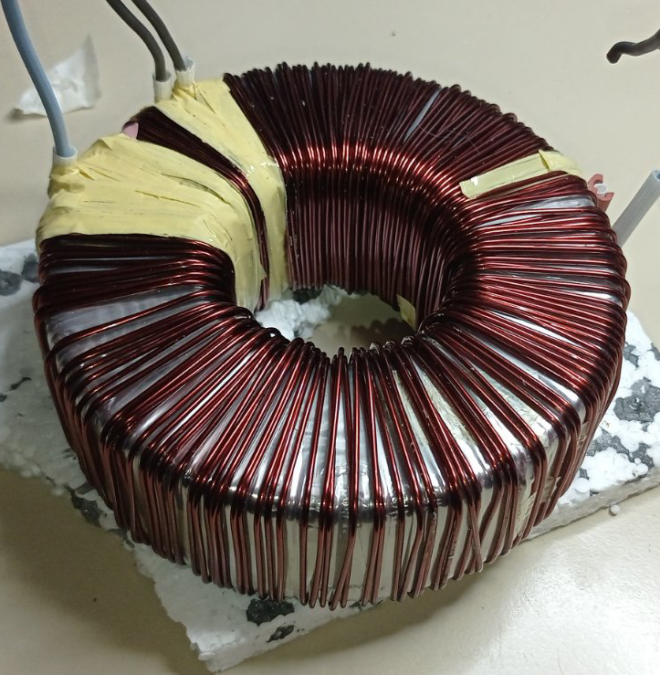

(#) greeneye válasza Gafly hozzászólására (») Máj 28, 2023 /
Sikerült visszavennem a szekunderből 47,5V lett mindkét szál*, de van egy "kis" problémám:
* A szekunder duplaszálas volt és bármerre bontva bármelyik szálat, előbb-utóbb átkereszteződésbe botlottam, így sokszor el kellett vágni a drótot mert már átfűzhetetlen volt.
Mivel nem tudtam rendesen lemérni a letekeréseimet így több órás tekerés-újramérés lett a vége
A probléma: a sok átkereszteződés alól kikerült drót miatt a szekunder sok helyen nagyon laza lett, ha ezt most beakarom tekerni kaptonnal akkor valamerre (legalább 2 irányba) levegőbe kerül/marad a drót és ha helyén majd leszorítom a trafót akkor ezek el fognak deformálódni -> azon gondolkozom kiöntöm, csak nem tudom mivel.

(#) Gafly válasza greeneye hozzászólására (») Máj 28, 2023 / 1
A "pöpec" nem a felhasználónévre, hanem kivitelre vonatkozott.
Igazad van, lazán ne hagyd a szekundert, mert egyrészt valószínűleg zizegni fog, másrészt hosszú távon lekoptatja a zománcot...
(#) Ge Lee válasza greeneye hozzászólására (») Máj 29, 2023 /
A toroidot visszafele kellett volna lebontani. Nem nagyon ismerek olyan toroid tekercselő gépet ami képes lenne arra, hogy forgás közben még egymás alá keresztben is befűzögesse a szálakat, szóval ilyen nem nagyon történhet meg.
Öntőgyantát nagyon sokfélét lehet venni, kimondottan elektromos célokra is (pl. zotek.hu), de vannak tubusos szilikon szerű ragasztók, amivel ha körbe kened a trafót alaposan az is rögzíti a meneteket. Utóbbi talán azért is jobb mert azt utána még vissza lehet bontani ha szükséges, a kikeményedett gyantát már csak fűrésszel vagy vágókoronggal.
(#) Lacika válasza greeneye hozzászólására (») Máj 29, 2023 /
Szia.
Tegyél fel arról a trafóról egy képet, mert nagyon az a gyanúm, hogy le fog kelleni szedni az egész szekundert és újratekerni.
(#) greeneye válasza Ge Lee hozzászólására (») Máj 29, 2023 /
Szia. Először abba az irányba indultam amerre úgy tűnt szépen enged, de ott is nehézség volt végül, így a másik irányba is mentem.
Valószínűleg fel lett tekerve 1 szekunder szál, utána ugyanazzal a körbejárással a második.
Emiatt lehetett, hogy az első szálat nem mindig engedte a második, de azt hosszan tovább kellett volna szedni, hogy az elsőt szabadítsam, ezért vágtam inkább, utána ismét engedett.
Nem szeretném feltétlenül tönkretenni a hűtését, erre a körbekenem szilikonnal gondoltam én is, lehet végül az lesz. A Mester tömítő ragasztó nekem régóta bevált, szépen elsimítható és nagyon erős, nem úgy mint a szaniter/uni/akril szilikonok.
Lacika: A leszedéskor csak ott fogtam a trafót ahol még teljes volt a szekunder, a vágott szálakat úgy fűztem ki, hogy ne karcolják a zománcot.
Képet csatoltam, trafószalagom elfogyott, azért nincs még rendesen megcsinálva az egyik szekunder kivezetés. A szekunderen amit láthatsz csak ragasztószalag maradvány nem kopás.
A harmadik (dupla) képen látható, hogy mekkora mozgása van a szekundernek.
