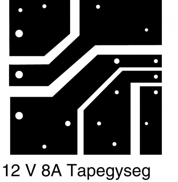

Egy nagy álmom, hogy egyszer építek egy kis CNC maró gépet. Ehhez nézegettem már vezérlőkártyát, de kéne hozzá valami olcsó tápmegoldás is. A táp tulajdonságai a következők lennének: (min 120VA) 24V és 10A Hogyan tudnám ezt a legolcsóbban összehozni? Milyen trafót érdemes venni és hol a legolcsóbb? És milyen zavarszűrést szoktak eszközölni az ilyen tápokhoz? Köszi és üdv

Esetleg itt egy 24V os 240W-os trafó, ehhez lehetne építeni egy kapcsolást puferekkel, stabilizátorral és teljesítmény tranyókkal.
Mellékelek egy rajzot, ebből el lehet indulni, a 7812-helyére értelemszerűen egy 7824-et betenni, illetve a BD246 helyére is egy nagyobbat tenni. A kapcsolás elé pedig graetz ée puffer. Szerintem ez így életképes lenne. Ha kell van hozzá nyáktervem is. Üdv: Doncso Trafó

A kép pedig amit belinkeltél, nos ha veszünk alapul egy 24V-os trafót, ezt egyenirányítva puffereled, akkor egy kicsit több feszültség fog kijönni rajta mint 24V!! Ezzel azért számolj. Megközelítőleg 32-33V DC fog kijönni. Ez már sok neked, ezért kell egy stabilizátor elektronika a graetz-puffer után, hogy stabil 24V-on tartsa a feszültséget. Amit küldtem stabilizátor kapcsolást az miért nem jó? Olcsó könnyen beszerezhető alkatrészekből áll és fel lehet húzni 24V 10A-re, stabil és szűrve is van? Ennél egyszerűbb módot szerintem nemigen találsz. Ha csak sima puffer+graetz-el próbálkozol, félek gondjaid lesznek a CNC-vel előbb utóbb. Inkább építs egy normális tápot elsőnek szerintem.

![]() El tudnád küldeni az említett nyák tervet? Köszi és üdv!
Az egyik a nyákterv, a másik a beültetés, a Tranyót mindenképpen bordára kell tenned, 8A-nél már igen igen melegedni fog. valószínű másfajta tranzisztort kell majd beletenned, mert ez 24V-10A re már kicsi, de semmi gond, a nyák attól még ugyanez marad, csak erősebb tranyó kerül bele. Utánnanézek a tranyónak is.
