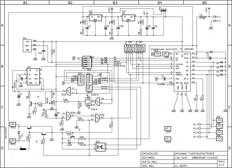

Most kaptam egy kedves CNC-s ismerőstől infót.
Szóval azt javasolták, hogy olyan trafót válasszak, aminek a szekundere 18V-os, mert az kb 24-25V körül fog mozogni.
A vezérlő elektronikán úgy is van stab IC, ami majd rendezi a kártyának szükséges áramot.
A stabilizálás meg nem lesz jó, mivel a léptetőmotorok működése miatt az áramok hirtelen változnak, így teljesen felesleges.
Zoli

(#) Csaplar válasza Doncso hozzászólására (») Szept 12, 2008 /
Egy szekunderest kértem, nekem az elegendő. Nem tudtam, hogy ugyanannyi, mint ha két szekunderest kérnék...
Nem baj, ha nem lesz egészen 10A-es, mert ezt már rendes ráhagyással választottam. 8A-nek is bőven elégnek kell lennie.
A vezérlő panelen van stab IC, így azzal nem lesz baj.
Köszi a sok hasznos infót!
A vezérlőkártya leírása szerint a bementi tápnak DC 21V-tól 37V-ig kell lennie. Ez rendben lesz így...
A panelen egyébként 78xx-es stab IC-k vannak...
Miért lenne baj?

(#) Doncso válasza Csaplar hozzászólására (») Szept 12, 2008 /
Na hát ez az, 78xx , az xx-lenne a lényeg, de ha azt írja hogy 21V-tól már megy, ami eddig ugyan nem írtál akkor elég a 18V pufferelve, de én akkor is tekertetnék rá egy másik szekundert, jobb az külön hidd el.
(#) Csaplar válasza Csaplar hozzászólására (») Szept 12, 2008 /
Jah, azt nem írtam, hogy ebből a kis vezérlő panelből három van, a három léptető motorhoz.
(#) Attila86 válasza Csaplar hozzászólására (») Szept 12, 2008 /
A 78xx nem sokat árul el a feszültségből! (De a rajz és a leírás annál többet.)
Akkor ahogy mondtam: 24V-nak kell lennie a másik szekundernek. Áramra elég 1A. Ha három vezérlő panel van, akkor legyen inkább 2A. (Kléh úgyis olyat teker fel amilyen vastag vezetéke van.)
(#) Csaplar válasza Attila86 hozzászólására (») Szept 12, 2008 /
Akkor úgy kérjem a tekercset, hogy 18V 10A és 24V 1A ???
