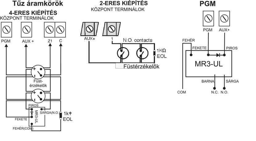

Az ATZ- tudom zónánként ki-be kapcsolni? Még nincs semilyen ma akarom megrendelni az egész riasztórendszert. A füstérzékelőt relé nélkül gondoltam 2 vezetékkel bekötve a középső ábra szerint. A tápelvételt a központ megolja? Az 1-es zóna füstzóna az Sp7000-en.
Az ATZ nem zónánként, hanem globálisan kapcsolható ki vagy be. A lényege az, hogy két szál vezetéken meg tudsz különböztetni két érzékelő jelet. Továbbá a tamper funkció bekapcsolásával még az érzékelők megbontását is detektálni tudod a rendszer kikapcsolt állapotában is (ugyanezen a vezetéken). A 2 VAGY 4 vezetékes bekötést is választhatod.
A tápelvételt a központ PGM kimenete biztosítja a rajz szerint. Programban állítható be a funkció. Bármelyik zóna beállítható füstzónának (24 órás tűzjelzés ekkor a zóna típusa). Miért a legnagyobb SP7000-es központot választottad? Sok lesz az érzékelőd?

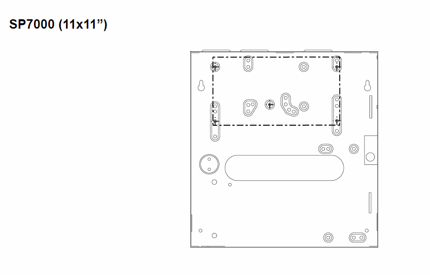

3 db nyitásérzékelő 6 db DSC 601P füstérzékelő led +lcd kezelő 4db ABI10-764 kültéri infrasorompó AL_PS128 sziréna Bentel_wave beltéri sziréna Mekkora a melysége az SP7000-es doboznak? 11"X11"X? A beltéri vezetékek mennyire bírják ha kültéren is vannak? Köszönöm! A hozzászólás módosítva: Feb 9, 2014

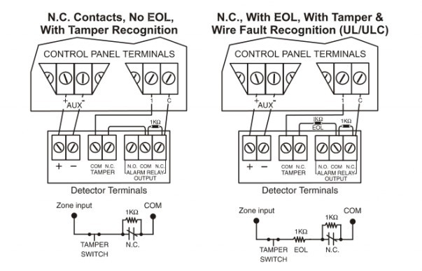

szeretnék hiba határolásban segíŧséget kérni, teljesen laikus vagyok a témában. Adott egy Paradox Magellan 4000-es riasztó, egy zónapáron van a pince egy mozgásérzékelővel és a garázs, egy mozgásérzékelő + nyitás érzékelő. Éjjel megszólalt a riasztó, ez a zónapár folyamatosan ég és a TRBL szerint szabotázs, tehát lehet szakadás, zárlat (vagy pl. nekem 1x volt olyan hogy a mozgásérzékelő úgy érezte, hogy leszedték a burkolatát). Az érzékelők kivillannak ha arra járok, de a szabotázs nem törölhető, tehát még fennáll. A zónákat bypassoltam, hol kellene mérnem, hogy szakadás vagy rövidzár van? Addig ok, hogy kinyitom a mozgásérzékelő burkolatát. ![]() Köszönöm szépen!

Már eleve rossza a kiépítés. Nyitás és mozgásérzékelőt, már elvből sem kötünk egy zónára. Ez 3 érzékelő. Már kettő is bizonytalan hibakeresés szempontjából. Mivel a központ tud ATZ-t, azért alkalmas arra, hogy egy zónára tudj úgy kötni két érzékelőt, hogy a rendszer meg tudja őket különböztetni. Valamint ezektől külön a tampert is. Mellékelek két rajzot. Elméletileg neked az EOL bekötésnél a jobb oldali rajzrész van kiépítve. A rendszeredben valóban szakadás (vagy zárlat) van. Ezért is a TRBL jelzés. Először kösd ki az adott zóna vezetékét a központnál és a COM-hoz képest mérd meg a kör ellenállását. Ha csak EOL megoldással van kötve, akkor max 2kohm, ha ATZ a bekötési mód, akkor max 4kohm körüli ellenállást kell mérned. Derítsd fel, hogy miként vannak az érékelők kötve: -egyikből megy a másikba? -elindul a központból és csomópontban ágazik el? A kör feszültsége valahol 2V és 4V között van, ha nincs szakadás vagy zárlat (EOL vagy ATZ mód függvénye).
