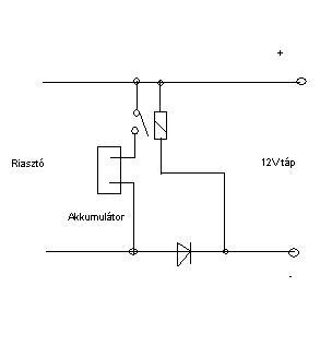

Egy gyors segítségre lenne szükségem.
Van egy GSM riasztó ami 12V -ról megy. Ennek szeretnék "szüntementes tápegységet" egy autó aksi személyében.
Úgy kellene működnie ha van hálózati feszültség akkor arról menne a riasztó, viszont ha megszűnik akkor egy relé kioldana és rákapcsolná az akkumulátort. Ha visszajönne a hálózati fesz. akkor vissza az egész.
Laikusként a következő (paintes) rajz szerint gondoltam. Ez így működik?
A hozzászólás módosítva: Dec 1, 2013
(#) ronin75 válasza zolka100 hozzászólására (») Dec 1, 2013 /
Elvileg igen, de a relét el is hagyhatod, akkor a tápod csepp töltheti az akkumulátort.
Más kérdés a relés megoldásnál, hogy lesz egy kis szünet amíg a relé átkapcsol, nem zavarja-e meg a riasztódat.
(#) zolka100 válasza ronin75 hozzászólására (») Dec 1, 2013 /
Azért nem akartam, rajta hagyni mert a táp egy kis 1A -os adapter ami nem biztos, hogy örülne egy 85 AH -s akksinak (félek hogy túlterheli).
A kis szünet nem gond az átkapcsolásnál mert van a riasztónak egy kis beépített akksija ami a leírás szerint 5 órát bír.
A rajzról kihagytam, de még gondoltam egy diódára relé tekercséhez, hogy a kioldásnál a tüskét csillapítsa. Van értelme?
(#) banyaiakos válasza zolka100 hozzászólására (») Dec 2, 2013 /
Van
(#) zolka100 válasza banyaiakos hozzászólására (») Dec 4, 2013 /
Köszönöm szépen mindenkinek a segítséget, megépítettem és megy rendesen!
