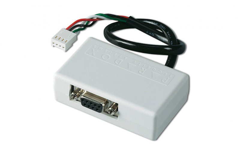

Mint azt már korábban mondtam, ha jól tudom nem sima RS-232 a SERIAL port. Ha az lenne, akkor a régi 306C RS-232 illesztőt is megcsinálhatták volna úgy, hogy egyik vége öntött D-SUB beleöntve mondjuk egy MAX232, a másik pedig 4 pólusú "paradox" csatlakozó. Sajnos 306C-m már nincs, ha meglenne, akkor belenéznék Ha esetleg rosszul tudtam, akkor elnézést.
Köszönöm szépen a segítséget. Meg próbálom fotók alapján meg építeni. Majd csak sikerül.
Még egyszer köszönöm a sok segítséget.
Én is hasonló cipőben járok mint te. Én már megépítettem a programozót, csak nem 100% hogy mi a 4 pines csatlakozó bekötése. A sima soros programozó csak egy MAX232-es IC-t rejt, és a szükséges pár külső alkatrészt. Ha a notin van soros port, szerintem bőven elég ezt megépíteni, nem szükséges hogy USB-s legyen. ITT megtalálod az én általam megépített programozó adaptert. A ledeket nem raktam bele, feleslegesnek tartottam. A Winload úgyis kiír mindet ami szükséges. Soros csatlakozásnál a Digiplex központ 57600bps-al kommunikál, és tökéletesen használható, láttam többször. De persze a nálamnál okosabbak ezt jobban tudják, és a központok leírásánál is szerepel hogy a szoftverrel a központ milyen sebességen tud beszélgetni. A te programozód elkészült már?

Egy másik topikban is téma ez szabi_zoli82-vel. Link Hétvégén csináltam egy nem egészen teljes kapcsolási rajzot a 307USB-ről (hiányzik az USB-s felének egy része, ennyire volt idő). Viszont magam részéről itt megakadtam, nem vagyok elég guru hozzá, hogyan lehetne simán a soros részre egyszerűsíteni. Nézzétek meg, hátha segít. Az engem is érdekelne, ha sikerül összerakni egy működő RS232 darabot, mert ami volt, az kölcsön, vissza is kellett adnom.

A másik topikban kaptam egy rajzot, ami szerintem használható. Azt kell még kitalálnom, hogy a HCT08-as IC-t miképpen tudom kihagyni. Amit én láttam adaptert, az a szimpla soros portos volt, abban csak egy árva MAX232 volt, természetesen a szükséges külső alkatrészeivel együtt. Végülis elvileg ha adottak a tápfeszültség lábak már pedig azok már adottak, és esetleg a kommunikáció fel van cserélve, akkor az a kisebb baj.
